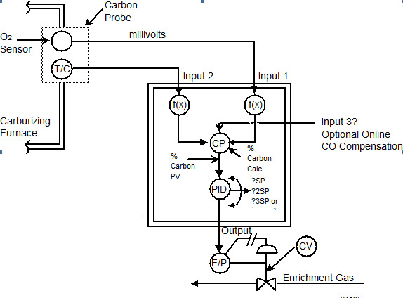

发表于 2007-5-10 08:12:51 | 显示全部楼层
回复 #7 槐槐 的帖子
以下是我所翻译的某碳势控制器说明书中关于碳势控制的描述,供你参考
4.17 碳势控制
一个碳探测器由两部分组成,一是氧化锆传感器(用于测量氧势毫伏值),二是热电偶传感器(用于测量温度),这两种传感器提供了两路输入到控制器(IN1,IN2)。控制器根据这两路输入计算出碳势值,并与碳势设定值相比较,根据所设定的算法完成控制。控制算法有开关动作控制(位式控制)和PID(比例积分微分)控制两种。通常使用增加或减少一路输出富化气的方法控制炉内的碳势。
通常控制富化器的流量即控制碳势;但是,有一种特殊的情况,那就是使用稀释空气用于降低碳势。在这种情况下,控制器有第二路输出到炉子。当使用比例控制时,不同的PID整定常量将使用稀释空气多于富化气。
