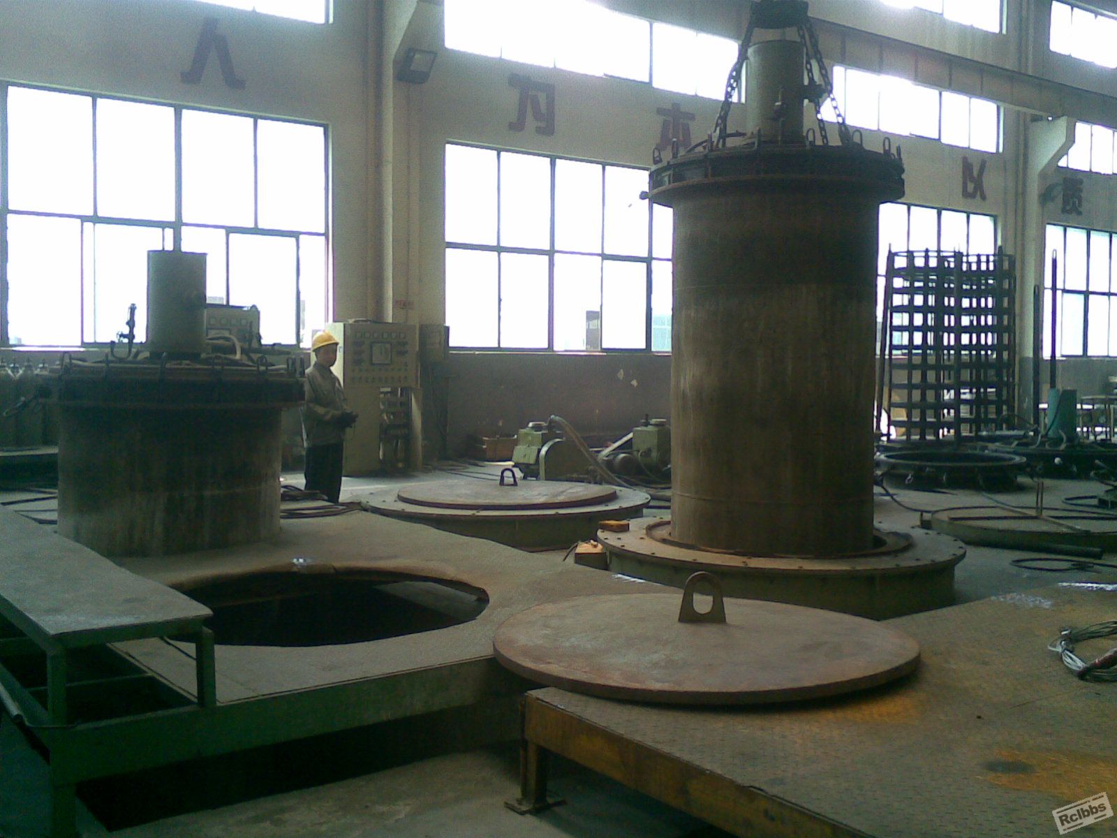

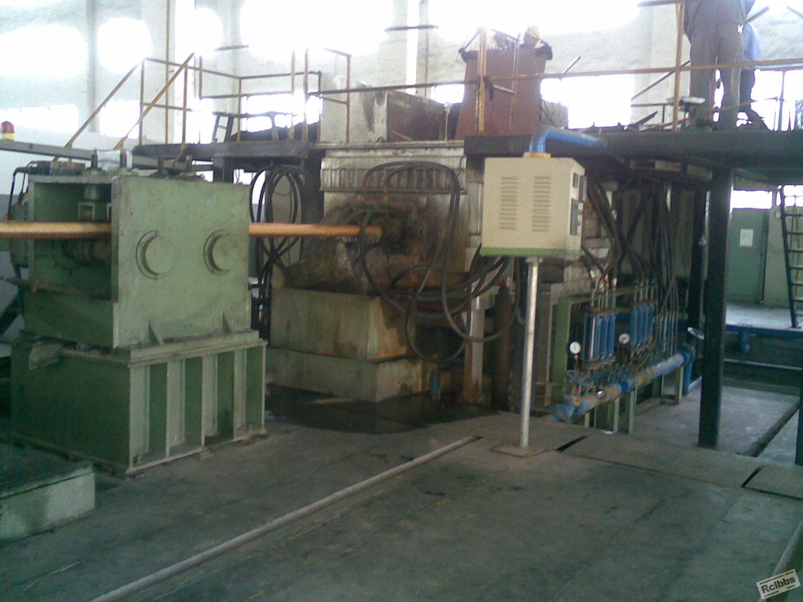

用手机拍的不太清楚!
有没有熟悉水平连铸的介绍一下。

这个很像张家港高新张铜的车间嘛。。
以前在张家港见过铜水平连铸连轧的生产线。
铜液在水平放置的结晶器中结晶冷却。

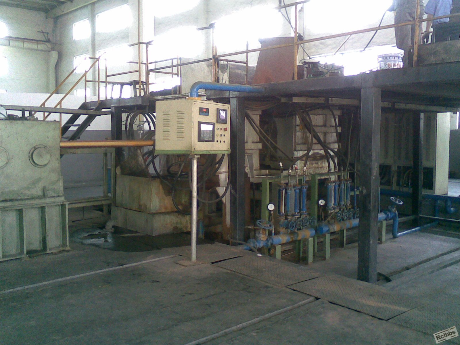

发表于 2010-1-8 13:18:07 | 显示全部楼层
前面的看不清楚,后面的是在无锡隆达金属材料有限公司,楼主为隆达做了3套设备,可能是楼主的公司成立不久,位隆达做的炉子吗,呵呵,
签到天数: 931 天
 楼主| 发表于 2010-1-10 10:48:09 | 显示全部楼层
楼上说的没错!不过他们有我们四套设备。请问你是天龙的吗?

铜管表面不氧化吗?
发表于 2010-12-6 17:12:36 | 显示全部楼层
氧化肯定会氧化,不过要有充氮气保护的。退火后变软盘住后,然后会进入下一道工序进行拉拔的。看图片这种用的是炉体,也有用中频炉的。一般的工序,铸造出来的铜管 经过轧机 变成一定壁厚、直径规格的,然后经过退火生产线,然后盘住桶装,然后进行拉拔成各种规格的。
