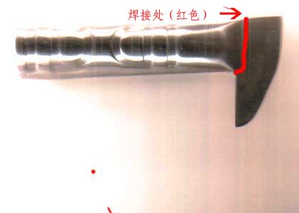

我们公司是专门生产家用菜刀的,品种很多,但该种焊把的菜刀有少量顾客退货,问题是断把.该菜刀刀体是采用3Cr13不锈钢,刀柄是430奥氏体不锈钢材料,经热处理后再焊接(焊接后再热处理的是最理想,可焊接后较难热处理),采用氩弧焊,焊接处刀体材料硬度平均50HRC(在刀背处,刀口为54-55HRC,向刀背逐渐降低),刀体刀背处金相组织也不粗大,焊接后也采用了低温再次回火,可有些可能没及时回火,有影响吗?,它是在到客户家里慢慢产生断裂的,请各大虾们分析是何因?不胜感激!附图片
发表于 2007-5-8 22:45:24 | 显示全部楼层
断裂处的金相组织如何?能否肯定发生断裂的就是可能没有及时回火的?从图上来看,断开发生的热影响区。是不是?能否从断口正面拍照?

金相组织为隐针马氏体+细小颗粒碳化物,去应力退火温度要多少?时间?4楼所说的也有道理,可是它不在焊接处断裂啊.应该是在热影响区范围吧

图中看,断裂不是焊接处,是刀柄,还是刀面 ? 刀背硬度是否可以再低些,硬度过高脆性也大,加上焊接时周围产生回火脆性,容易产生断裂.
签到天数: 7 天
发表于 2007-5-9 11:31:36 | 显示全部楼层
9楼说的,600度回火后,硬度可能达不到吧?
是在刀面处断裂的,刀背硬度低些是好点.

刀面处断裂的,是在焊缝和热影响区之外?
此材料应该是便宜的。
[ 本帖最后由 ltw369258 于 2007-5-13 10:38 编辑 ]
签到天数: 7 天
发表于 2007-5-13 21:49:46 | 显示全部楼层
该材料现在价位在8000-10000元一吨,是在焊缝和热影响区外断的.
