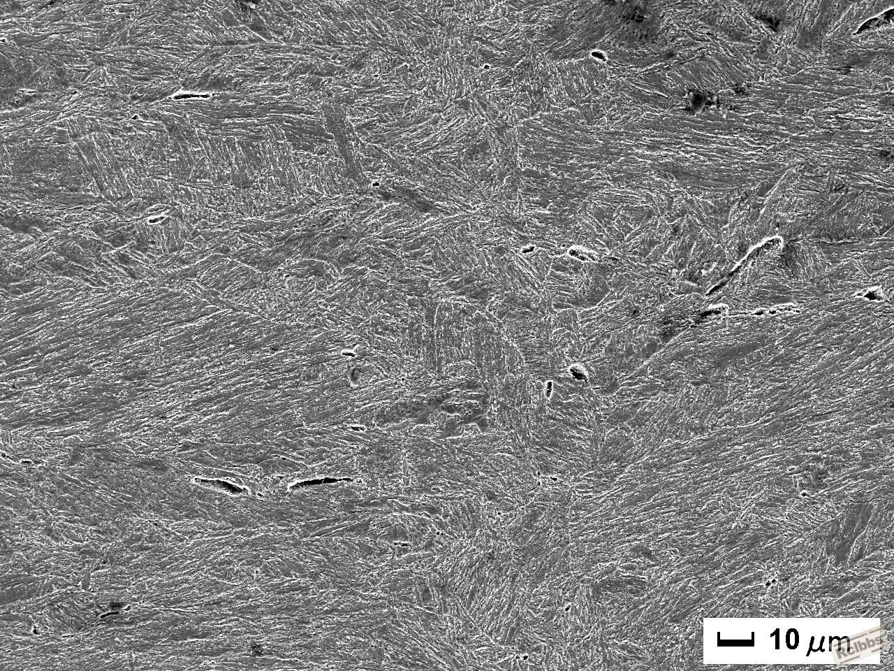

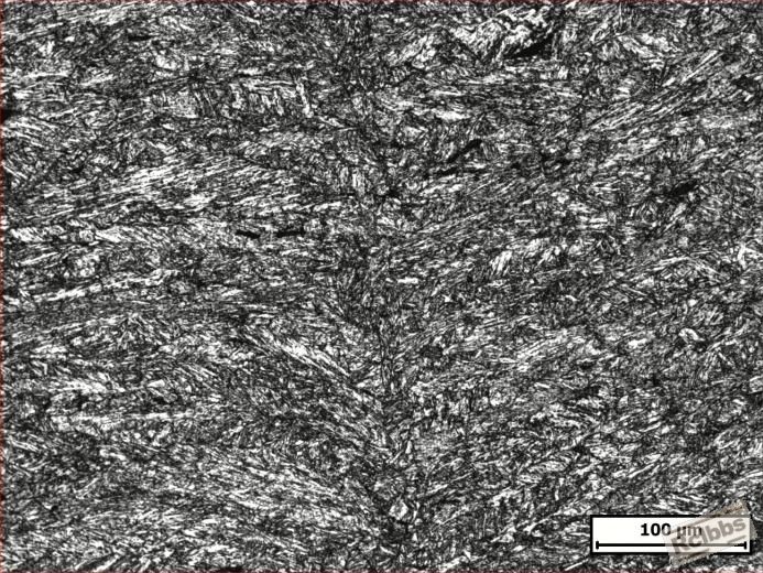

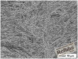

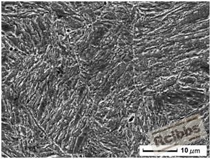

图中为马氏体组织,请教一下如何求得其晶粒尺寸?用一般的截线法可以求吗?求解的方法是什么?谢谢帮忙!!

发表于 2009-4-23 21:47:45 | 显示全部楼层
放大倍数太大了,晶粒数少,测量结果无代表性。
发表于 2009-4-25 00:15:03 | 显示全部楼层
干嘛要放这么大倍数,无法测量晶粒,五百倍就可以了,重新来稿,

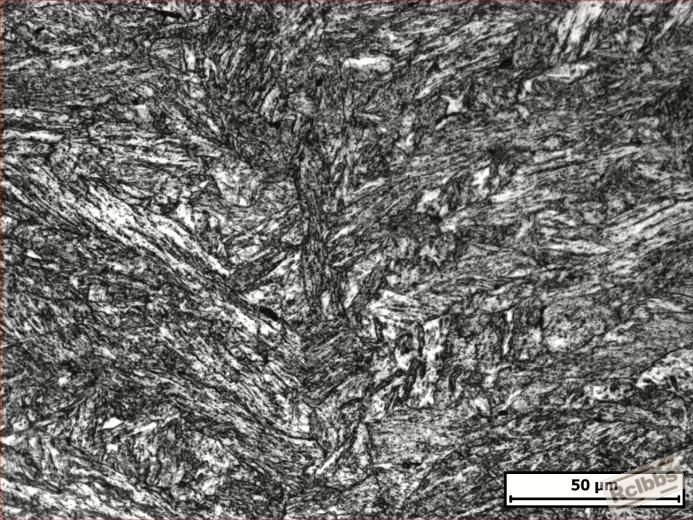

 楼主| 发表于 2009-4-25 16:01:10 | 显示全部楼层
低倍照片
现在传几张低倍的照片,请各位帮帮忙啊!!非常感谢!!

发表于 2009-4-26 21:58:36 | 显示全部楼层
楼主你的设备档次太高了,我没使用过扫描电镜。
是什么牌号的材料?加工及热处理过程?
关于晶粒度,首先要确定晶界,如果无法看到晶界,根据马氏体针的长度也可评级。
从你的两张光镜照片看,马氏体形状不规则,好像经过变形,无法测量马氏体针长,评晶粒度是困难的。
建议使用其他浸蚀方法(如饱和苦味酸水溶液)以显示晶界。

发表于 2009-4-29 21:23:23 | 显示全部楼层
经过变形,好像又产生了微裂纹,我认为在这种情况下评晶粒度非常难。
发表于 2009-4-30 08:43:15 | 显示全部楼层
用苦味酸洗涤剂水溶液80度处理,用100倍对照标准评定晶粒度级别。
