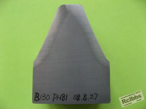

工件属于齿轮(内齿)形状如图,中频感应淬火,切片腐蚀后发现淬硬层边界处呈现锯齿状,(图片为正常状态下的情况)!!请各位达人帮助分析...

请问哪里有锯齿状啊?这应该是大型齿圈的齿轮淬火切片吧。把感应器和参数发上来大家一起系统的分析一下。

就是啊,没见到锯齿,是不是没有抛光好?

“感应淬火淬硬层边界呈锯齿状”很特殊的情况,没有留下“尊容”吗?那就太遗憾了。还是把“锯齿状”的传上来吧。

有回火现象
上图应该是分两次淬火,第二次淬火时把第一次加工好的回火了。
上图应为单齿齿根隔齿淬火。
发表于 2009-4-30 09:17:32 | 显示全部楼层
看图片应该是单齿沿齿沟淬火的,不知道齿轮模数多少。从淬硬层来看,重叠区控制还是很好的。
楼主所说锯齿状的淬硬层还请图示。
