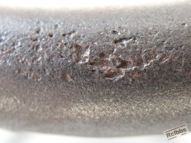

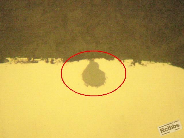

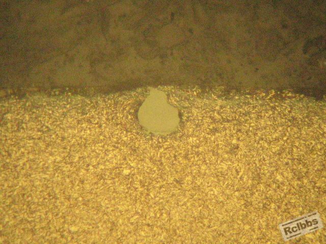

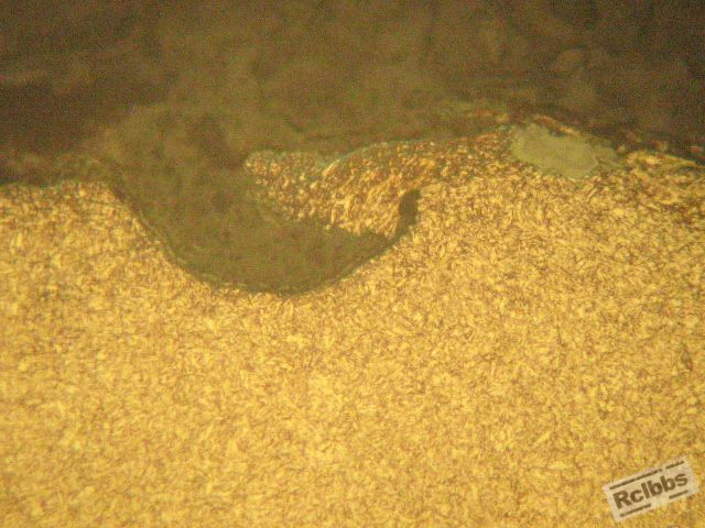

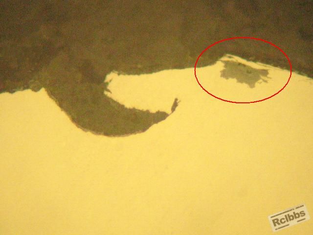

这是一段在客户在弹簧喷丸后发现的,一批里面就发现一个弹簧上有明显的凹坑样的瑕疵。
材料:B55SiCr
我对样品作了金相,发现了这样的夹杂。我这的能力和设备都有限,我个人认为是和氧化皮一样的成份。小弟我这方面不熟悉,还请各位指导!是FeO吗?

发表于 2009-4-24 23:07:34 | 显示全部楼层
从颜色上看,是氧化铁。
发表于 2009-4-24 23:37:39 | 显示全部楼层
geren个人意见这个是氧化铁夹杂

发表于 2009-4-25 17:13:42 | 显示全部楼层
第一张照片应该是磕碰伤。其余照片的夹杂物根据GB/T18254----2005钢中非金属夹杂物判定标准。应该是Ds类,球形氧化物,属于脆性夹杂。

 楼主| 发表于 2009-4-26 09:43:23 | 显示全部楼层
这种情况还是我们单位近三年来头一次遇到。5# 认为外观图上的是磕碰伤,我个人认为那是特大的夹杂被抛丸处理时抛掉后形成的坑点。

发表于 2009-4-26 10:41:36 | 显示全部楼层
图 1是 工件的氧化脱落,其它图并不是夹杂;因为夹杂并不是仅仅存在表面;个人认为此批钢材表面受到腐蚀所致。

发表于 2009-4-26 17:06:37 | 显示全部楼层
腐蚀前后几乎没两样,说成履盖或折叠类缺陷似乎更可信

发表于 2009-4-26 20:18:01 | 显示全部楼层
有过烧嫌疑!
