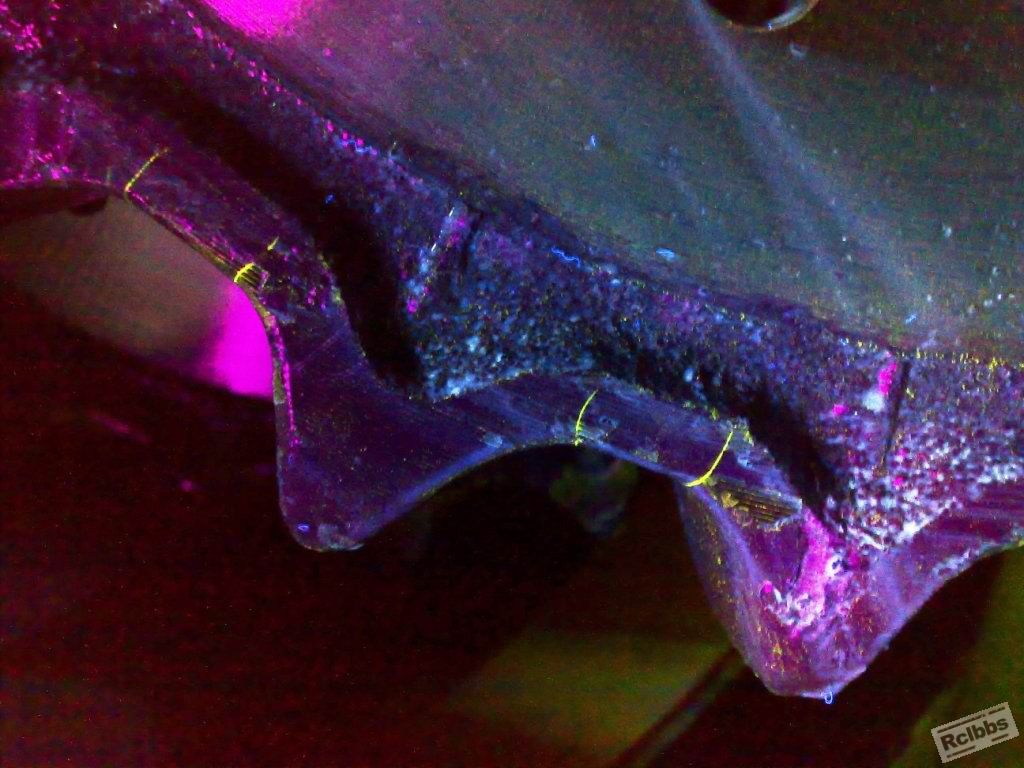

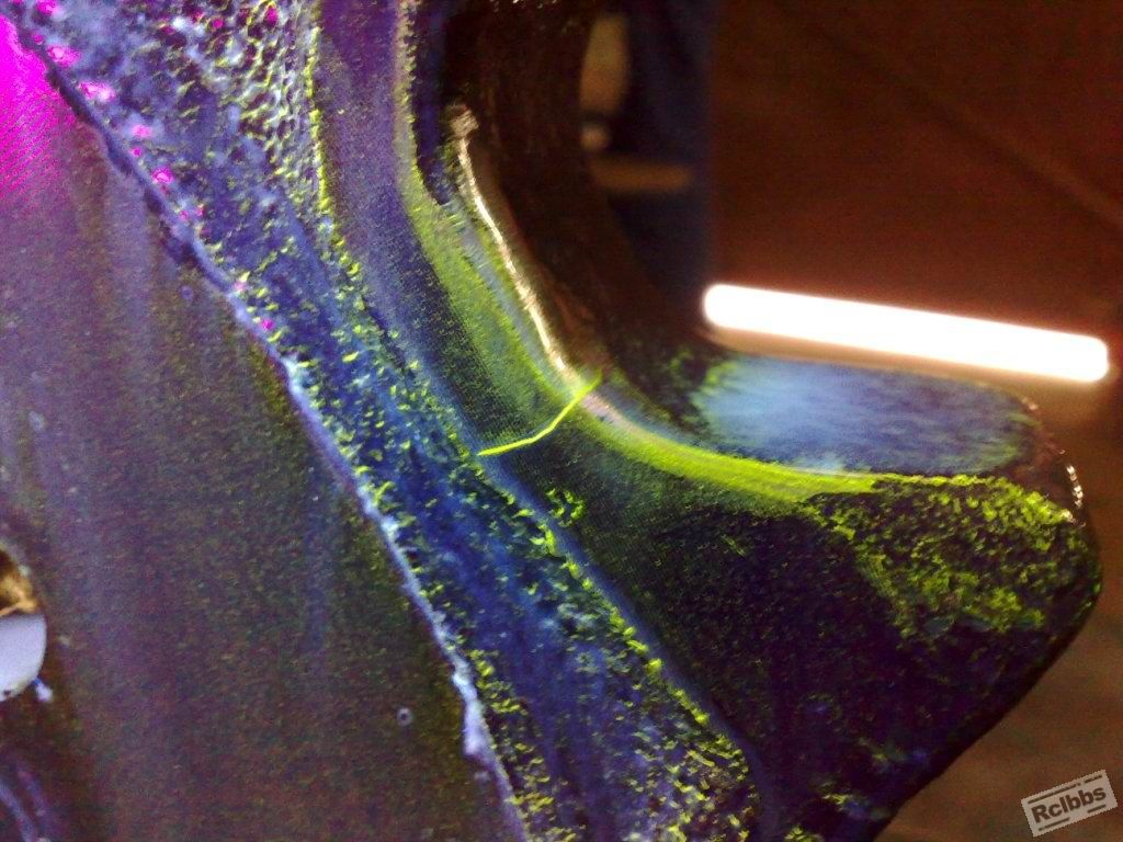

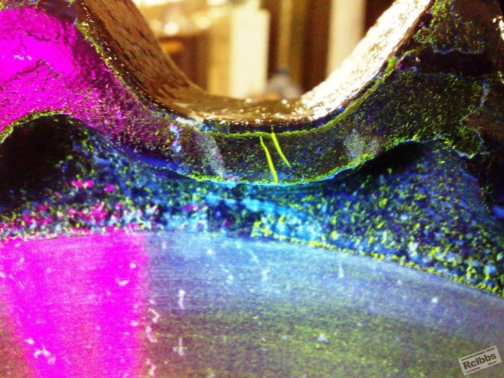

以下是我公司生产的驱动链轮,中频表面硬化后,出现齿底部出现细小裂纹,见磁粉探伤图片。请问这是怎么产生的,要怎么改善呢?

这是挖掘机用驱动链轮,材料ZG40Mn2,要求调质后中频感应淬火,裂纹可能原因是:
1、AQ251浓度不对;
2、铸造后表面质量不良,有较深的打磨痕;
3、加热温度过高;
4、调质组织不良。

楼上的说的很对,驱动链轮一定要调质吗,正火就可以吧?
