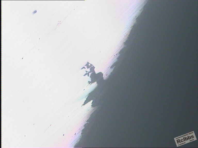

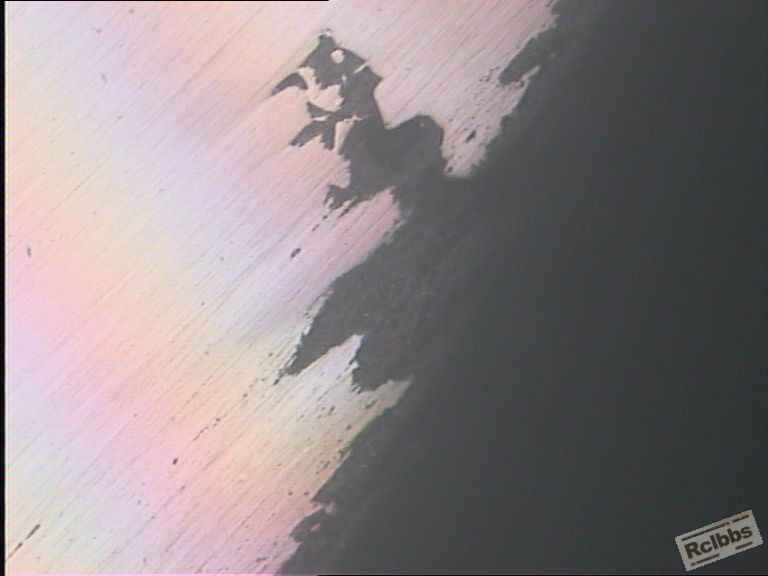

81D5连(0247)100x.JPG 81D5P(0247)200x.JPG 请各位高手看一下,我们公司的某一类型的曲轴表面有如下图的缺陷,呈周向方向,约长3mm。谢谢!
 楼主| 发表于 2009-4-25 15:30:28 | 显示全部楼层
上图为裂纹纵截面图,分别放大100倍和200倍。
发表于 2009-4-25 15:56:59 | 显示全部楼层
不像是裂纹,到像是折叠。
发表于 2009-4-25 18:02:03 | 显示全部楼层
金相试样做的不好!
建议重新做。

发表于 2009-4-25 18:09:57 | 显示全部楼层
从形态上看,属于表面贯通型缩孔缺陷
签到天数: 220 天
发表于 2009-4-27 09:31:21 | 显示全部楼层
表面疏松类缺陷
发表于 2009-4-29 21:42:23 | 显示全部楼层
不规则的一串凹坑
不规则的一串凹坑

发表于 2009-4-30 22:50:05 | 显示全部楼层
背面有阴影,是缩松缺陷。
发表于 2009-5-11 14:18:10 | 显示全部楼层
腐蚀一下,看看是不是过烧了??
发表于 2009-5-11 14:34:12 | 显示全部楼层
表面锈蚀也有可能,腐蚀看看吧
签到天数: 120 天
发表于 2009-5-11 14:44:24 | 显示全部楼层
回复 1# npx 的帖子
莫非是锻造缺陷么?
