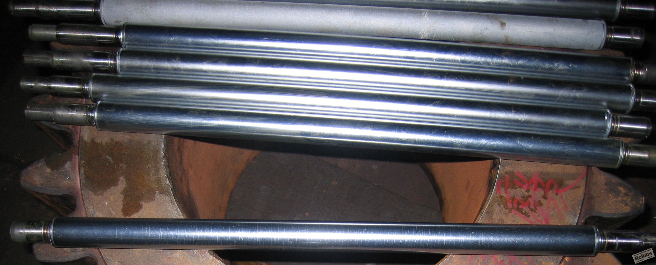

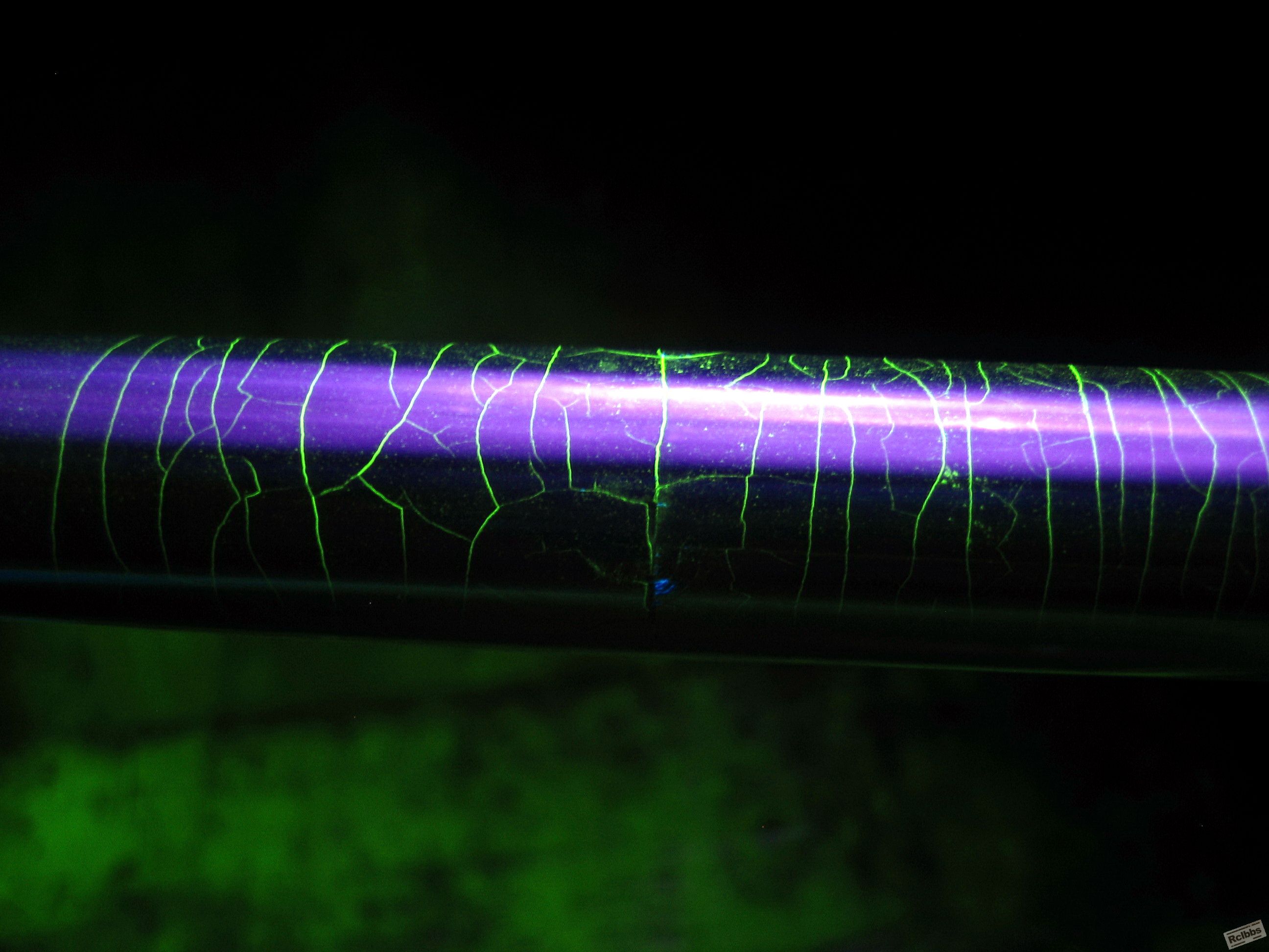

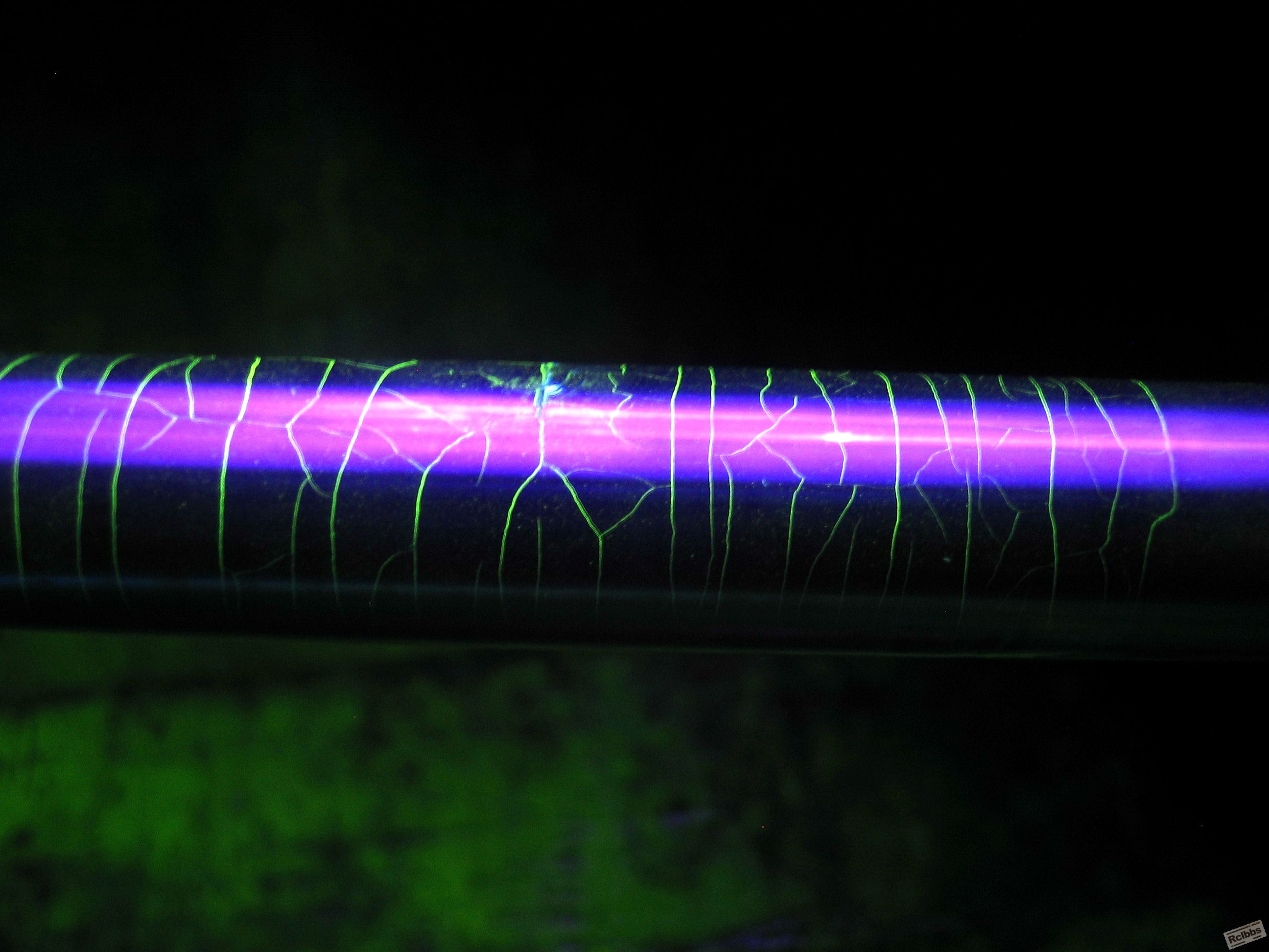

SUJ2(GCr15) 轴件表面经感应硬化后表面发现裂痕

補充
補充軸件探傷圖檔

裂纹太多了吧
用什么介质冷却的呢
喷淬  还侵淬?

轴件表面感应淬火后是否经过磨削?有镀Cr吗?

做个金相看看,好象淬火有问题,也可能是原材料的问题,不知具体加工流程

作金相检查一下,球化情况怎样,与淬火没关系,回火不足,磨削不当都会产生裂纹。

降低表面硬化的冷速,重点考虑磨削问题

制程﹕钢棒辊压→切削→表面感应硬化→低温回火→研磨→电镀。
