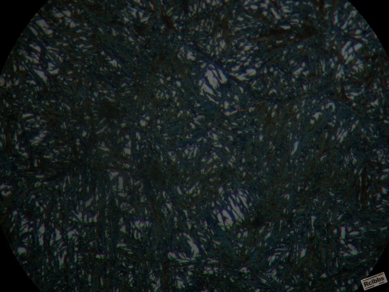

材料GCR15;淬火温度990度,淬火组织属于过热形成的粗大的片状马氏体和残余奥氏体。
放大倍数为500倍。

发表于 2009-4-26 12:48:15 | 显示全部楼层
楼主是“残余”,你是专家!

 楼主| 发表于 2009-4-26 13:59:20 | 显示全部楼层
谢谢指正,是残余奥氏体,输入打字错误,“专家”也犯错!
已经修正。

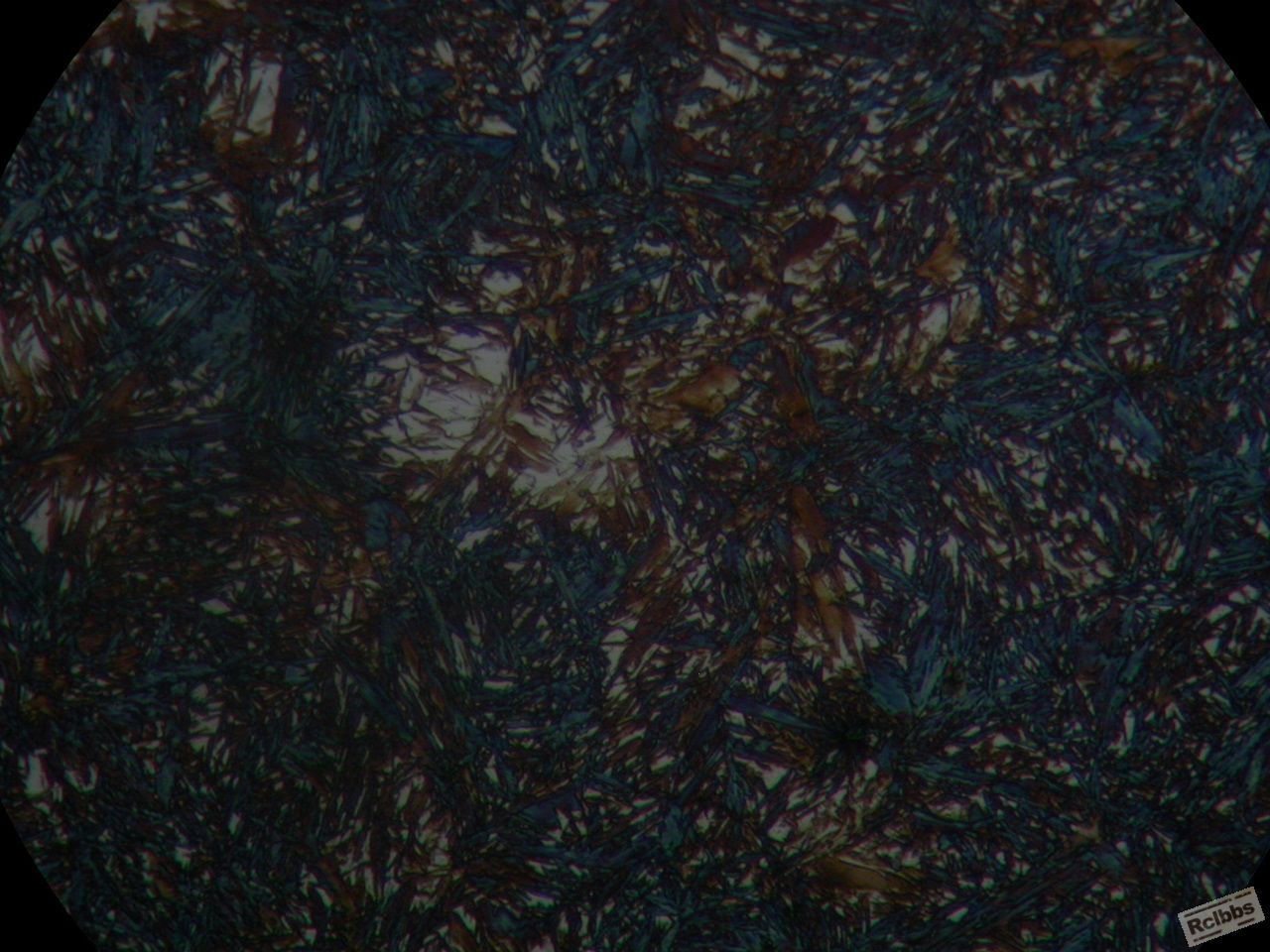

仍然是上述工件的另一个视图,500倍。
粗大的片状马氏体和残余奥氏体。

发表于 2009-4-26 16:07:12 | 显示全部楼层
哦是么好粗大的马氏体哦,干嘛要这么高的温度啊,
签到天数: 1759 天
发表于 2009-4-26 16:59:48 | 显示全部楼层
淬火温度高或者保温时间长,以及淬火介质温度较低
