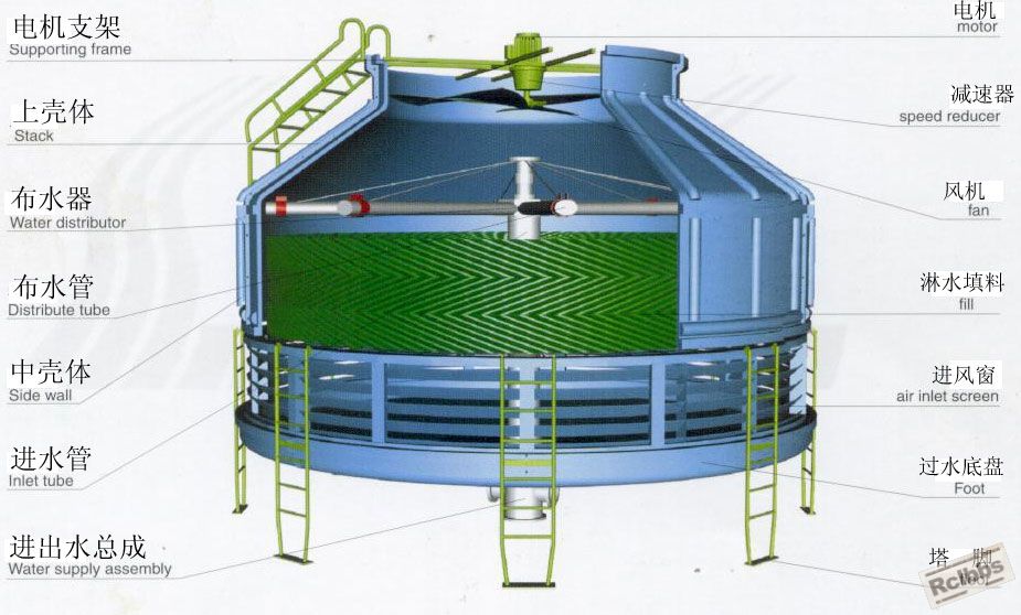

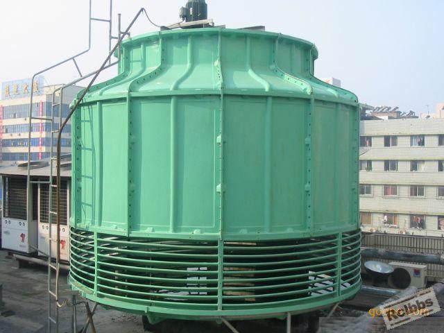

 楼主| 发表于 2009-4-28 08:47:31 | 显示全部楼层
关键是我们没有见过冷却的水塔是什么样子

发表于 2009-4-28 09:12:14 | 显示全部楼层
冷却水塔。。。

 楼主| 发表于 2009-4-29 16:44:01 | 显示全部楼层
回复 18# liruitu 的帖子
谢谢了,非常感谢。但不知道要是买的话要多少钱??
