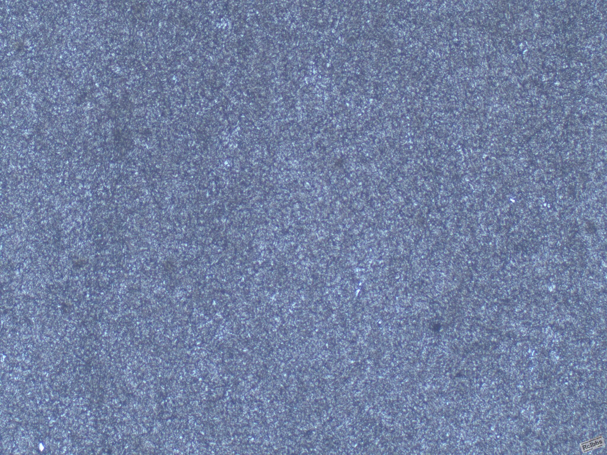

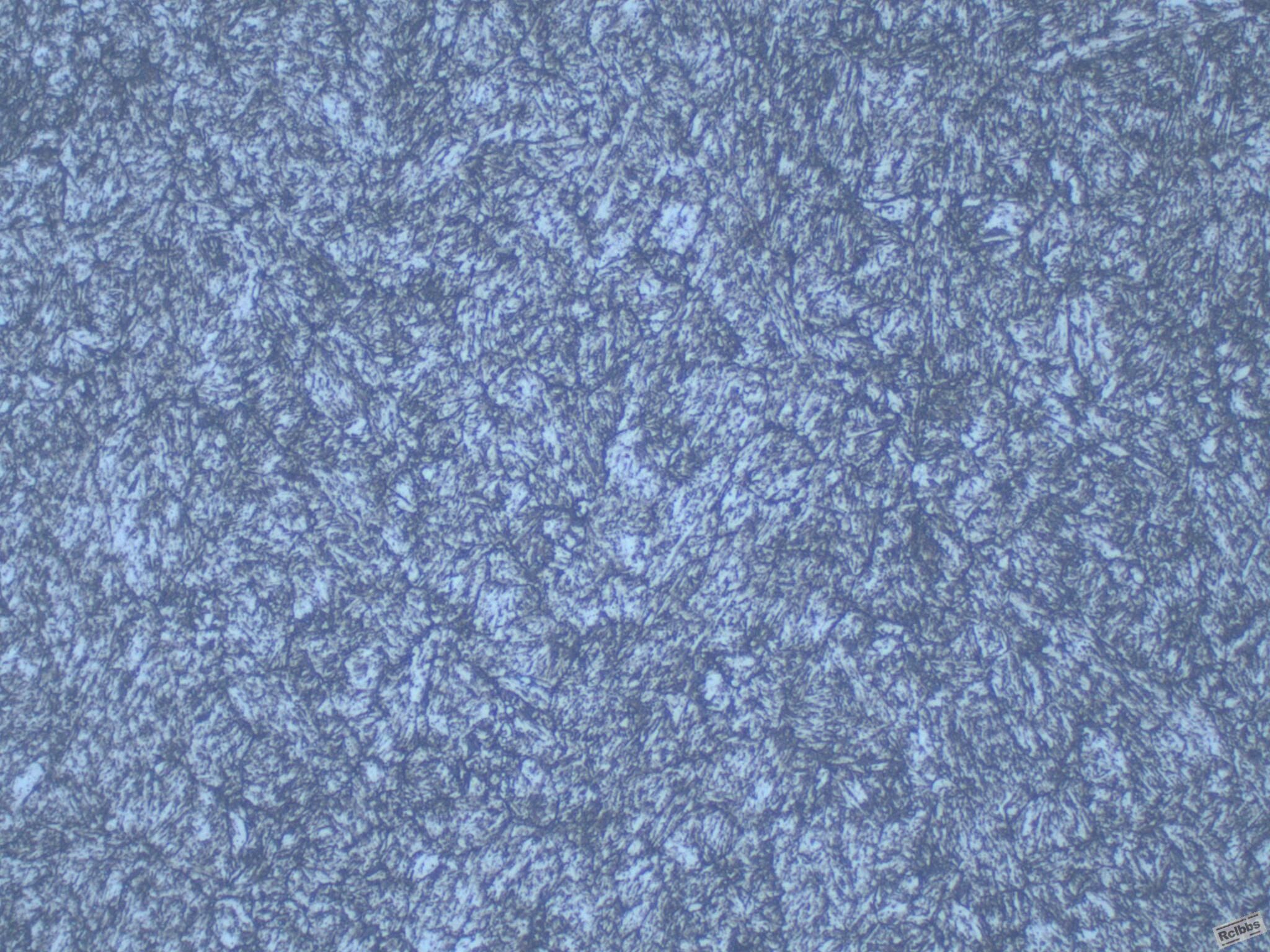

附件中H13钢中白色区域为残A还是淬火M?如何判断的?请高手帮忙分析.

主要解决分析方法,就图而言,难以判定组织状况。现提供两种残余A与淬火M区分方法:其一,残A较纯净,组织中无其它产物,淬为M组织中会有“马氏体岛”。其二,将试样低温回火一下,H13钢中碳、中合金,低回后淬火M会转变成回火M,颜色变深,而残A不变色,经试验后。得出经验,以后判定时就不用做试验了。

回火没有进行充分,是马氏体组织,不是奥氏体。

是马氏体组织,是回火后残A转变的隐针马氏体,不易腐蚀

这个组织特征有点象GCR15的淬火金相组织,主要与成分不均匀有关。白色区实际上是固溶合金成分多的马氏体组织。

钢材中存在微观的成分偏析,在奥氏体化时,会出现部分微观区域含碳、合金成分高,部分较低;在淬火转变时出现马氏体形态不同------隐针和隐晶马氏体;隐针马与隐晶马相比较易回火,金相上表现为黑色,而隐晶区为亮白色;如果回火温度高且充足,回火后颜色将趋向一致。

是   马氏体    回火时残奥分解后   在冷却时转变的马氏体

不要动不动说回火不充分,我同意4楼的. 是隐针M 。组织完全正常,不存在成分偏析,这些区域是高合金形成的白亮区域,但是请注意,他们其实非常非常细微,碳化物或一些金属间化合物在长大之前总要找到一些行核的质点,这几个细微的亮点是最后合金聚集多的地方,虽然多,在100倍下来,已经非常非常小了,钢材可能是进口的。

浅色部分应该是淬火马氏体组织,残余A的灰度上也呈浅色,但残余A上不见有分解产物,比较“纯净”。实在难以区分的话,可将试样回火,易变深色的组织为马氏体

就是很正常的回火马氏体组织
