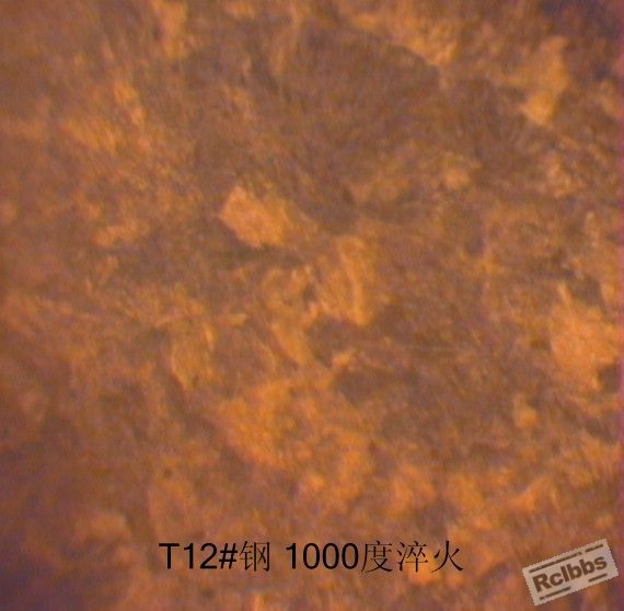

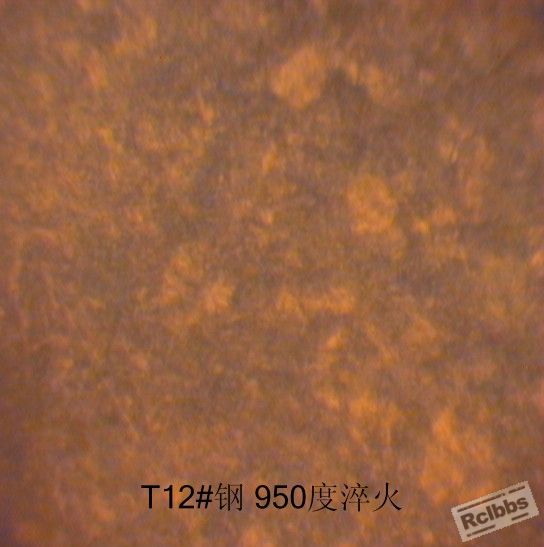

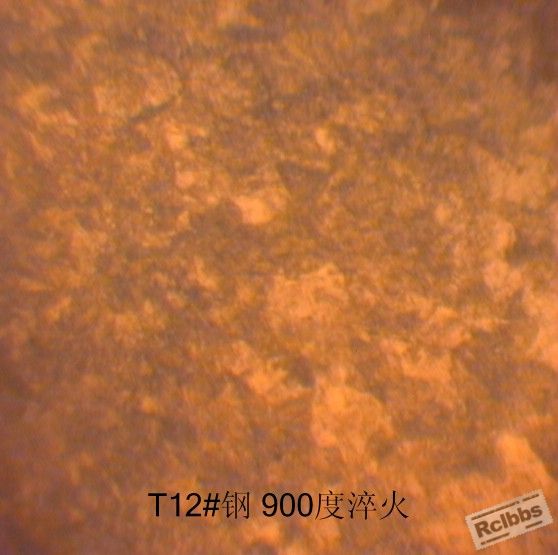

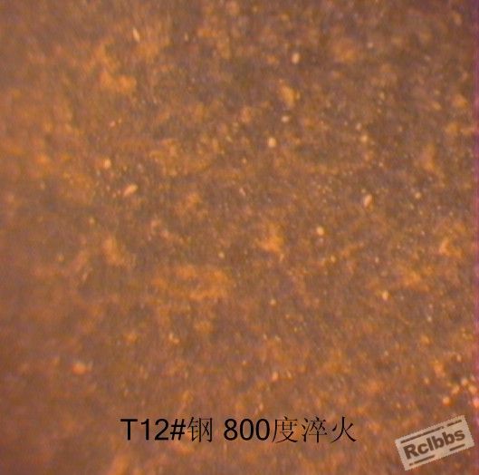

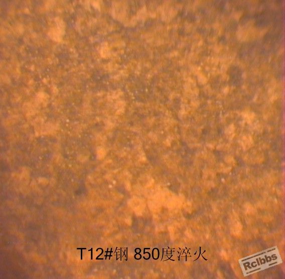

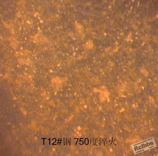

求助哪位高人帮忙看看组织
T12油淬,温度为750,800,850,900,950,1000
淬火后没有任何处理

你的图片没有制作好!
T12油淬?作为最后热处理满意什么价值!

楼主的图片看不清啊

楼主应告诉图片放大倍率!
另外这套图片不清晰,建议重新制样、拍片。

不知道你这样做的目的。
T12用850℃以上温度加热就是属于过热或者是过烧组织了。

是老师让我们选课题自己做,熟悉操作过程的,要求不是很高的,当时选择时,为防止开裂,就选了油淬,结果作出来组织不是很好分析,又没时间重做的。才来求助大家。
    放大倍数100

图片不清晰,但是可以看出是淬火状态的。
马氏体一个比一个大而已

看你的图在850度时候的组织最好,以后的晶粒粗大了,前面的奥氏体转变不完全,马氏体较少,原始组织多
