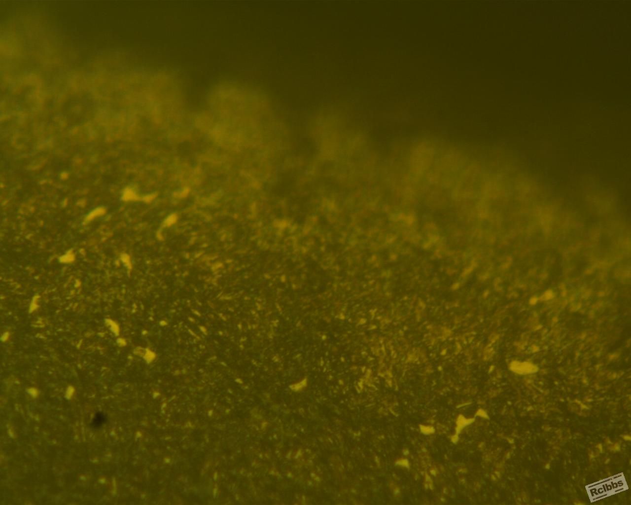

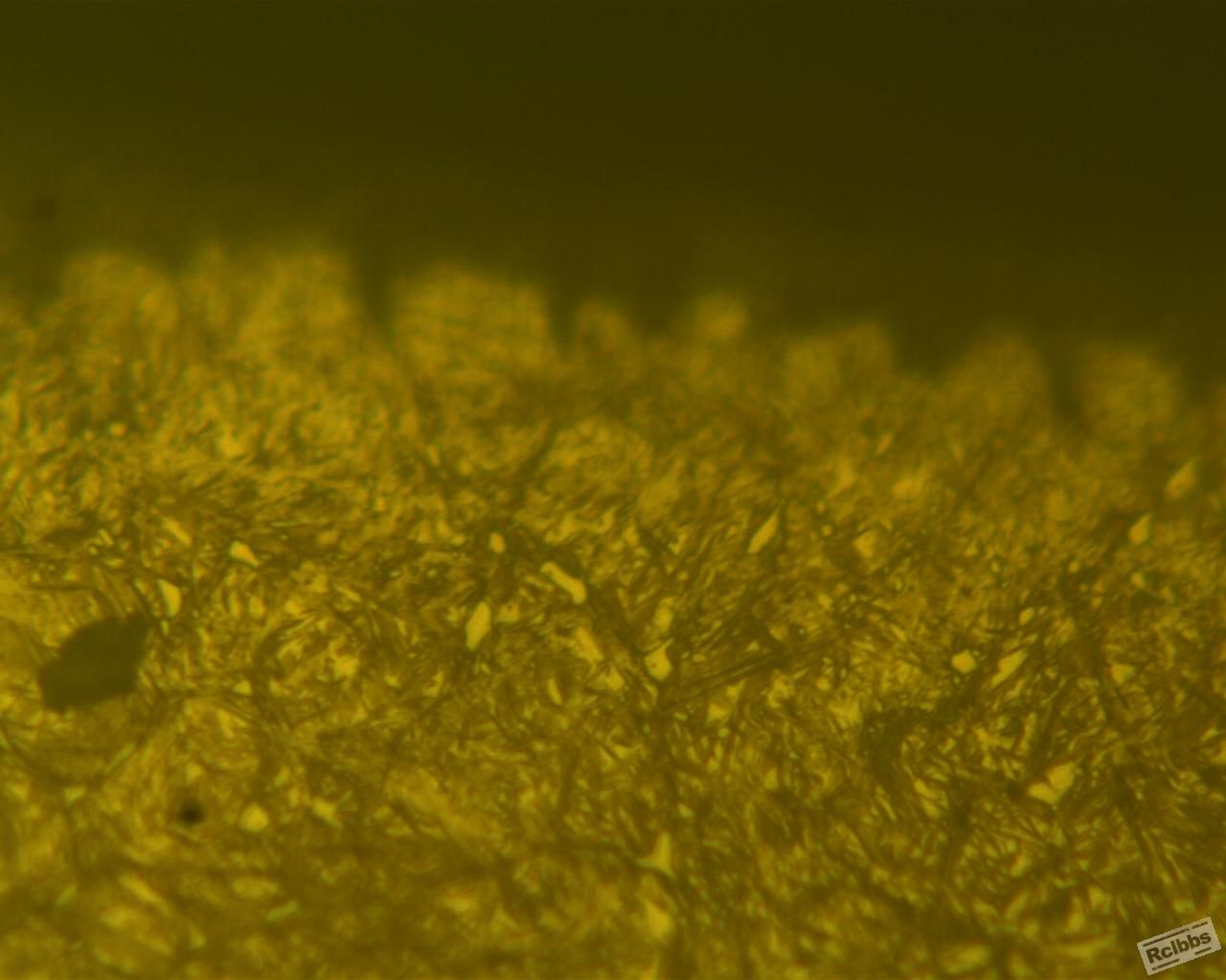

第一张应该是一次腐蚀的,第二章应该是第二次腐蚀的。第二次腐蚀的试样应该用1200目的砂纸打磨--再抛光,腐蚀就应该和第一次的一样了。
请指正!

发表于 2009-4-28 12:55:27 | 显示全部楼层
试样制的不好!
应该讲,不同的侵蚀时间会有些不同,但不会太大。

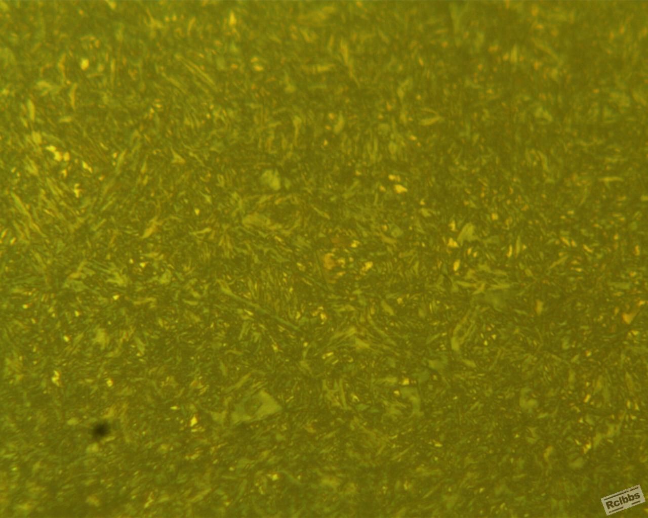

这两张图确实如您所说。
但我这里经常出现一次腐蚀而成第二张图效果的,补一张更清晰点的。

试样在抛光的时候用力不一样,抛出来后腐蚀的效果也就不一样啦
我以前也是这样,我腐蚀完之后看金相感觉是纯脱碳,边缘地区白亮
而我们主任腐蚀完之后看脱碳,能看出是贫碳,没有我那么夸张,呵呵
他和我说说抛光时的问题

最好在同一个部位观察和拍照对比。

制样时没有抛磨好
