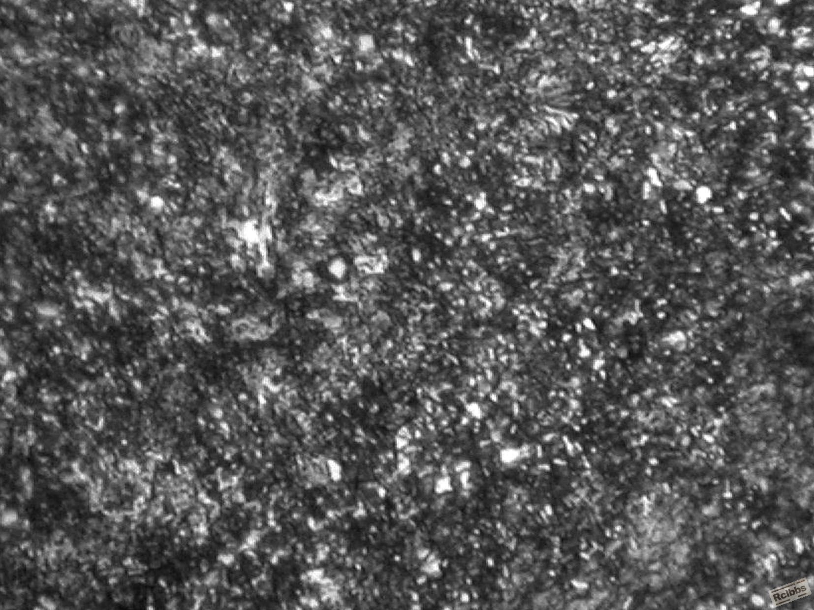

这是铁素体和渗碳体吗?
补充:是碳钢,含有一定量的锰,六百度回火。

高手帮忙啊,这里白色的是铁素体吗?黑的是什么?

照片不太清晰。
白色点状及块状应是渗碳体,深色的是经过回火的珠光体。
仅供参考。
发表于 2009-4-30 08:55:16 | 显示全部楼层
最好说明一下材料,您说的太笼统,70#也属于碳钢

照片侵蚀过度容易误判

怎么感觉像粉末冶金的烧结体
