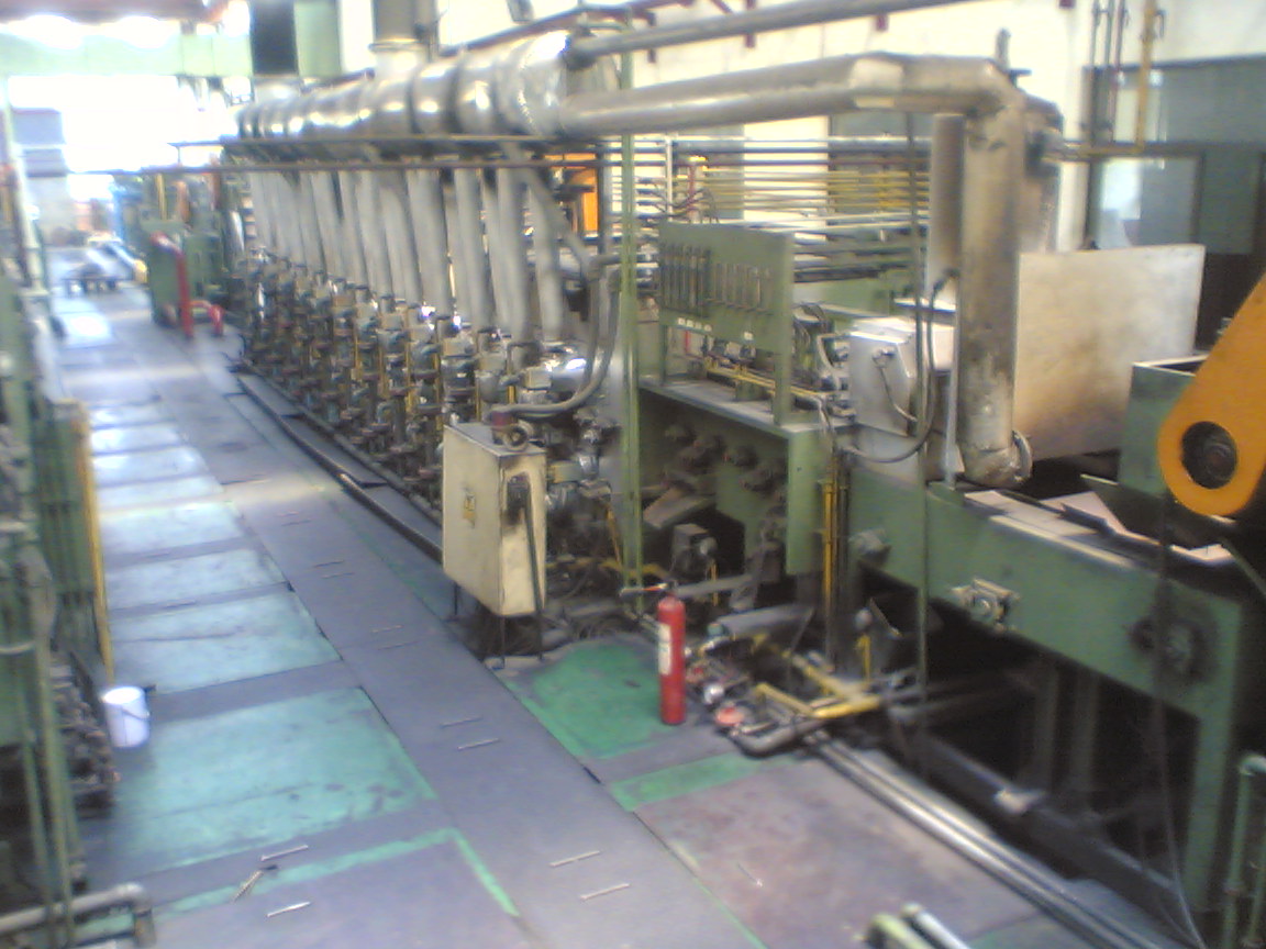

昨天,升温生产时发现碳势升不上。这是一台瓦斯加热网带炉,氧探头是新换的。请教慕版主有几种原因会造成这种情况。

问一下:你使用的是什么气氛,是甲醇加丙烷吗?
排除氧探头和碳势控制器的故障,你的参比空气是正常供应的吗?
以前正常时能升到多少碳势,需要多少时间?
出故障时能升到多少碳势?氧势和温度又分别是多少?
 楼主| 发表于 2007-5-10 07:12:08 | 显示全部楼层
碳势只有0.6,mv1096-1087,二区正常1.15mv1132-1120,温度一区880℃-860℃二区840-870℃。所用气氛如CEO所说。辐射管也检查过了,没有问题。
签到天数: 3058 天
发表于 2007-5-10 07:42:24 | 显示全部楼层
网带黑了吗,是不是积碳所致?
 楼主| 发表于 2007-5-10 21:50:02 | 显示全部楼层
问题解决了,是搅拌风扇密封损坏了。谢谢CEO!!!
