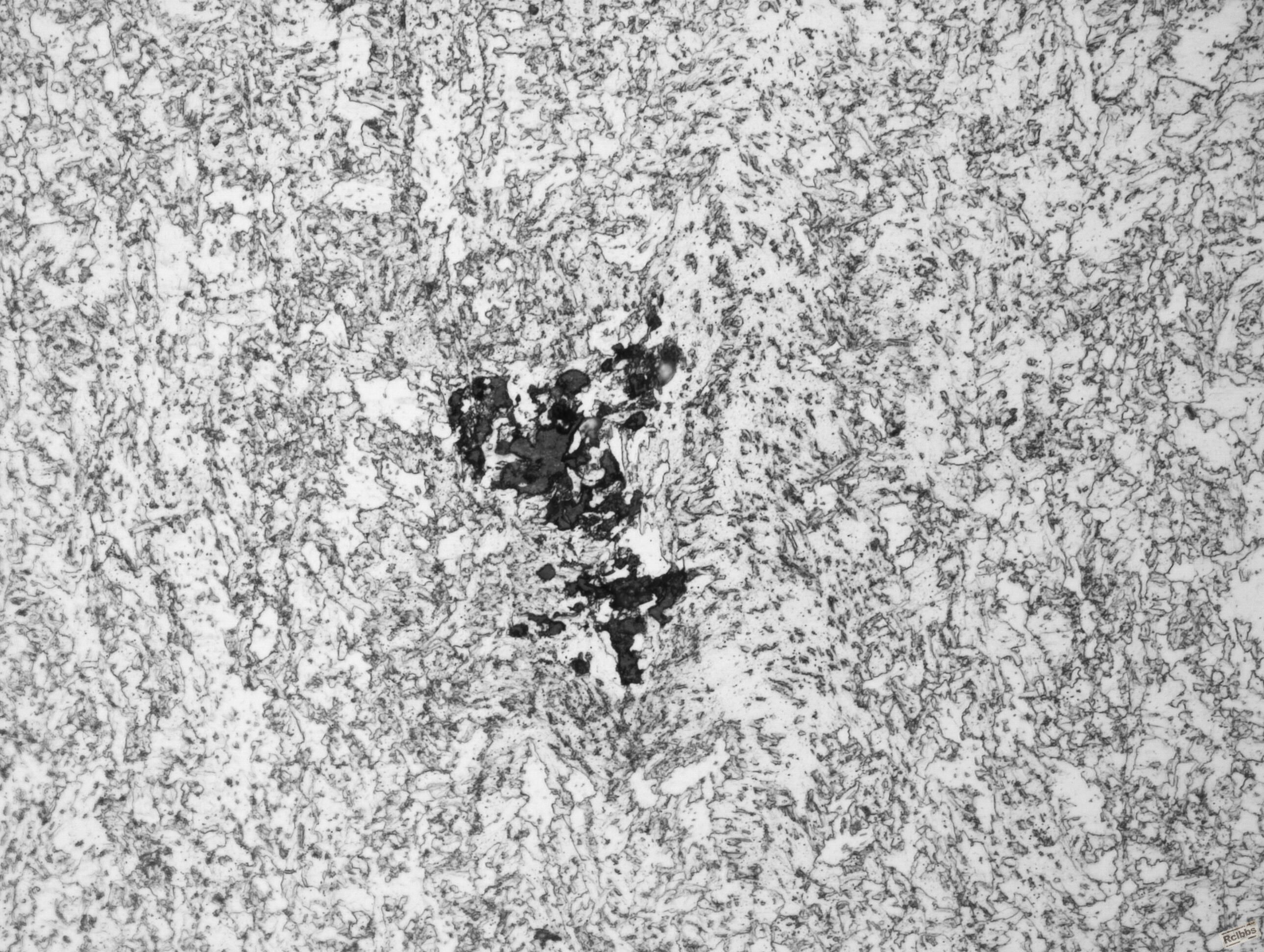

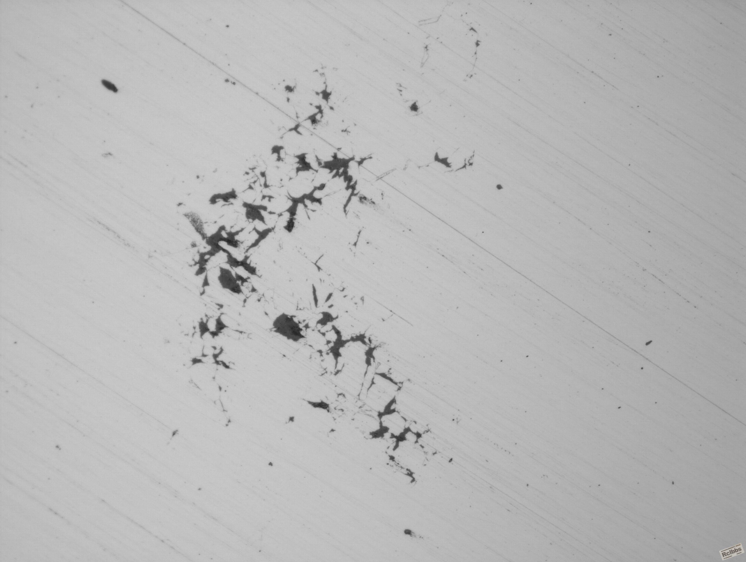

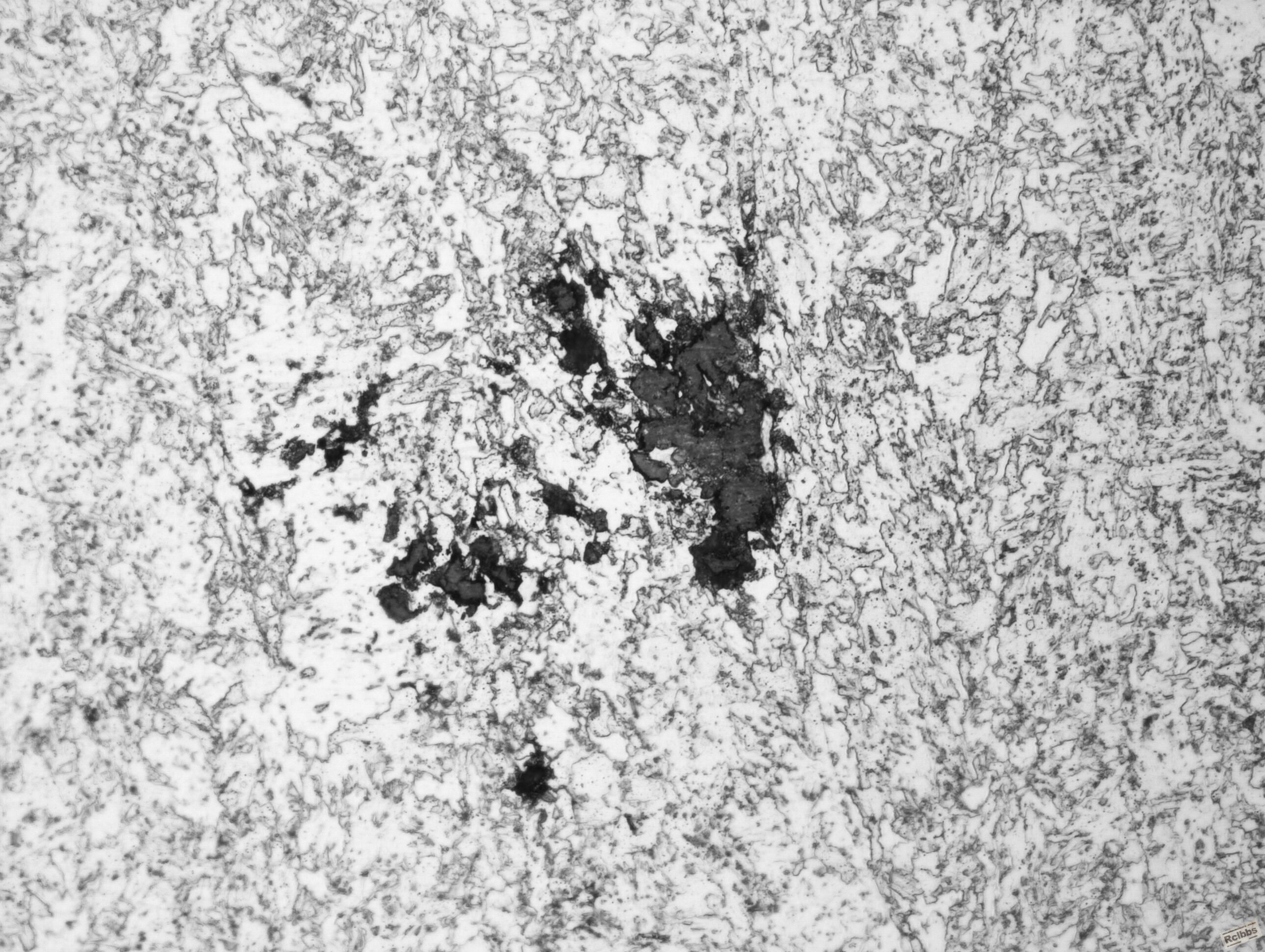

这两组照片是一个材料的,麻烦各位大侠给判断下材料基体上的是什么东西。第一张照片是经过抛光后的,第二张是用4%的硝酸酒精腐蚀的组织,部位不一样而已。是一种缺陷吗,如果是,应该是什么缺陷,对材料性能有什么影响呢?

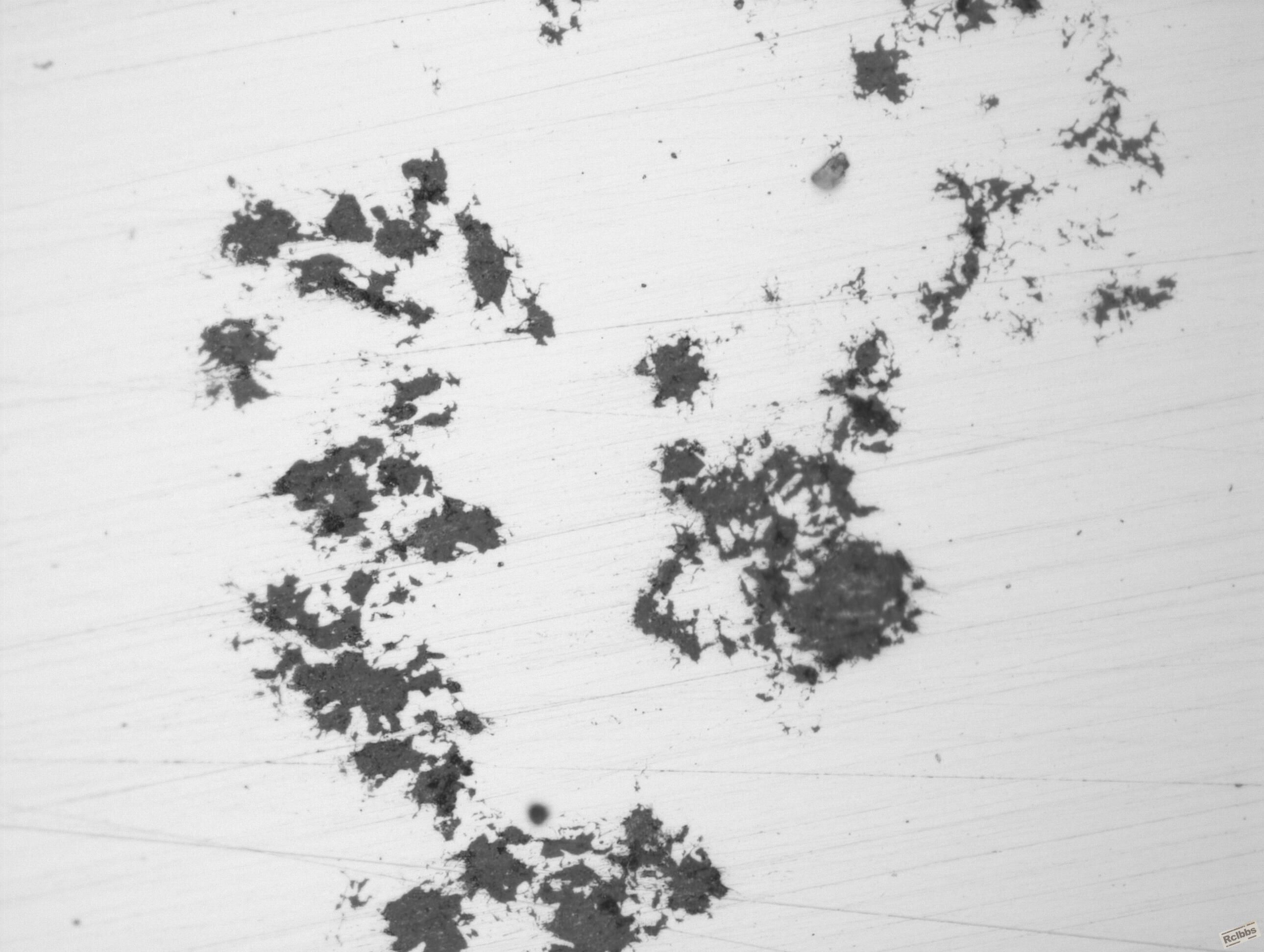

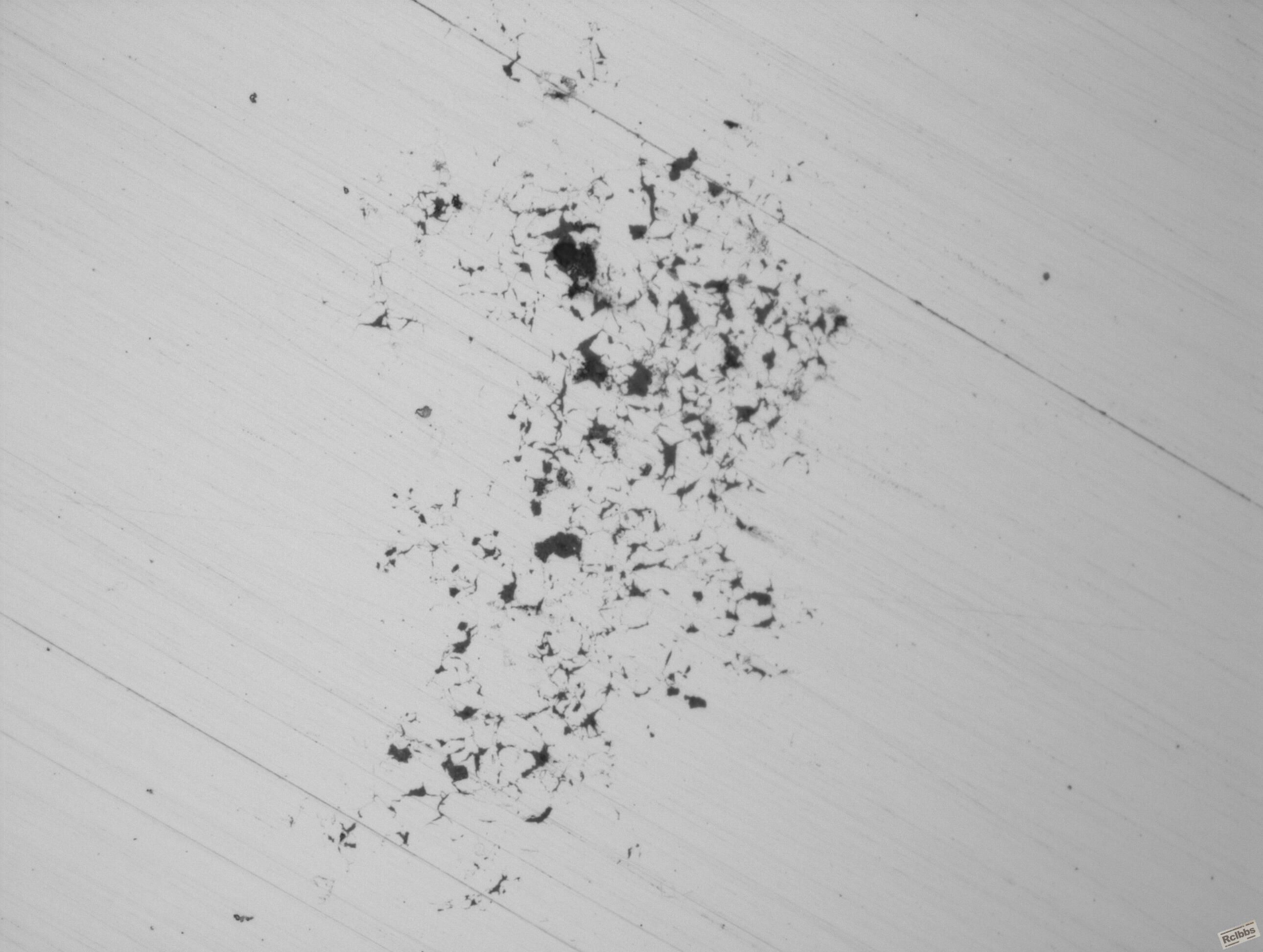

 楼主| 发表于 2009-4-30 08:57:46 | 显示全部楼层
还有一张,再补充一下,图片点击放大看,比较能看清楚。

发表于 2009-4-30 09:05:58 | 显示全部楼层
好像是疏松。能说明材料和处理方法吗?

发表于 2009-4-30 10:21:24 | 显示全部楼层
应该是材料内部局部存在于疏松缺陷
发表于 2009-4-30 10:27:38 | 显示全部楼层
不像是缺陷,不会是缩松啦,低合金钢板取样做的金相不会看得到这样的缩松的。个人认为这是你在制样过程中不慎留下的脏东西,比如有抛光剂的影响啦。

 楼主| 发表于 2009-4-30 14:05:14 | 显示全部楼层
回复 8# nanozircaloy 的帖子
不可能是制样的问题,因为我反复了好多次,都存在这样的现象,再说如果是制样问题,腐蚀后会消失的。请将图片下载后观看。

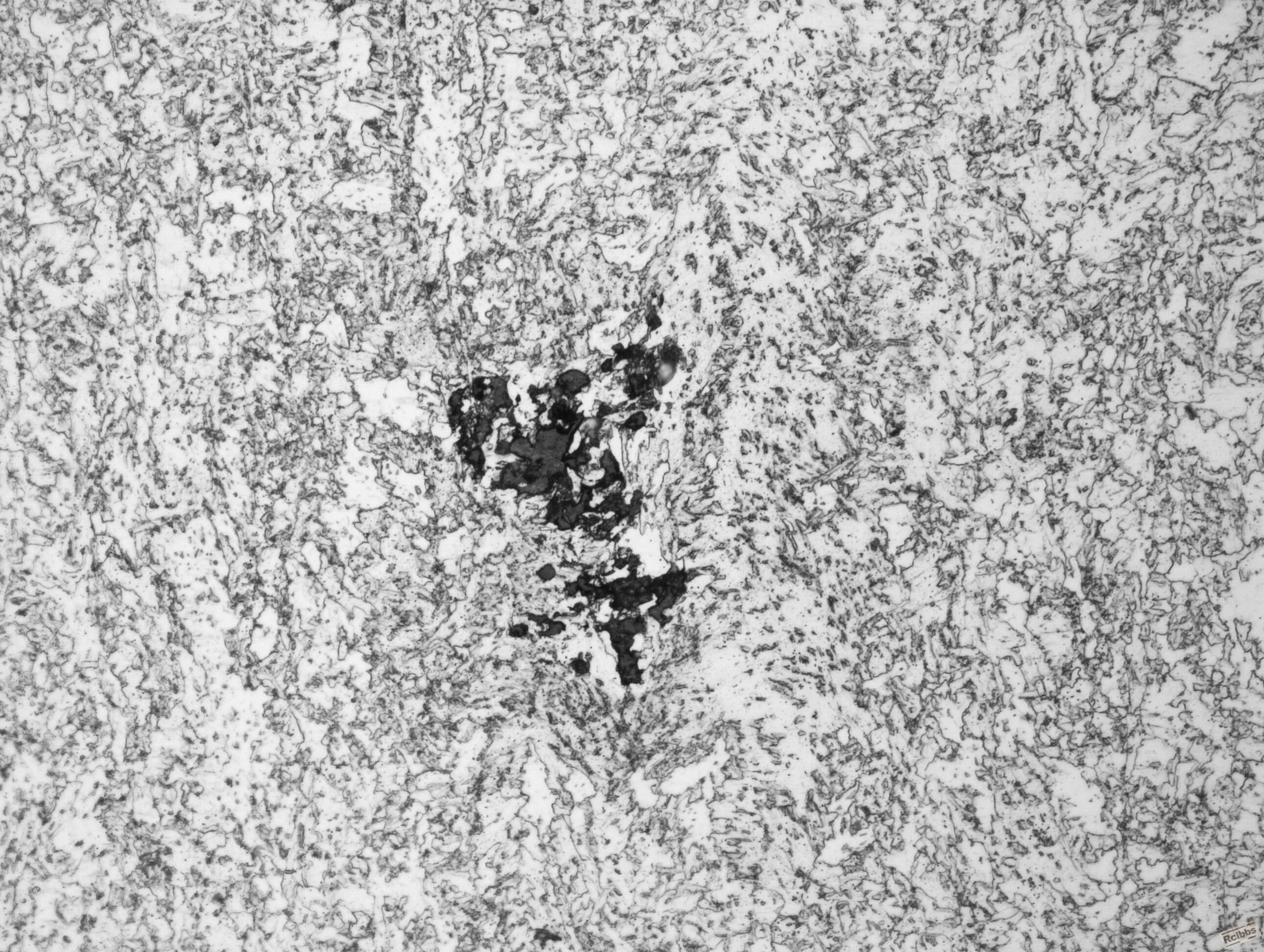

将第1张图放大看了,黑灰色的是夹渣,夹渣内部深黑色的是疏松。应属原材料的问题。
发表于 2009-5-1 17:35:04 | 显示全部楼层
原材料缺陷,钢中的气孔在轧制过程中被压扁形成的,硅酸盐和氧化物的复合夹杂物
发表于 2009-5-1 18:10:46 | 显示全部楼层
根据成像原理,氧化物在光学金相下看多数是黑色的,在SEM下是白色的,建议做个SEM,然后打一下能谱EDS,看看是什么元素及含量,都可以,建议2000-5000倍数下,应该很清楚是什么了。夹杂也可以判断的,定量分析就
