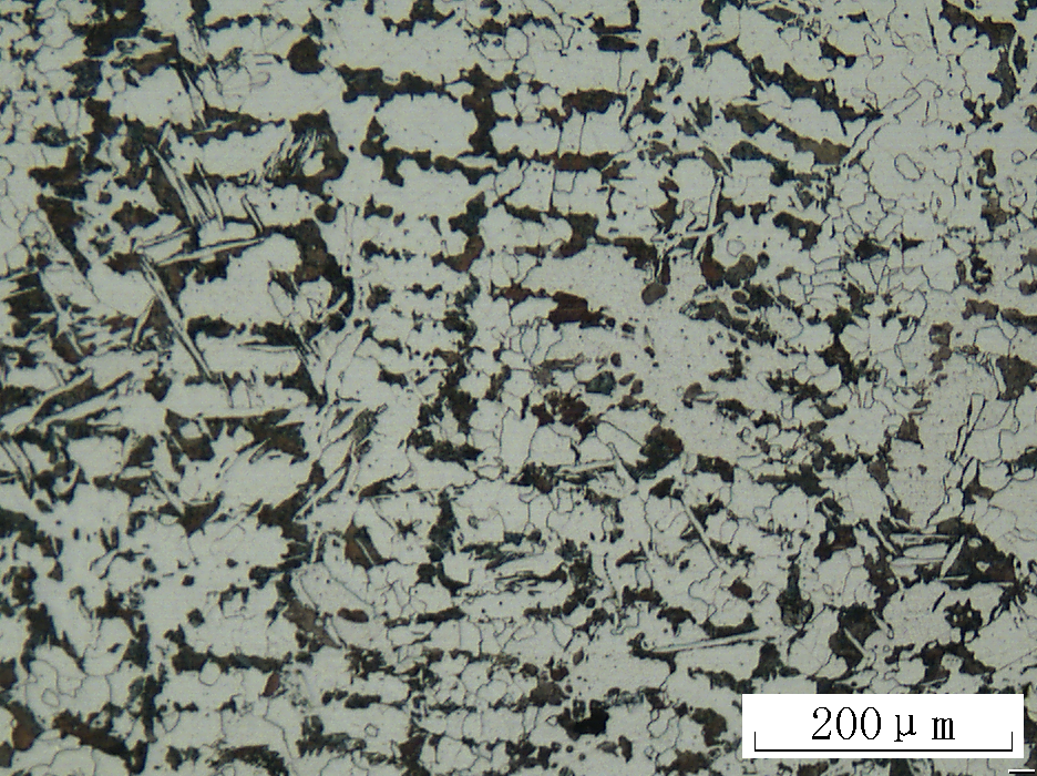

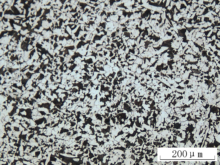

其送来的铸钢件(ZG230-450)单铸试棒力学性能化学成分数据很好,但是为了检验试棒是否和产品同炉热处理时发现,试棒正火处理了,产品却是如下组织,厂家还说产品的确正火处理了。大家怎么看啊?
金相拉伸试样夹持端取样得到的金相图片,组织上看应该是正火处理的了。
这是产品的金相图片,这种不就是典型的铸态组织吗?厂家还狡辩。

该图片组织看属正火不充分。
应该讲经过了正火处理。
发表于 2009-4-30 12:06:19 | 显示全部楼层
第一张是正常的正火组织,第二张个人认为是铸态组织,没有很好的正火,关于这个问题,就把实情报告交上去,对得起工作就行了,具体处理问题由上面交涉啦
发表于 2009-4-30 12:24:43 | 显示全部楼层
第一张是正常的正火组织,第二张是正火不完全,保留部分铸态组织,铸钢件正火我们也有,产品大批量正火,金相难保正:不是正火不充分,就是有过热组织,有时需二次正火。

该产品经过正火处理的。其热处理后仍保留有部分柱状晶形态,其间有已重结晶细化的条状贴素体遗迹。若再深浸蚀一下,若晶界能够在大部分视场中显现出来,可认为其金相组织合格,只不过其不是最佳的正火态组织而已。
发表于 2009-4-30 15:47:26 | 显示全部楼层
正过火的,只是没有做好,温度保温时间上有问题,有协议的话可以要求重新热处理。

应该是正火处理了的,就是正火不充分
