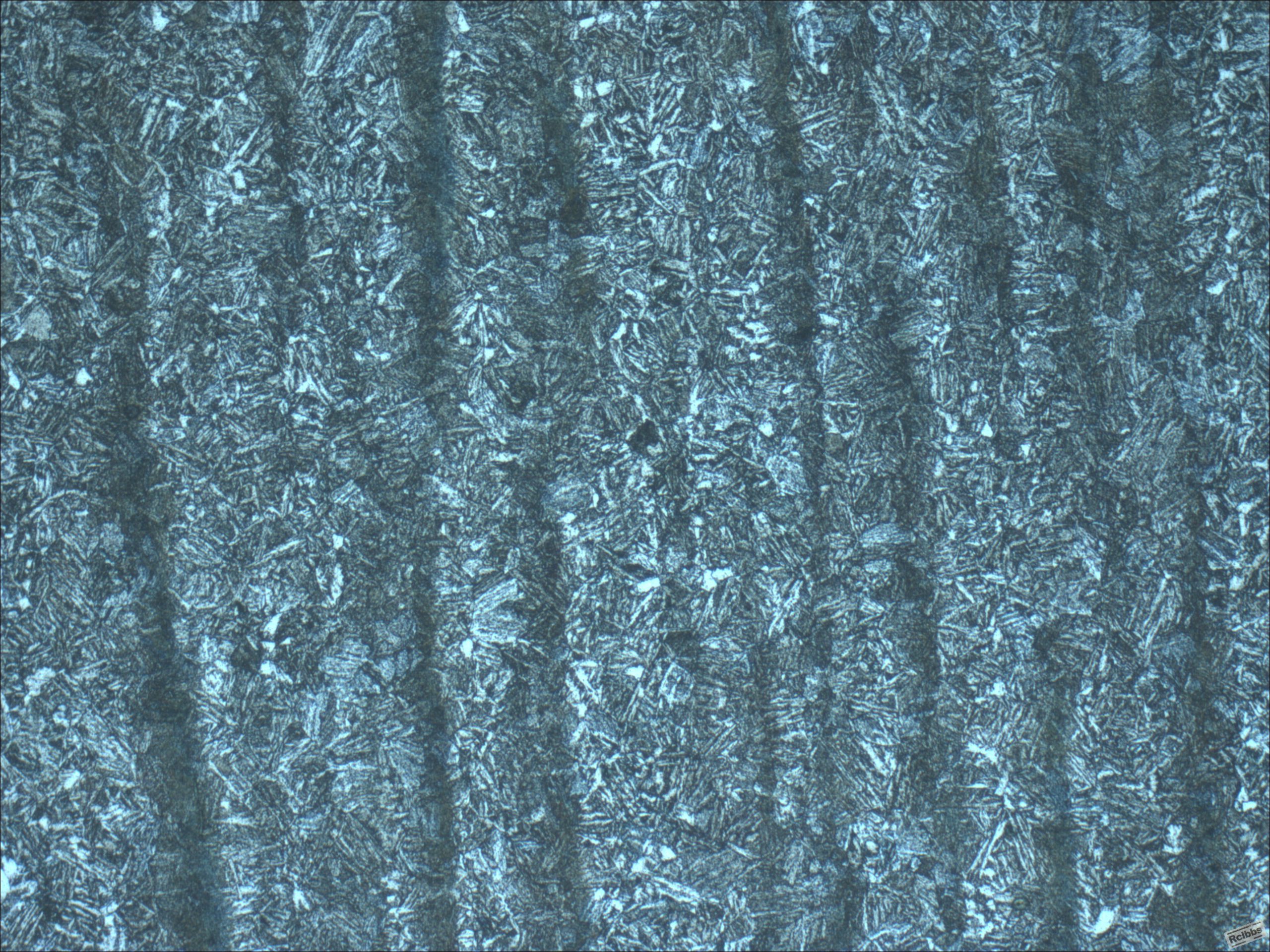

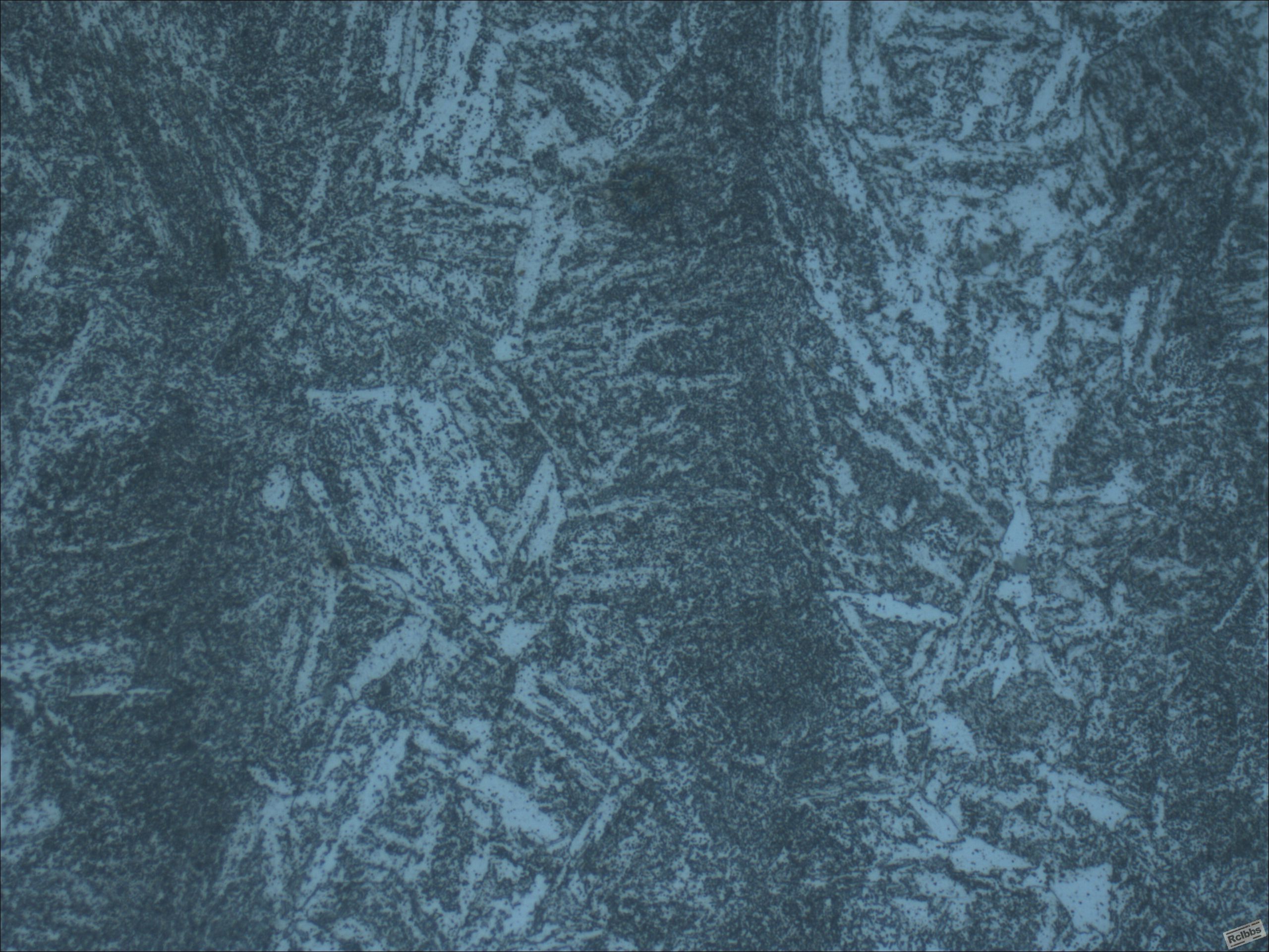

40CrNiMoA热轧然后经过软化退火之后的组织如下图所示,偏析比较严重。帮忙看看两种组织分别是什么啊?我个人认为组织为珠光体或索氏体(图中黑色区域)+粒状贝氏体(图中较白的区域),不知道对不对,希望哪位大侠指点指点!还有,我想请教像这样的情况是否可以对带状进行评级,谢谢!

个人意见是较严重的带状偏析索氏体和粒状贝氏体,可以对带状进行评级

发表于 2009-4-30 11:19:55 | 显示全部楼层
带状按GB/T13299可评为2级。

发表于 2009-4-30 14:31:27 | 显示全部楼层
采用控制冷速的来更慢地冷却吧。这样的组织评带状有点牵强。主要为屈氏体—贝氏体的带状分布
发表于 2009-4-30 14:36:47 | 显示全部楼层
回复 5# linboyou 的帖子
要是按屈氏体评级是怎样的呢,?

发表于 2009-4-30 17:33:57 | 显示全部楼层
深色区为回火索氏体,浅色区为经过回火的贝氏体。
原始组织为马氏体+贝氏体,我认为无法按带状组织评级。
