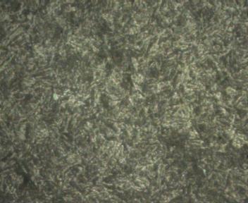

20CrMnTi,帮我看看马氏体和残余奥氏体怎么样?
 楼主| 发表于 2007-5-10 09:14:21 | 显示全部楼层
回复 #1 一剑飘香 的帖子
不知道什么原因,拍的不是很清,
正常情况下回火前硬度在HRC63~65度,回火后硬度在59~61(58~62合格),现在未回火前硬度就只有59度.回火后硬度还是有58~59度
哪里出问题了?
[ 本帖最后由 一剑飘香 于 2007-5-10 09:23 编辑 ]
发表于 2007-5-10 10:52:05 | 显示全部楼层
放大倍数是多少?残奥不多,碳浓度低了吧?
发表于 2007-5-10 11:50:09 | 显示全部楼层
这是表面的组织吗?放大倍数高点再看看

20CrMnTi能淬这么硬吗?
发表于 2007-5-11 19:09:46 | 显示全部楼层
我们这里齿轮渗碳后硬度要求是58~64,58~59差不多,在说照片不清楚,残A不多,硬度应该高.

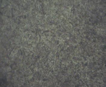

 楼主| 发表于 2007-5-12 13:21:54 | 显示全部楼层
这张比较清楚一点

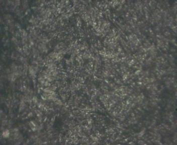

 楼主| 发表于 2007-5-12 13:22:32 | 显示全部楼层
都是放大400倍的图
 楼主| 发表于 2007-5-12 17:12:13 | 显示全部楼层
这个图比较清楚一点,是另一炉的产品.

这个组织在合格范围之内,建议淬火温度再低一点就更好了。

发表于 2007-5-13 22:22:50 | 显示全部楼层
楼主的试样磨得应该不平,才会一些部位清淅,一些模糊,请问残奥是什么形态的?怎么看?

 楼主| 发表于 2007-5-15 07:37:34 | 显示全部楼层
回复4把火,我也感觉不平,主要是各边上,总是感觉会多磨一些,你们怎么的啊,有没有技巧啊?

上图组织应该是中碳马氏体+高碳马氏体+少量碳化物,残余奥氏体数量极少。如果是表层400X图片,原因是表面碳浓度不够,问题在渗碳上。
签到天数: 8 天
发表于 2007-6-5 13:44:12 | 显示全部楼层
残A及碳化物均不多,如硬度低,那就是碳浓度偏低。
