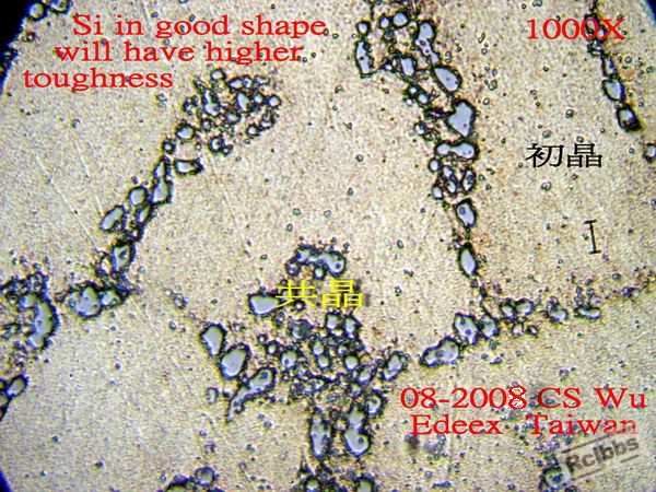

看看 A356鋁  與 D2萊氏体鋼 形貌上的相似度.
Compare the similarity of morphologies of A356 and D2.
經孕育處理, Si 可變成圓角顆粒而提高韌性.
