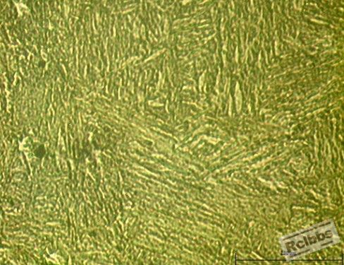

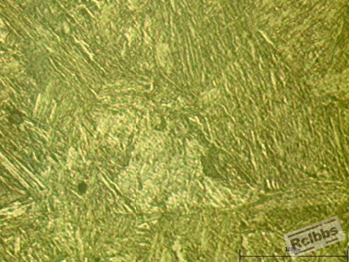

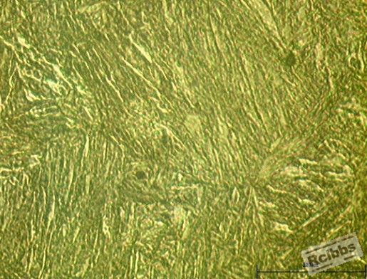

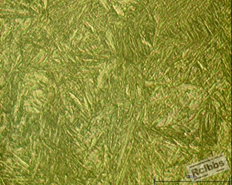

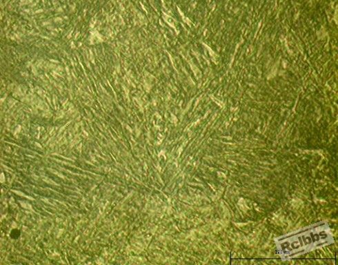

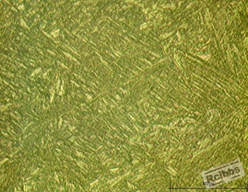

如下各图是锻后调质的组织,由于材料成分不太清楚,想请教各位图中是什么组织??谢谢各位不吝赐教??

发表于 2009-5-3 17:35:20 | 显示全部楼层
楼主能否告知,淬火加热温度是多少?保温时间及回火温度?以及你照片的放大倍数?
签到天数: 119 天
发表于 2009-5-3 21:19:00 | 显示全部楼层
像是条状马氏体,不知道对不对
 楼主| 发表于 2009-5-5 10:34:07 | 显示全部楼层
淬火温度为950,保温半小时,回火温度610左右,保温80分钟,放大400倍。
发表于 2009-5-25 19:17:21 | 显示全部楼层
本人认为是回火索氏体,组织有点粗大,请多指教
发表于 2009-5-25 23:47:55 | 显示全部楼层
啥子材料都不讲,然后这个金相看起来没有得到回火索氏体,还保留着马氏体的位向,估计回火温度不够
发表于 2009-5-26 00:51:28 | 显示全部楼层
我也觉得没有得到回火索氏体,温度不合适吧。
发表于 2009-5-26 09:39:12 | 显示全部楼层
有一定的位错关系,应该是板条状马氏体。可能是低碳钢或低碳合金钢。
发表于 2009-5-26 10:07:43 | 显示全部楼层
是调质索氏体组织,但是存在大量马氏体位相,调质淬火前产品晶粒太大造成的该组织。
签到天数: 390 天
发表于 2009-5-26 10:21:59 | 显示全部楼层
在400X下已经可以分辨出层状组织,我认为是珠光体组织。针状组织是锻造产生的魏氏组织的遗传产物,可以认为在锻后没进行正火处理
