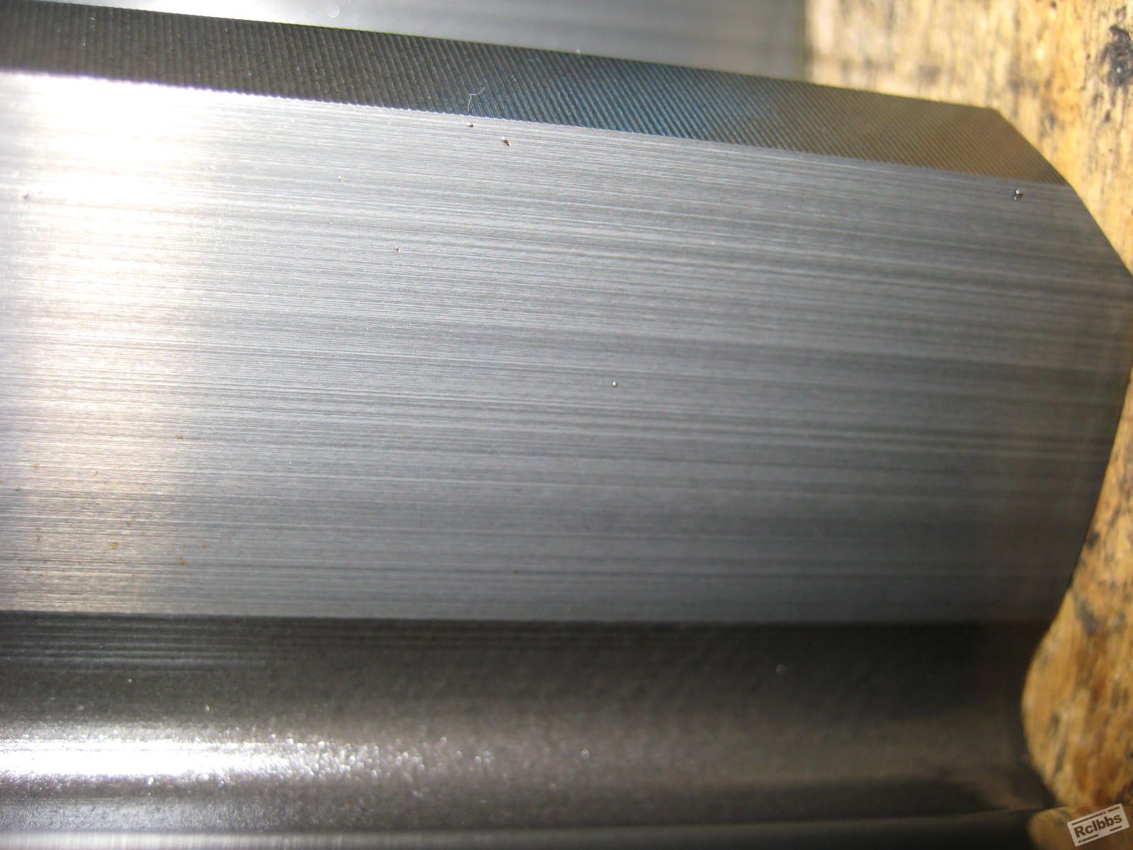

大家好,用酸浸法检测有没有烧伤,其中一个齿面酸浸蚀完后,齿面显示如附件所示,请问这个烧伤严重吗?正常吗?
烧伤严重吗?
烧伤严重吗?

发表于 2009-5-2 23:04:41 | 显示全部楼层
属正常齿面,无烧伤现象

发表于 2009-5-10 07:40:20 | 显示全部楼层
从图上看无烧伤现象
发表于 2009-5-10 08:50:49 | 显示全部楼层
应该是正常,无烧伤现象;

 楼主| 发表于 2009-5-10 15:12:14 | 显示全部楼层
那照片上的深灰色条纹不是烧伤吗?
不是烧伤的话,怎么会出现深灰色条纹呢?请指教!

签到天数: 904 天
发表于 2009-5-10 18:29:05 | 显示全部楼层
不知道是不是楼主的图片不清楚,我看有点什么颜色,要是烧伤也不严重
签到天数: 69 天

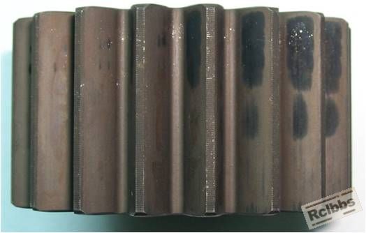

发表于 2009-5-10 18:41:58 | 显示全部楼层
1 从照片上看,个人感觉你的“酸浸方法”是否正确?感觉到像没有浸湿一样。
2 照片上看不到磨削烧伤的痕迹。
3 我发一张磨齿时磨削烧伤的照片供你参考。
luodan1661 + 10 感谢支持!
发表于 2009-5-21 21:09:06 | 显示全部楼层
应该是烧伤吧,单齿轮不像磨过的齿轮
发表于 2009-5-21 21:31:10 | 显示全部楼层
做金相看看吧
