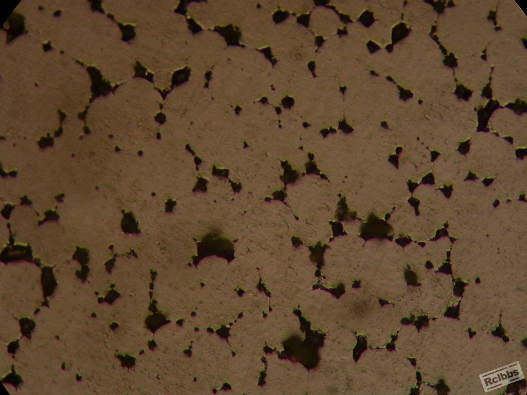

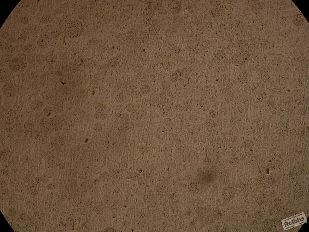

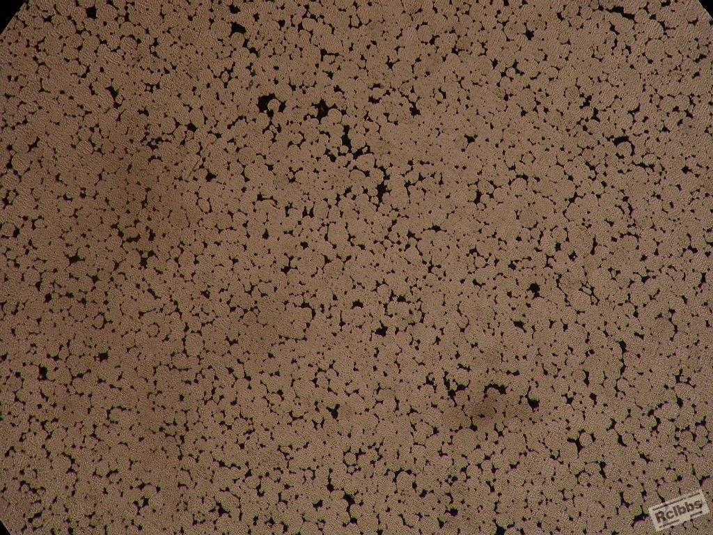

这块材料是刀具上的,初步推断为粉末冶金,使用SPARK 光谱分析不出成分,所以是什么材料就不得而知了,
发几张图与大家分享,可以看出是很多圆形的基体加些粘结材料做成,不像硬质合金.材料的密度为 17g/cm3 左右.
有见过的发表下意见!
硝酸酒精腐蚀,粘结相颜色浅
硝酸酒精腐蚀,粘结相颜色浅
FeCl3腐蚀,粘结相被腐蚀
FeCl3腐蚀,粘结相被腐蚀
