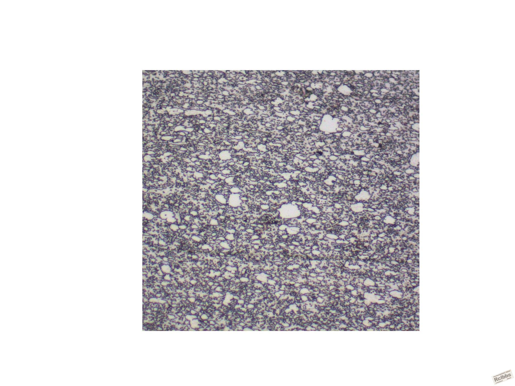

请高手判断一下此组织为什么组织?作为刀具使用的话怎么样?
SKH9材料500X
SKH9材料500X

液析,够呛

请问这是什么材料?怎么处理的?
发表于 2009-5-6 22:27:20 | 显示全部楼层
应该不行,碳化物处理的不是很好,应该不行
发表于 2009-5-6 22:40:28 | 显示全部楼层
个人意见这个产品组织不好,不符合要求,作为刀具使用话,性能上打折扣的
发表于 2009-5-7 20:52:01 | 显示全部楼层
共晶碳化物超标,容易崩裂.

发表于 2009-5-7 21:26:25 | 显示全部楼层
碳化物超标,如1500倍如图组织还可以。个人看法不足为凭,
 楼主| 发表于 2009-5-13 20:46:09 | 显示全部楼层
回复 5# 紫琅人 的帖子
此组织的冲击韧性很好,但耐磨性一般,但人家反应此刀很好
 楼主| 发表于 2009-5-13 20:47:52 | 显示全部楼层
回复 3# momo61625 的帖子
上面都写着SKH9材料呀!淬火回火组织
签到天数: 65 天
发表于 2009-5-13 20:58:15 | 显示全部楼层
碳化物太多,使用过程中容易崩刃。
