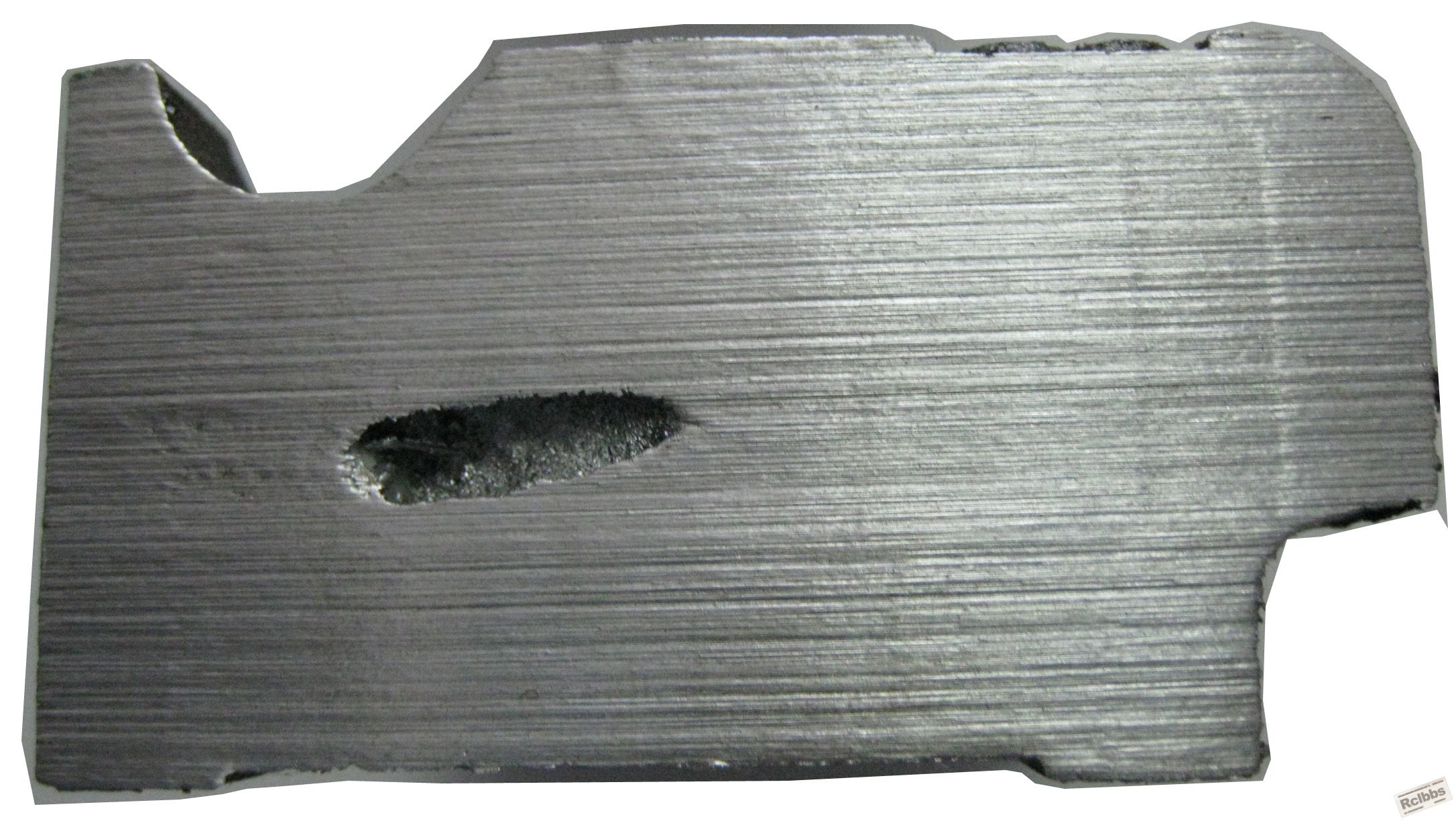

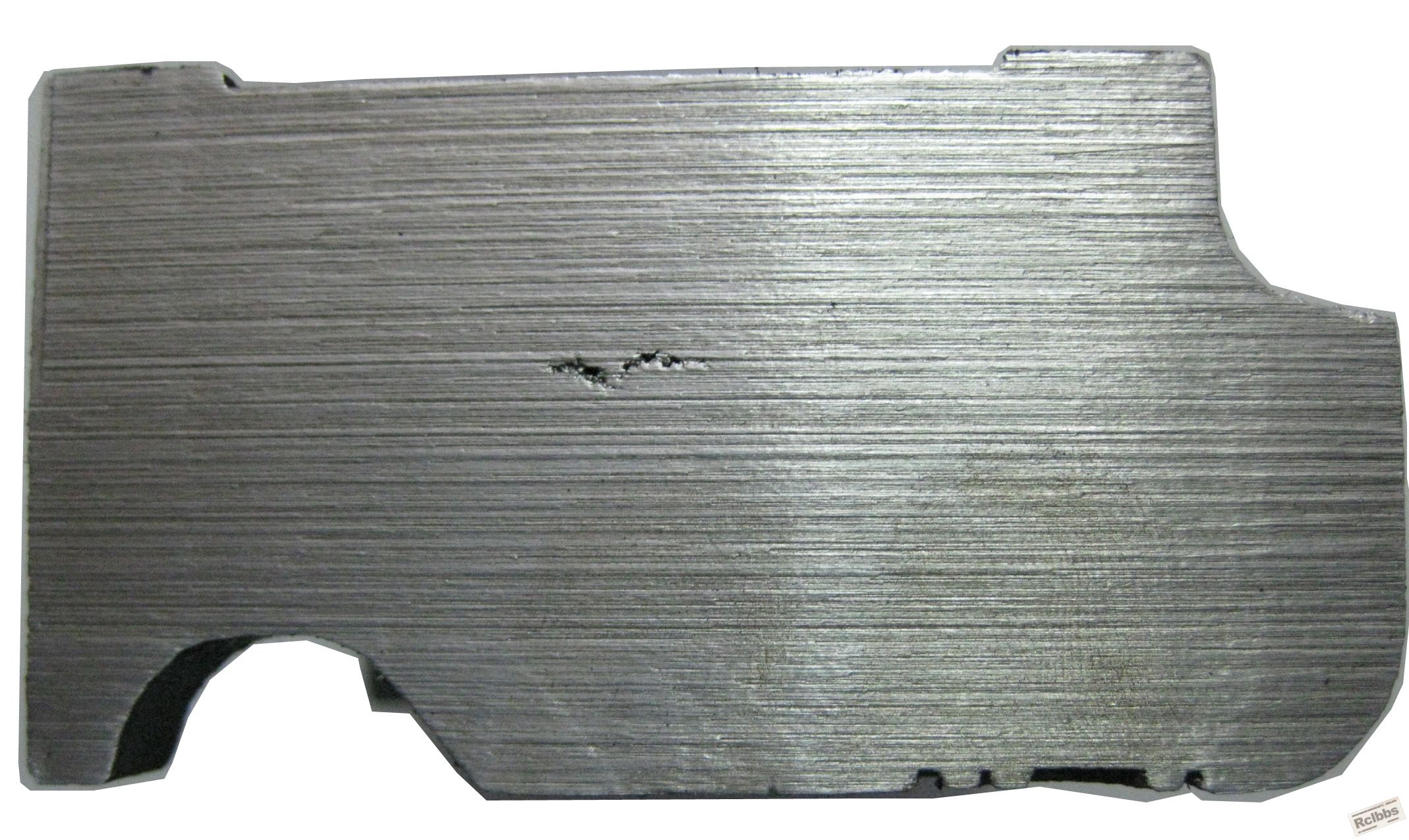

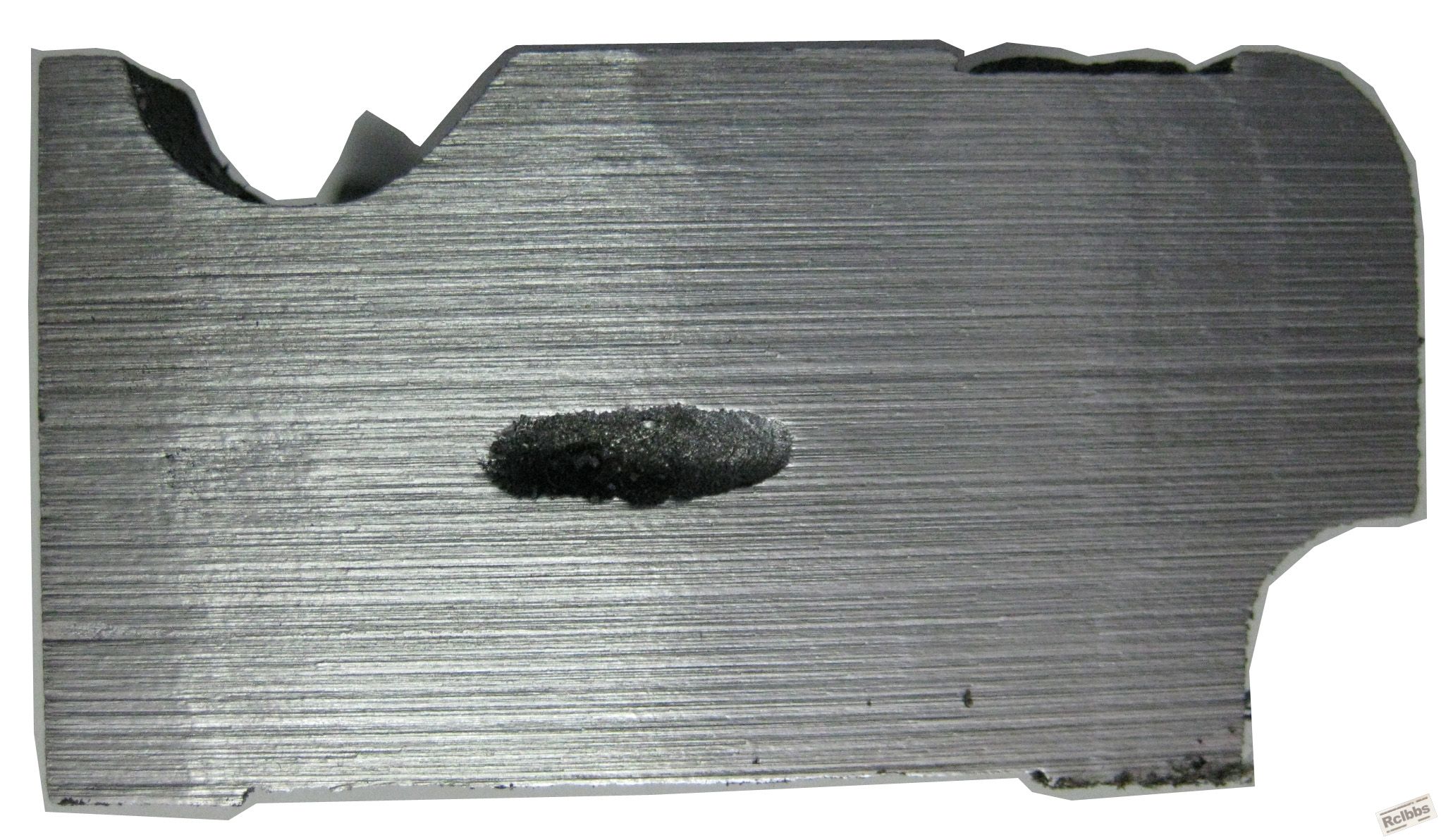

不知道各位对铸钢件气孔缺陷有何具体要求没有。我们公司技术部说以下3个样的气孔说从受力方面考虑,予以让步接受。气孔缺陷按照铸钢件超声波探伤标准评定为3级。公司有个专门从事探伤的老师傅,说铸钢件气孔这么大肯定不能用。不知道谁对谁错,但是我判定不合格,让技术部开评审单让步接收去,以后出问题与我无关了。

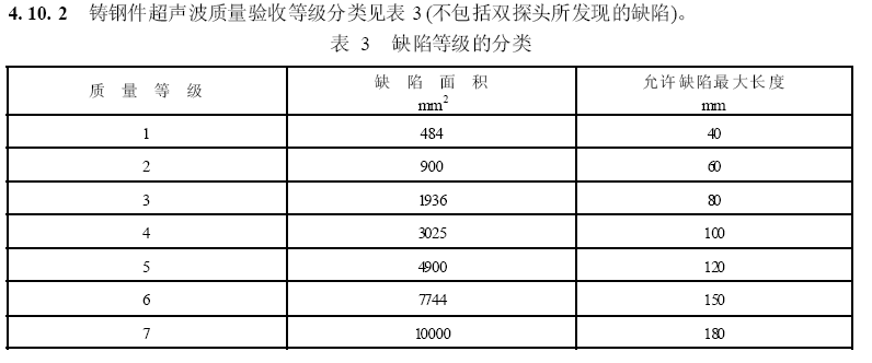

JB/T 5000.14- 1998重型机械通用技术条件 铸钢件无损探伤
按照上面这个标准的话,级别还是很好的,但是铸件存在这么吓人大小的气孔,为什么国家相关标准放得那么宽啊。

发表于 2009-5-4 12:04:13 | 显示全部楼层
如果从受力上考虑可以接受的话,那是最好的,省的浪费资源。有些标准订的就很人性化,它把工件不同的部位订不同的探伤标准,我觉的很好。
 楼主| 发表于 2009-5-4 13:18:52 | 显示全部楼层
其实技术部根本也是信口开河,恰恰在受力部位附近的气孔啊。就像在墙上面钉钉子来挂东西,气孔在钉入墙内那部分,表面上悬挂东西是墙外面的这部分,实际上墙里面的那节受力也是很重要的。
发表于 2009-5-4 14:22:05 | 显示全部楼层
你的想法和判断都没错了,技术部敢确认没问题,那责任就由他们承担好了。搞测试的,需要这种实事求是的严谨工作态度,但很多时候我们也不得不遵循上面的意思,违心而做啊!要不然,被难看不说,或许还为此丢了饭碗。前提是一定要留证据,保护好自己。
发表于 2009-5-4 15:45:50 | 显示全部楼层
法不符实,这是实际情况,如我们在钢中检出了大块氧化物,可钢厂说是合格的,并且文件也没规定。与些事情很难说清楚。
