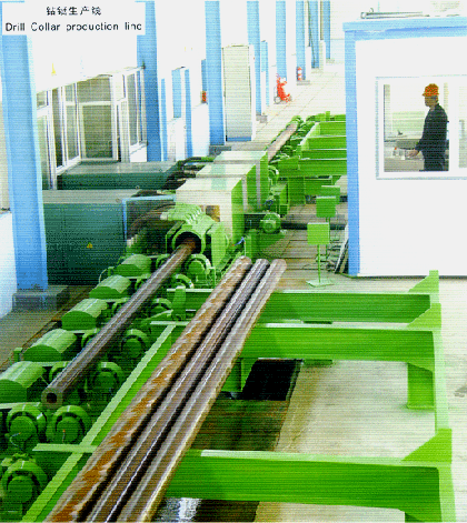

 楼主| 发表于 2007-5-10 13:10:39 | 显示全部楼层
这是设备照片

楼上说的情况也很难呀,设备是连续工作的,喷水参数在喷水之前就已经确定了,否则整根上就不一致了不是?
发表于 2008-7-29 10:51:56 | 显示全部楼层
开始喷水、间隔喷水、停止喷水都是针对整根零件的开始段和终了段提出来的,而水的压力和流量及感应器水圈的移动速度则可整根零件一致.
