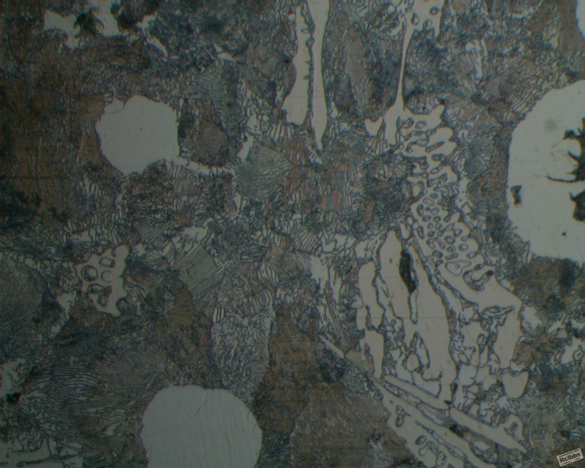

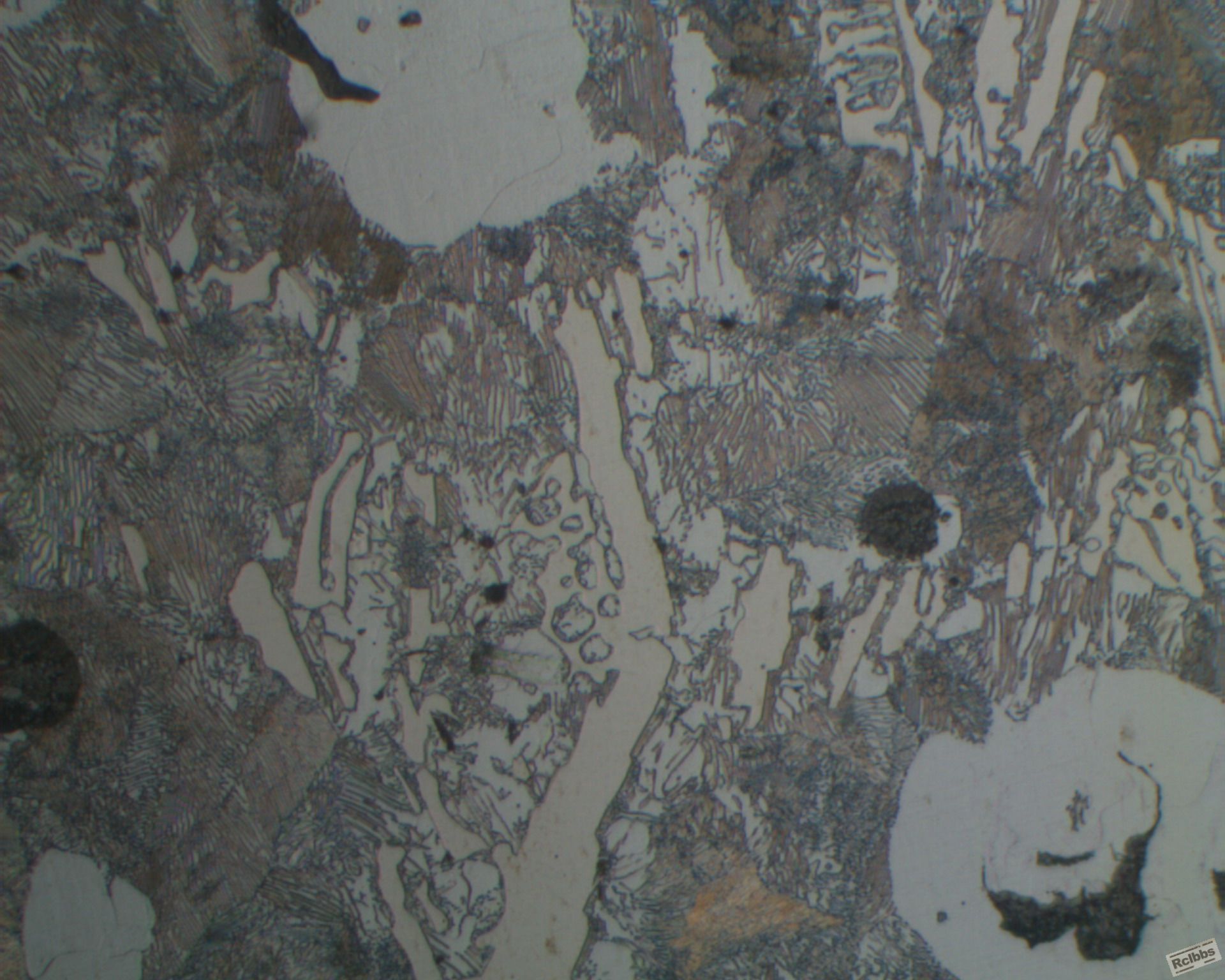

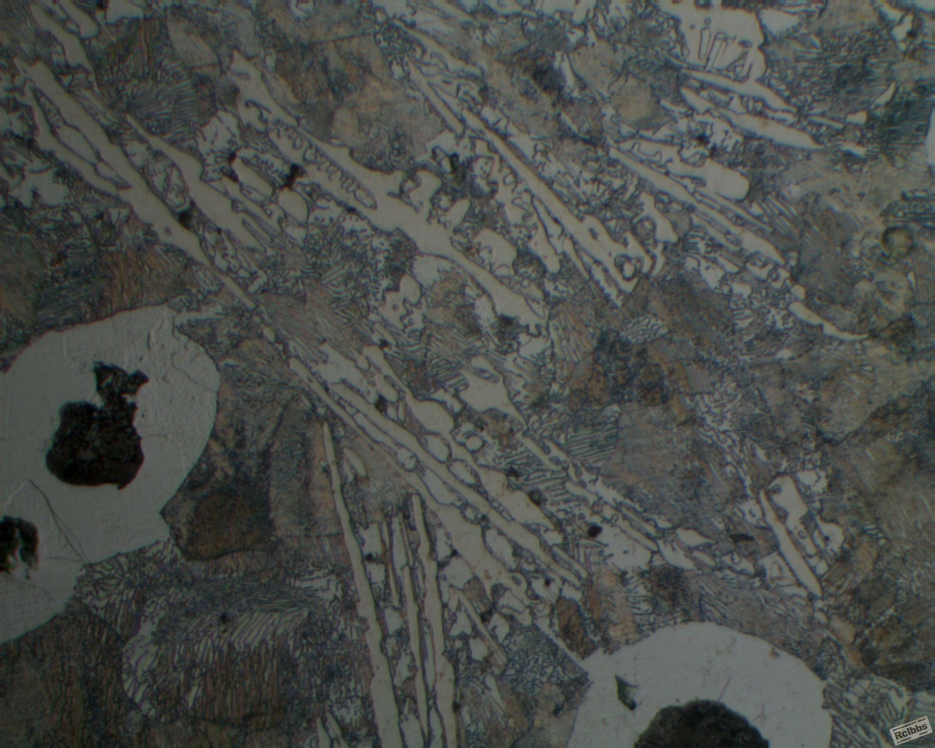

请问图片中的组织各是什么?
球铁2.JPG 500倍

发表于 2009-5-4 20:30:12 | 显示全部楼层
对球铁了解不多,试着解读一下,说得不对请方家指正。
黑的是石墨,浅黄色的是渗碳体(块状和蜂窝状),白色的是铁素体,其它为珠光体。
渗碳体怎么会呈现浅黄色呢?想不通!孔径光阑是否调得太小了。
 楼主| 发表于 2009-5-4 21:40:22 | 显示全部楼层
为了增强反差,把孔径光阑调小了点。请问有磷共晶和莱氏体吗?浅黄色620HV0.1,蜂窝状680HV0.1,渗碳体是不是应大于800HV?

发表于 2009-5-4 22:25:35 | 显示全部楼层
没看到磷共晶,蜂窝状的是莱氏体。
发表于 2009-5-4 22:42:52 | 显示全部楼层
回复楼主:是球铁的碳化物呀。
发表于 2009-5-5 21:32:11 | 显示全部楼层
球墨铸铁,冷却速度快了或者是取样部位在很接近冒口的地方,球状石墨+片状石墨+蠕虫状石墨+铁素体+共晶莱氏体。球化不是很好。

发表于 2009-5-6 07:38:39 | 显示全部楼层
球状石墨+牛眼状铁素体+珠光体+共晶莱氏体,可能是激冷层组织,从最后一张图好像制样有点问题,球状石墨没有抛出来 。
发表于 2009-5-6 22:09:56 | 显示全部楼层
典型的白口组织,和元素配比和冷却速度有关
