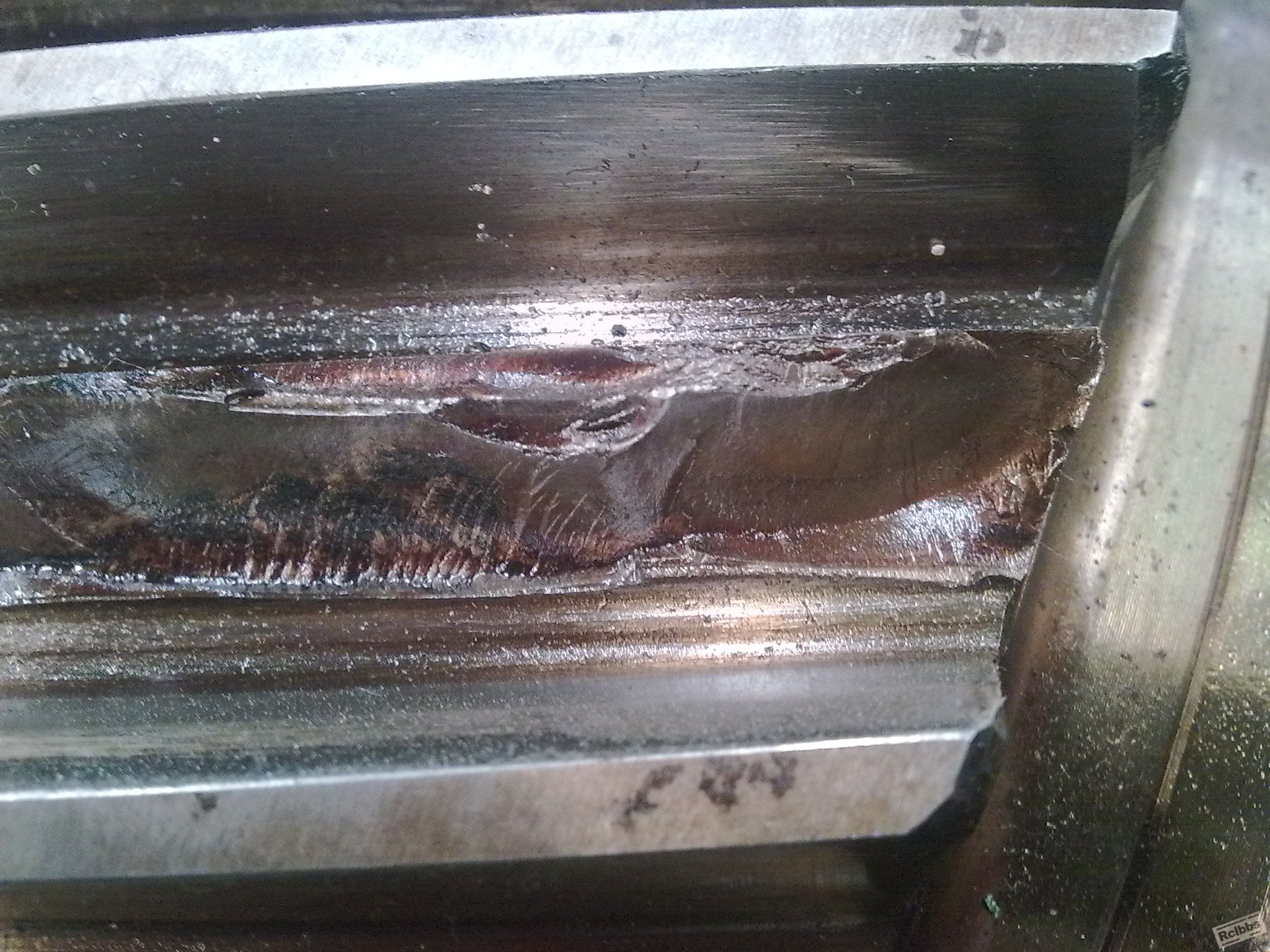

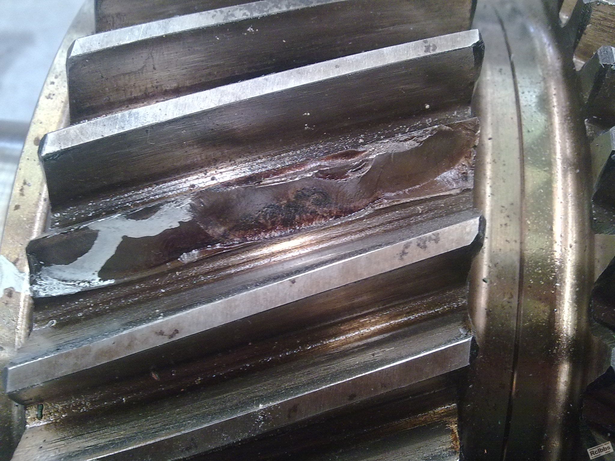

20CrMnTi材料的从动斜齿轮,经渗碳淬火处理,运行一年多,有一个齿断裂,其余轮齿均完好无损,断裂的轮齿由工作齿面啮合处断裂至齿根部,无明显塑性变形,这种断裂是否可能是由于断齿裂缝处存在非金属夹杂物引起的呢?或还有什么可能引起其断裂的原因?照片断口白色物为掉上去的油漆。
[ 本帖最后由 twait 于 2009-5-5 17:48 编辑 ]
断口照片
断口照片
更近距离的
更近距离的

可否发个图片共同研究一下,我这里以前也曾遇见过类似问题

楼主应该对断裂的齿部进行金相、材质、夹杂物等一系列分析后才能得出结论,而不是去猜测是什么原因!

请发断裂源的宏观照片。

失效分析不是凭空想的啊
应该对断口分析,形貌成分等,然后才好下结论……

发个断口照片吧.

材料有问题或受冲击、负载突变

从热处理角度来说;齿轮热处理是没有问题的.那就要从使用的方面来查找问题了,

上次没看到照片。
    从照片看不象是热处理的问题,可能是受到冲击,或在两齿轮啮合时有硬异物夹在中间,从断茬看,受冲击的可能性极大。能找到断掉的齿顶一同分析才最有把握(能看出是否有异物夹入)

发表于 2009-5-13 21:31:57 | 显示全部楼层
从动齿轮,运行一年,无变形,其它齿无伤,应该是材料问题,或本身有细裂,经热处理后虽没掉,但在使用的时候却掉了。
