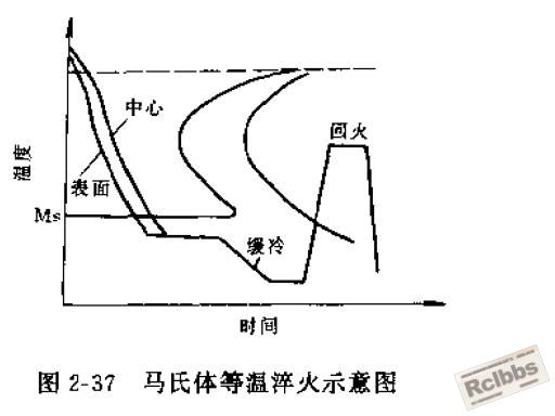

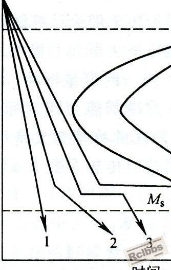

 楼主| 发表于 2009-5-5 12:26:24 | 显示全部楼层
原始图片大概是这样的,不过大家有没有它的全貌啊,我这边只有它的一部分

发表于 2009-5-18 21:21:24 | 显示全部楼层
连续冷却
4楼的图上再加上一条临界冷却速度线、一条炉冷、一条空冷和一条油冷却线就齐全了
