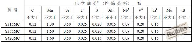

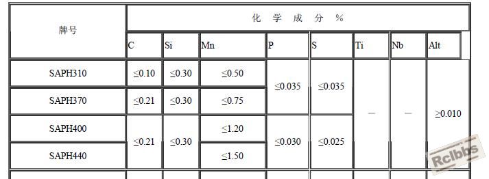

请问化学成分
发表于 2009-5-7 19:50:18 | 显示全部楼层
这里有该钢材的化学成分
