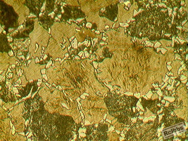

诸位老师:请问37Mn5油管热轧之后,金相组织如下请相关专家分析一下!
个人分析为:热轧温度过高,组织分布不均匀并且存在一定的成份偏析。但不敢确定是什么组织请专家指点一下!!!

我觉得热轧温度过低,有网状铁素体、还是碳化物

 楼主| 发表于 2009-5-5 15:52:22 | 显示全部楼层
此热轧管冷却方式是采用水喷冷却的!!!

发表于 2009-5-5 20:35:05 | 显示全部楼层
冷速过快,出现了淬火组织。

 楼主| 发表于 2009-5-6 13:58:23 | 显示全部楼层
请问黑色的是什么组织呀?
发表于 2009-5-6 14:22:36 | 显示全部楼层
同意4楼的说法,有淬火组织出现(淬火马氏体+残奥)
白色网状铁素体,黑色珠光体。。
发表于 2009-5-6 17:12:38 | 显示全部楼层
你可以先用2%的硝酸酒精腐蚀,看看是不是存在化学成分偏析
发表于 2009-5-6 17:15:51 | 显示全部楼层
组织分布不均匀,也许是冷却不均或成分偏析造成

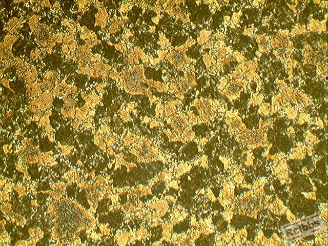

发表于 2009-5-6 20:05:48 | 显示全部楼层
晶粒度级别是多少?建议拍张100X的照片。
签到天数: 40 天
 楼主| 发表于 2009-5-7 08:35:40 | 显示全部楼层
100倍图片如下:我也怀疑有淬火组织的出现,请问从该组织上看我感觉温度的确有点高了。
发表于 2009-5-7 10:14:08 | 显示全部楼层
"热轧管冷却方式是采用水喷冷却",那就是淬火的。
是有淬火组织出现(淬火马氏体+残奥)
白色网状铁素体,黑色珠光体。。

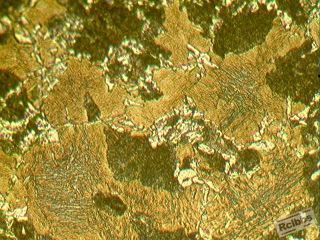

 楼主| 发表于 2009-5-7 11:10:22 | 显示全部楼层
请问该组织是不是由于冷却速度缓慢而产生的黄色块状的马氏体?请专家针对相关组织做一个准确的判定!!!
发表于 2009-5-7 16:57:38 | 显示全部楼层
成分没有偏析问题,组织为淬火马氏体+残奥+黑色珠光体+沿晶界分布的块状铁素体
签到天数: 941 天
发表于 2009-5-7 20:05:55 | 显示全部楼层
淬火组织面积大于正常组织,可以排除成分偏析因素。
晶粒不粗大,可以排除终轧温度过高因素。
我认为还是与冷却不当有关。
