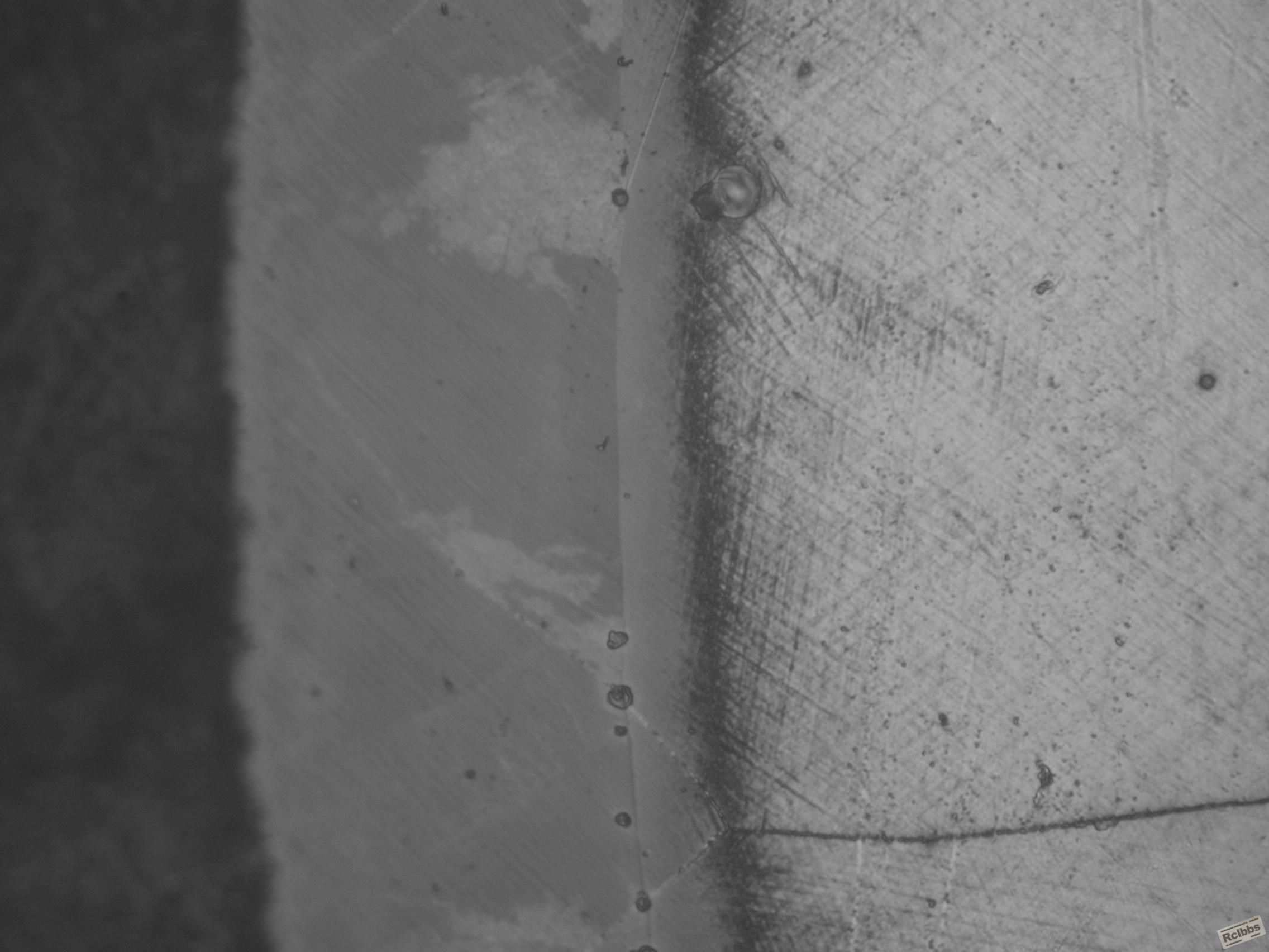

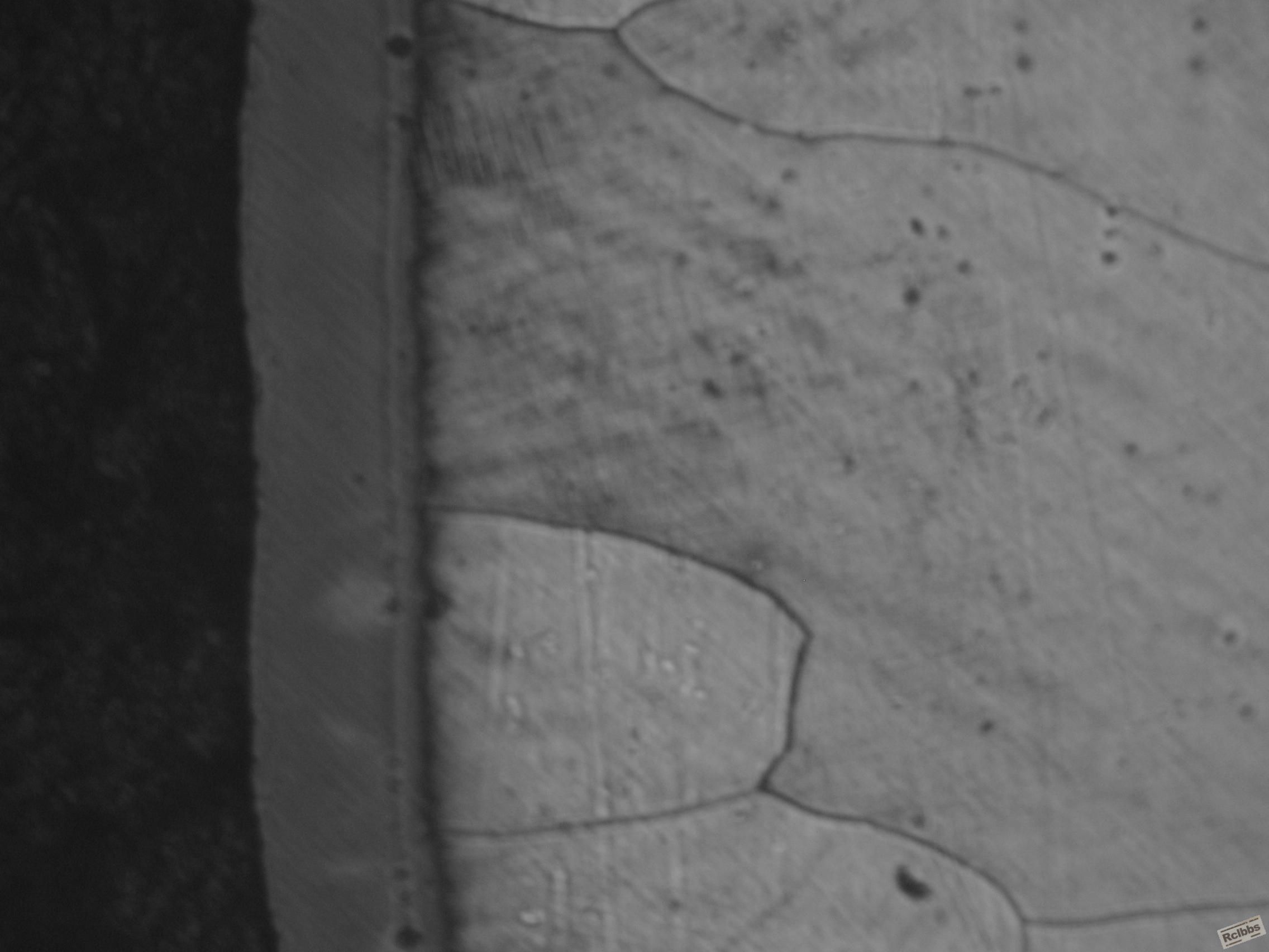

  耐热钢310S0Cr25Ni20)渗氮层(腐蚀剂:王水),出现三层不同颜色,应当怎样认定它们的组织结构?请有此项经验的金相大师指点,先谢谢了!
图片:数码摄像机。上图345×,下图930×
表面硬度880930HV0.1

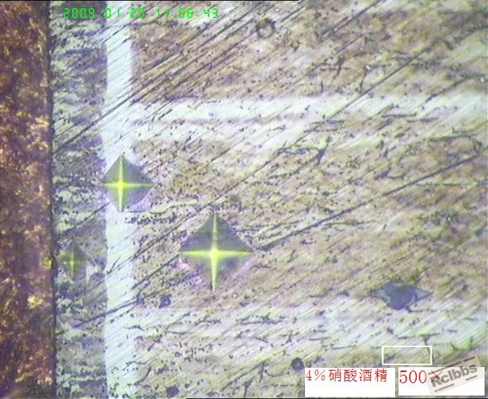

SUS316L      盐浴软氮化
左至右,压痕硬度值分别为:1123、495、267HV0.1。

      2520钢的耐蚀性比一般的奥氏体不锈钢的耐蚀性要高,常用的硝酸-酒精不能显现其组织。试来试去,采用王水可以显现渗氮层,而心部也只能腐蚀其晶界,基体呈弱腐蚀的浅灰色。
   我先开个头,‘用打一枪,然后以枪眼为圆心画圆’的办法解读这三层组织,目的还是希望得到曾经研究过此问题的大师的指点,也是渗氮技术发展中需要认识的一个问题。初步看法如下:
   相关资料显示,铬-镍奥氏体不锈钢(含耐热钢)在通常较低的温度下渗氮,由于铬与氮的亲和力很强,优先于铁生成氮化物。表层由于大量铬与氮结合而使原奥氏体基体进入铁素体区,即在氮浓度较高的表面形成aCr4N(CrN)组织。按照铬溶于铁基体中使钢跳跃式钝化成为不锈钢的铬含量n/8定律(铬原子量/铁原子量),此时a相中的铬含量(重量比)降至11.7%以下,电极电位由不锈钢所具有的高值跳跃式的降了下来,又有第二相氮化铬存在,抗蚀性明显下降,所以表层呈灰黑色。
   由表面再向内部,随着氮浓度的减少,生成氮化铬的数量也减少,部分奥氏体组织保留下来,渗氮层的的组织为奥氏体+铁素体+氮化铬,此时基体的含铬量虽然有所减少,但仍在11.7%以上(电极电位跳跃式增高第一台阶),相对于外层,抗蚀性有陡然(出现清晰地界限)的提高;但是,这一层的含铬量要低于心部基体(23.3Cr,电极电位跳跃式增高的第二台阶),亦有氮化铬存在,抗腐蚀性不如基体好,而呈稍浅的灰色。
   至于在基体和渗氮层的界面上,为什么会呈现一个腐蚀更明显的 ‘带’?是界面上为两种不同含铬量的基体,电极电位出现了特大(跳跃)的电位差,使用的又是强烈的腐蚀剂而造成的电偶腐蚀,还是另有原因?就无法推断了!
   上述看法,牵强附会。要写成文章投稿,肯定甩进垃圾篓。在论坛上,碰到一点自认为的新鲜事,拿出来论一论,活跃一下思路,则可以得到宽容。如果有人说:‘是瞎说一气!’我坦率承认。因为没有客观数据为证,只是引据推断而‘套’上去的一个‘圆’。如果谁有条件也有兴趣,借助于x射线、电镜、不同腐蚀剂(金相)和其它科学手段深入研究一番,应当不失为一个有意义的课题;再者,哪位朋友有相关文章拿出来共享,甚为感激!

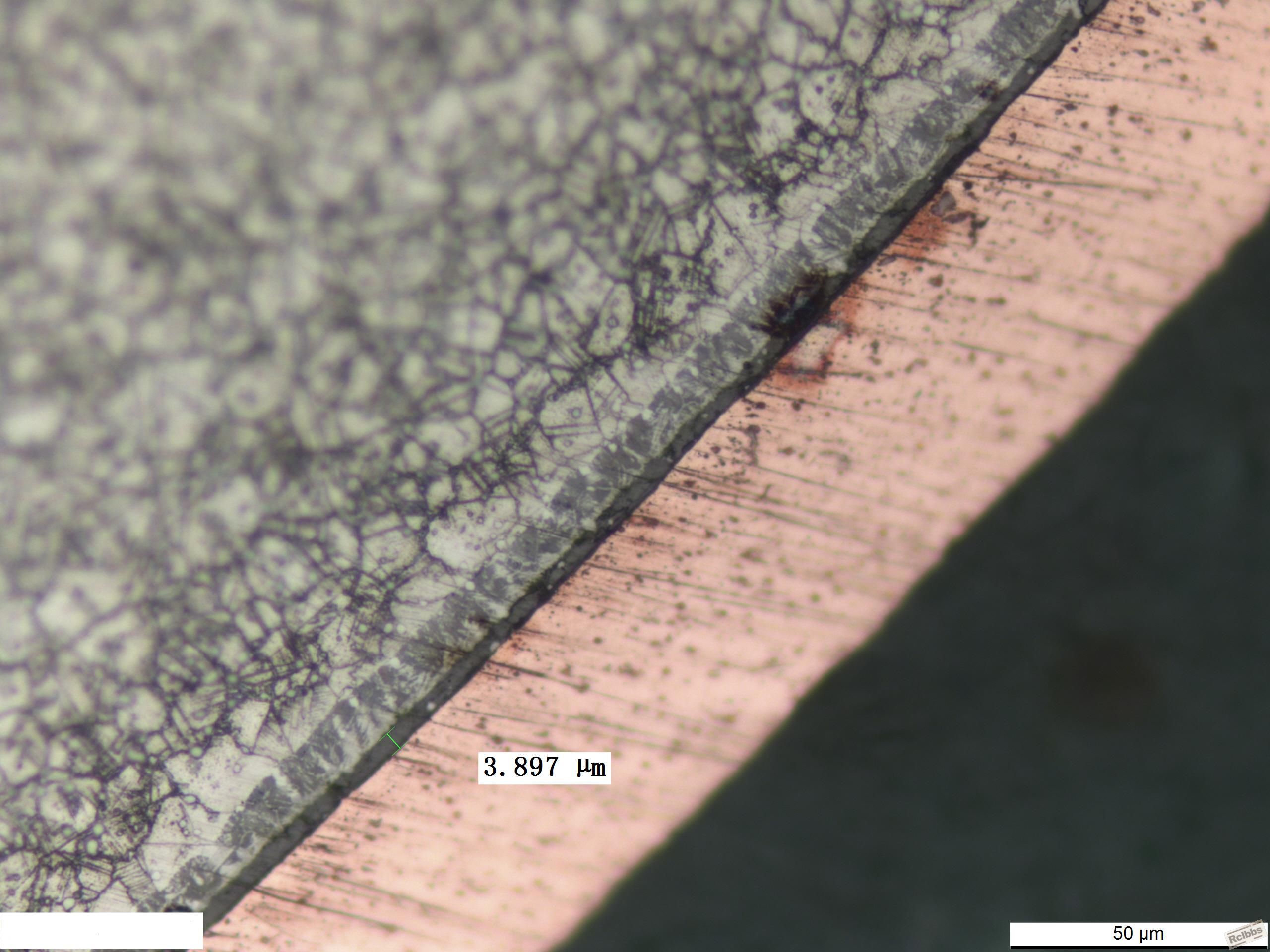

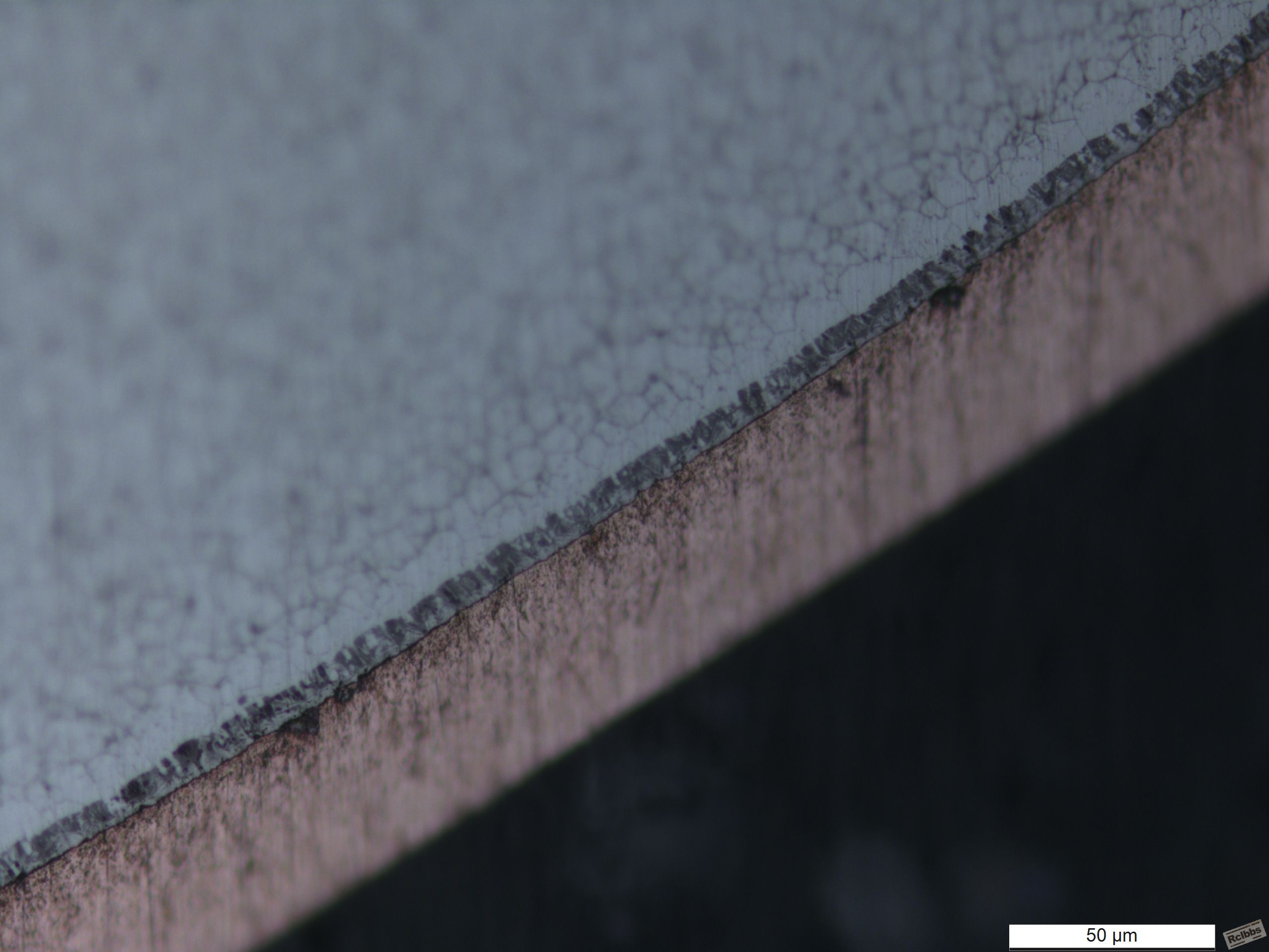

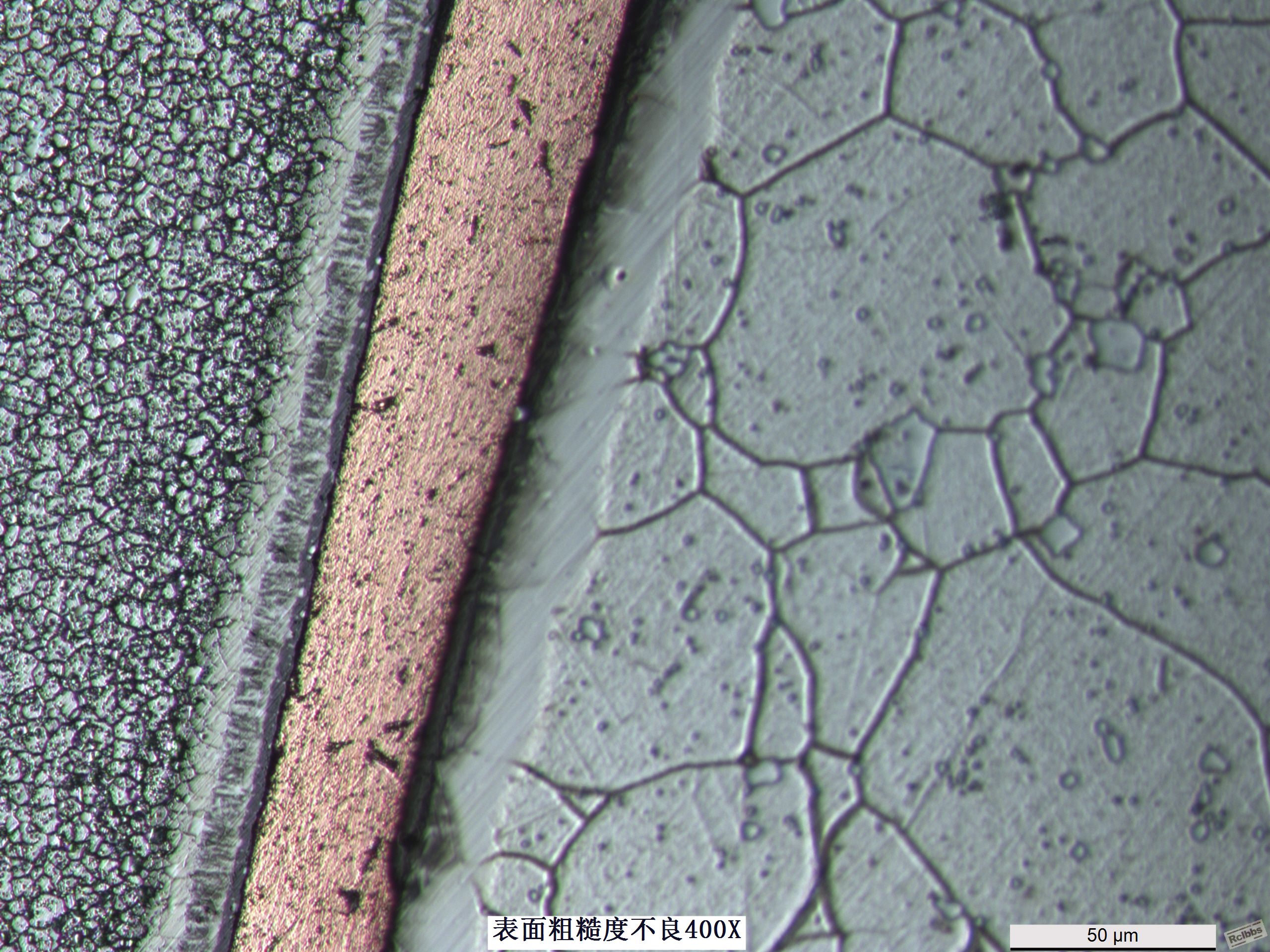

餐巾纸老前辈的这个帖子人气太低啦,来凑个热闹。首先上传三张图,以供大家参考:
以上所示图片均为奥氏体钢氮化层金相,前辈说的分三层从这里亦可看出来,这里的分层依然可以按照普通氮化分为化合物层(白层),扩散层,基体,我这里分四层,最表层为致密氧化物,氮化过程相信各位前辈非常熟悉。以上为耐热钢,还有一些高温合金的氮化层金相,与前辈的照片相似度接近90%,但不太方便上传,这里耐热钢的金相与主楼金相也较为接近。25-20由于镍含量较高,因此氮化渗入较困难,镍不仅具有耐高温氧化,耐渗碳,还有耐渗氮的作用,随着镍含量的提高,耐渗性能会随着提高,我这里有些含镍量达到70%的合金在强渗条件下1.5h总层深甚至不能超过5μm。普通耐热钢在该条件下总层深可达50~60μm。关于2520的金相腐蚀,可以采用草酸或苦味酸溶液,我们采用苦味酸溶液,高镍合金采用热蚀,效果很好。
