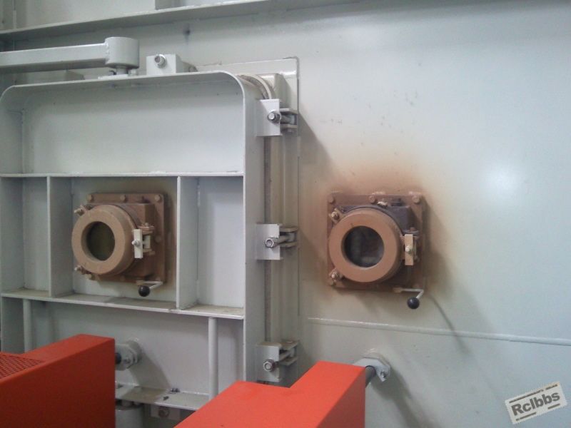

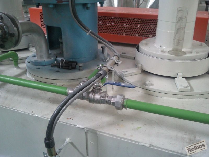

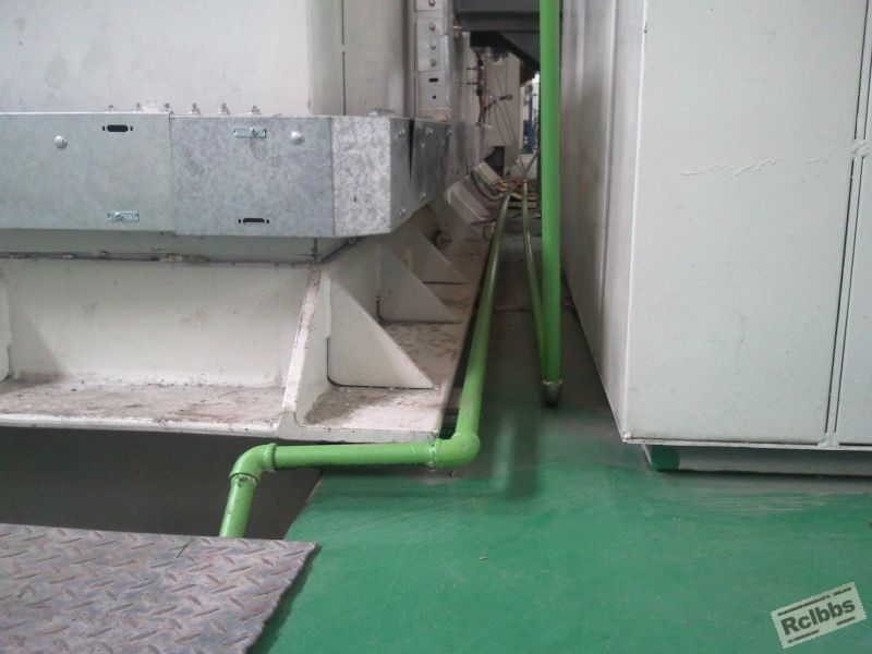

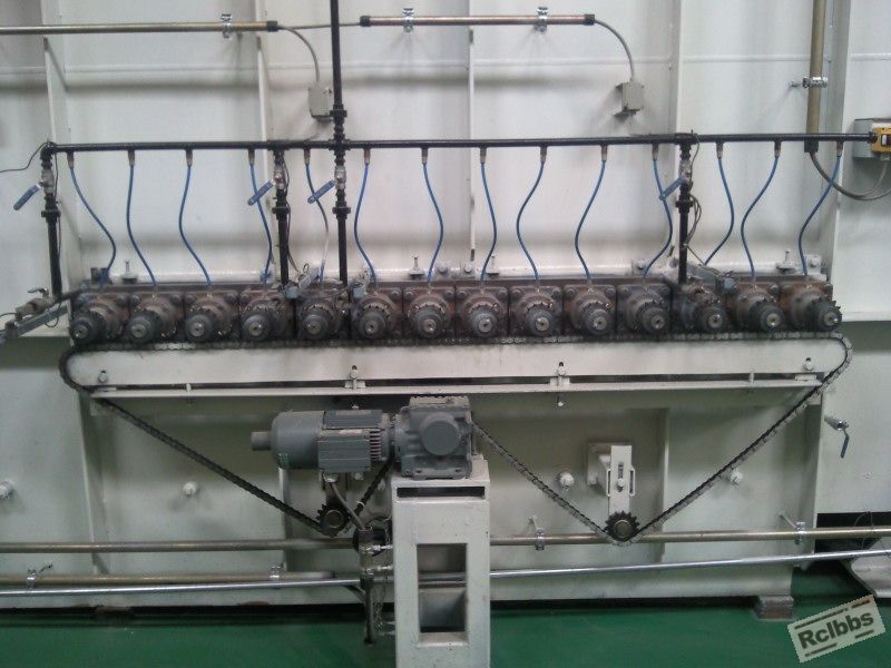

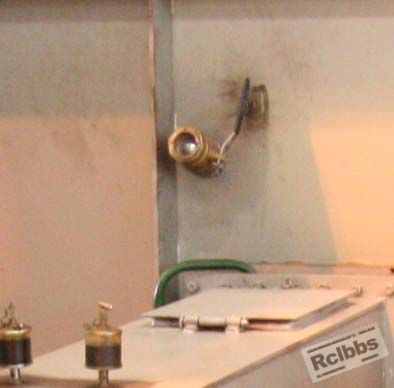

我们厂的新炉子,我不想说这是哪家公司制造的。我只希望大家购买设备时不要只听名气,要看实际。

是棍棒l炉么?
如果是的话是仿照日本中外炉业制造的

不用在猜了,AXL的双推盘渗碳炉.
看着做的粗糙点,还新的呢?我看要不是你单位搞采购的回扣拿多了,就是被AXL给蒙了.
注:我只看细节,我和别的单位同类的设备相比较,实话实说!听着难听点! :lol :lol

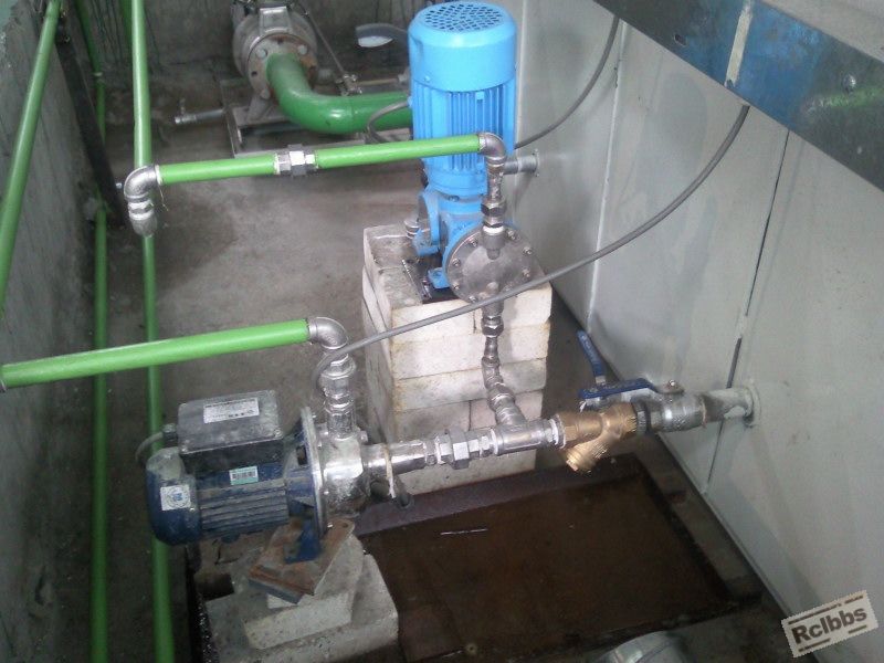

我怎看着好象还有硝盐淬火槽呀,你拍的是一条生产线上的设备吗?

太粗糙的设备了,难怪楼主不愿说出制造商的“名字”。

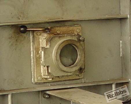

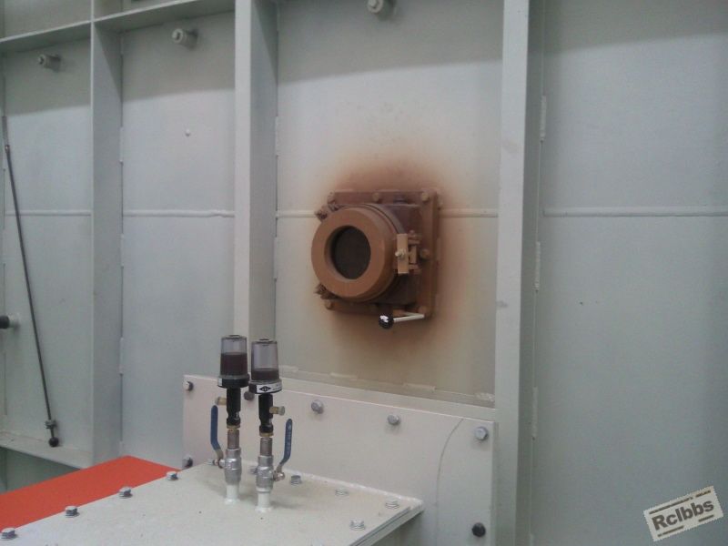

发表于 2009-5-11 14:06:16 | 显示全部楼层

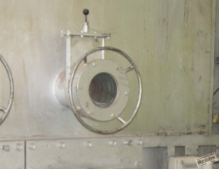

我所知道的各厂家窥视孔
LOI
爱协林
嘉信
丰东
鼎元
[ 本帖最后由 天津鼎元 于 2009-5-11 14:09 编辑 ]
发表于 2009-5-11 14:21:08 | 显示全部楼层
回复 10# 天津鼎元 的帖子
爱协林也有类似LOI的;
丰东也有类似嘉信的;
楼主这设备也太粗糙了,窥视孔附近热短路是重复性低级错误(并非一时失误所致),相信无论爱协林、嘉信还是鼎元,都不会犯这种错误。
到底是谁干的????

发表于 2009-5-11 14:45:46 | 显示全部楼层
回复 10# 天津鼎元 的帖子
我们爱协林炉子的窥视孔真的就是那样的!!
奇怪难道他所有炉子的窥视孔都是这样设计的么?

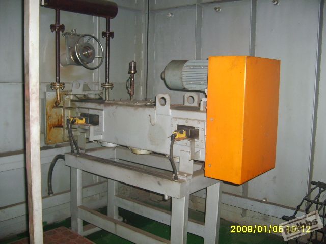

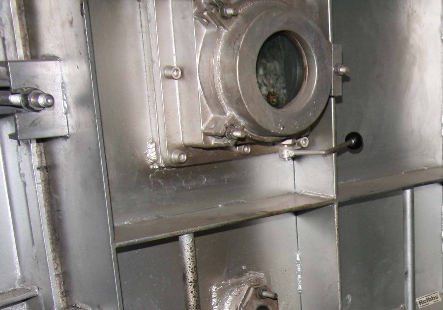

发表于 2009-5-13 12:20:45 | 显示全部楼层
爱协林04年的观察窗
04年的设备就改成这样的观察窗了,后面的话还要我怎说?
