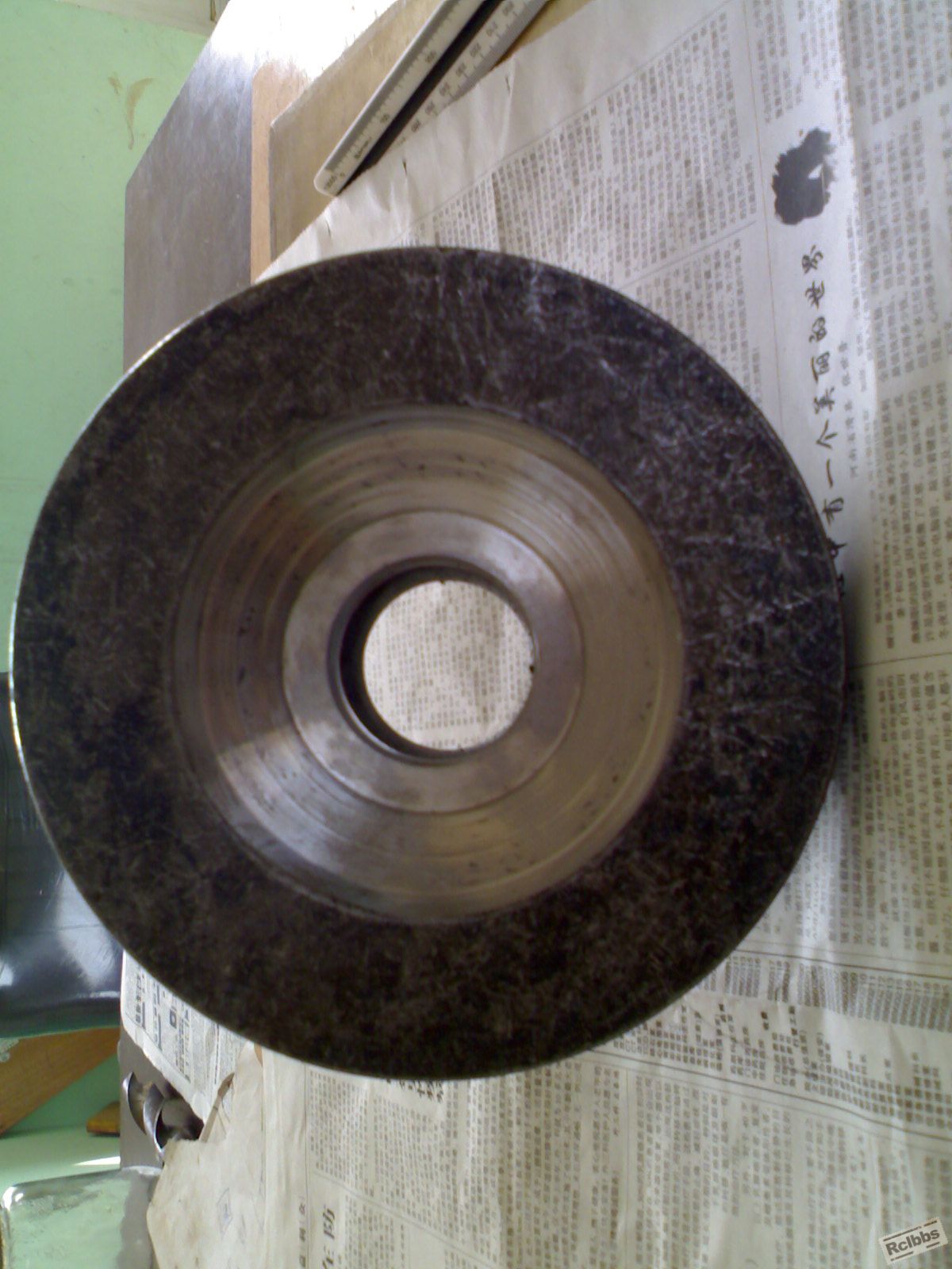

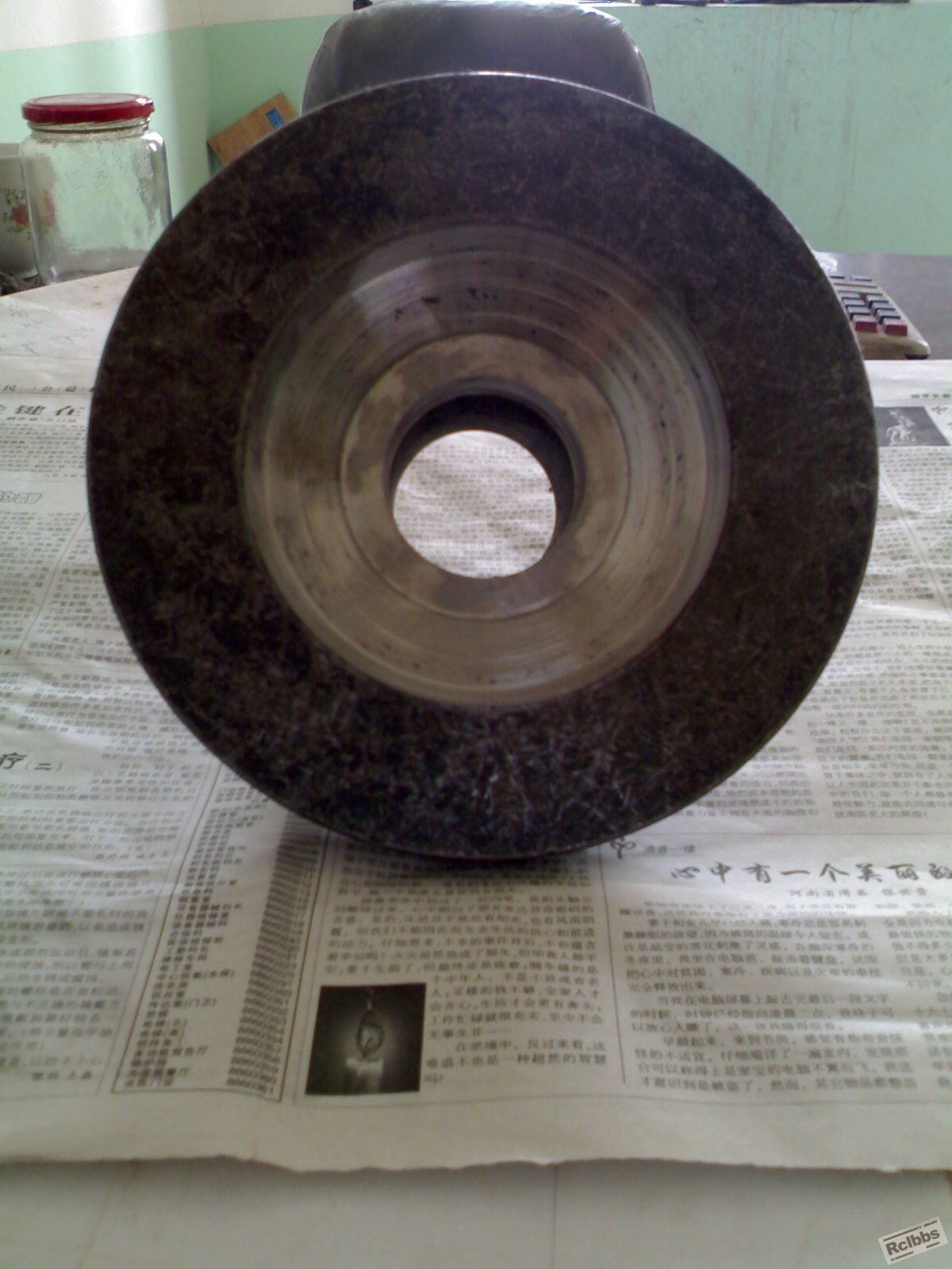

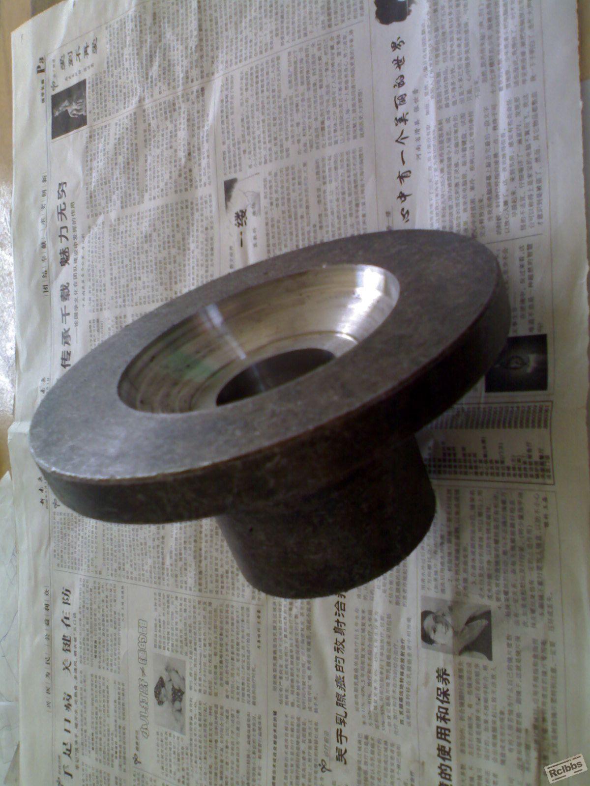

 楼主| 发表于 2009-5-9 11:44:37 | 显示全部楼层
我传几张出现裂纹产品的图像,请各位老师帮忙提供解决方案,非常感谢 20090508281.jpg 20090508282.jpg 20090508283.jpg

 楼主| 发表于 2009-5-9 11:52:20 | 显示全部楼层
开裂处就在产品后支口和内窝

发表于 2009-5-10 12:22:44 | 显示全部楼层
手机拍的吧,怎么看不清楚。
