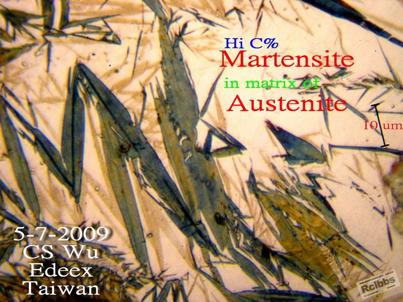

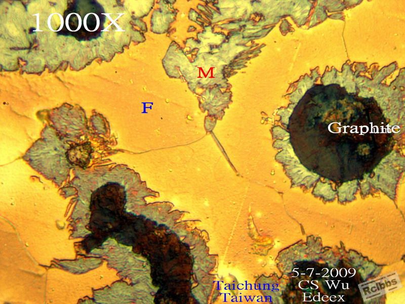

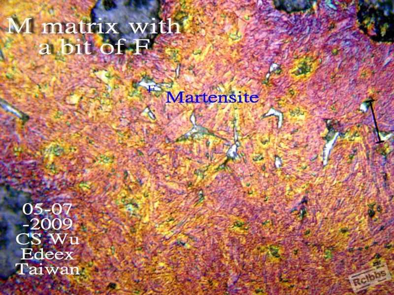

5-7   今天又照了好幾張. Results? Not that bad !
FCD 感應淬火表面故意過熱 以生高碳Martensite.
突然想到 我應該是台灣第一個拍彩色金相的-----since 1984.
1980年讀台科大研究所時影印了圖書管裡彩色金相的洋文書, 德英双語.
1983年在台中金屬中心任金相檢驗工作, 就照著書本試試, 結果不錯.
就這樣, 一不小心 成了 Taiwan No. 1.
現今與以前相片比照---- 自己覺得:寶刀尚未老.
[ 本帖最后由 leomet 于 2009-5-24 09:08 编辑 ]

发表于 2009-5-8 13:04:40 | 显示全部楼层
第三张很经典,我们通常叫它“牛眼”组织

发表于 2009-5-8 14:06:33 | 显示全部楼层
第三张,我们通常叫它“硬环组织”。

好漂亮的图片,不是谁都能作到的,
四楼说第三张是“硬环组织”是怎么回事,是否讲解一下吗?

发表于 2009-5-9 12:26:25 | 显示全部楼层
供参考
1、
硬环组织球铁(日文译)          《热加工工艺》1984年第622-24   附件是我的译文.
硬环组织球墨铸铁的开发_对于提高材质有很大效果.pdf
253.52 KB, 下载次数: 314
签到天数: 474 天
 楼主| 发表于 2009-5-9 23:01:54 | 显示全部楼层
回复 2# wty728 的帖子
Not  "bull's eye". It's a halo of martensite.
Those who are interested in getting the whole picture of cast irons can read the article attached.
It's in English and your English will be improved if you read thru this closely.
