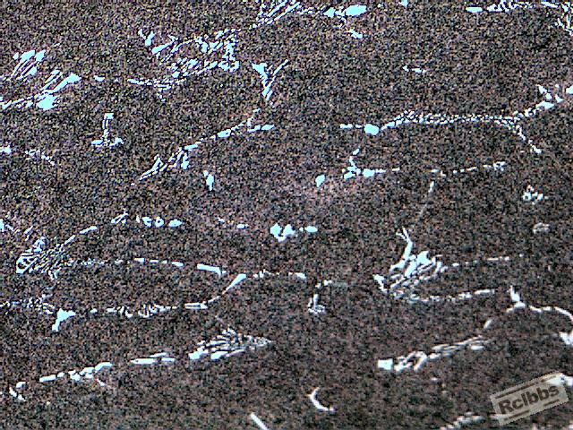

请教各位,按照GB/T14979-94标准如何评定合格与不合格?

第一要看共晶碳化物的分布,是否有网状形成,一般这样的在4级以上,
其次是看碳化物的大小和堆积程度,给予评级,,
GB标准中就要规定,,,合不合格,还要看材料具体用在什么样的条件中(双方可以协议)
级别越陷越小,材料就好一点,,。。。
发表于 2009-6-29 17:10:28 | 显示全部楼层
正如楼上所说,要看材料的使用要求而定。
