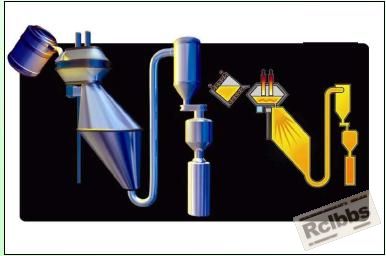

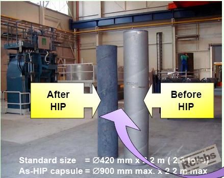

发表于 2009-5-8 20:54:54 | 显示全部楼层
没有遇到过
有些资料。
E文的 不太明白

是有这么个工艺.制出的冶金粉末确实很细,由于是快速非平衡凝固,成分偏析很少,易于烧结,热处理容易些.
