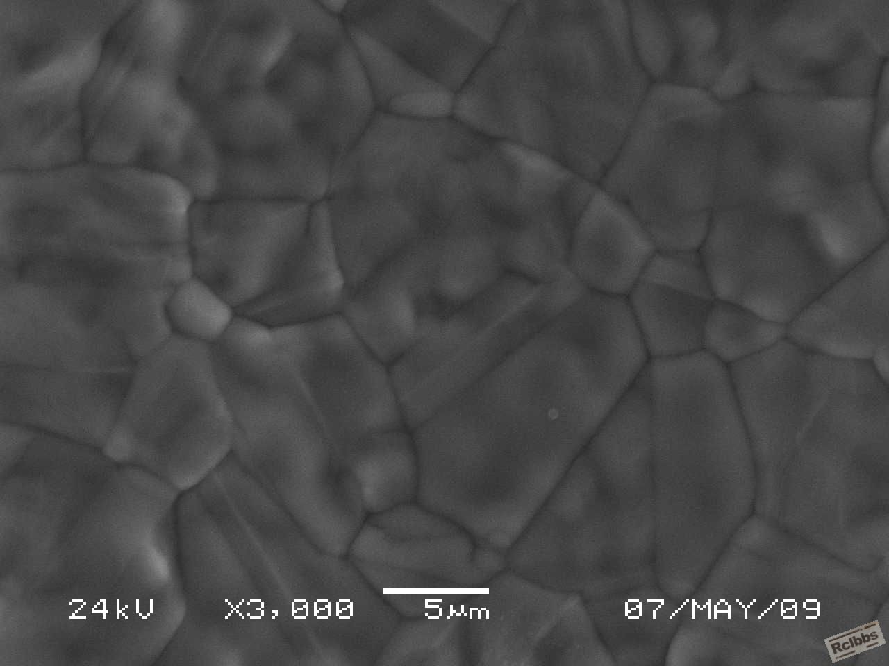

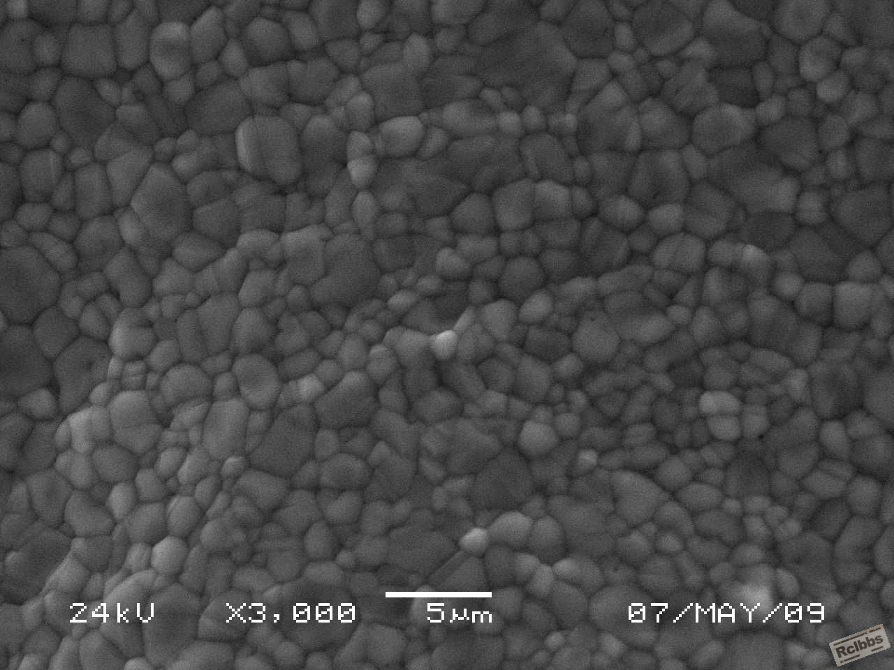

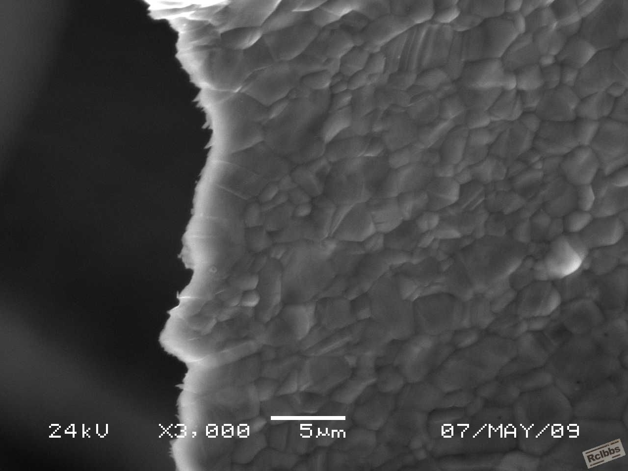

我们是电镀镍,然后热处理,以前的产品都没问题,就近期,突然出现几片产品非常的脆,用扫描电镜做的化学成分,结果显示无杂质(那个老师说元素含量在13%以下不准,另外C之前的元素也许测不出来,所以说也许有杂质,含量也较低),晶粒度和正常产品比要比正常产品的细,用手折断后显示是穿晶断裂,我把图片整理一下发上来,请大家集思广益分析下,谢谢啦

以下是图片,还有几点要说一下,我们是用H2、N2混合气做保护气氛,在950℃左右热处理,开始的时候认为问题的原因是热处理没做好,再次热处理问题依旧
这个是正常产品的表观

这个是异常产品的表观(这个比较脆哈)
这个是异常产品的表观(这个比较脆哈)
这个是异常产品的断口(手折断的,脆)穿晶

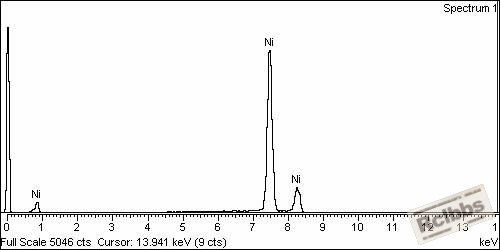

再来个化学成分的
EDS结果如下

另外我想请教一下我的晶粒为什么长不大呢

发表于 2009-5-9 17:17:00 | 显示全部楼层
应该从“氢脆”角度去考虑!

发表于 2009-5-10 14:40:13 | 显示全部楼层
补充一下,我也认为有氢脆方面的问题

而且我们的产品只有2mm厚,一面有问题一面没问题,有问题的那面晶粒没有长大多少,性能奇差,没问题的那边晶粒长大很多,性能也很好,这些上面都有,我就是想知道晶粒为什么长不大呢?

你的原材料是什么?Ni可以提高材料塑性。不大可能晶粒细小反而发脆。
除非晶界有杂质。S、P含量如何?
 楼主| 发表于 2009-5-11 10:25:47 | 显示全部楼层
Element     Weight%  Atomic%
Ni K              100.00    100.00
Totals 100.00
电镜的做的成分

发表于 2009-5-14 20:22:47 | 显示全部楼层
相同热处理情况下:
晶粒长不大是因为遇到了阻力,阻力一般为第二相粒子(钢铁材料一般是这样)
两者晶粒度差别很大- -
若有可能,楼主可以作TEM 分析,观察晶粒内是否分布nm级别的第二相质点
怀疑和保护气氛有关
这个只能TEM 分析了,SEM够戗
原则上来讲,一定尺度范围内,晶粒度小些,塑性会好些;但需要考虑别的因素

发表于 2009-5-16 13:25:26 | 显示全部楼层
晶粒的大小,多少,与晶粒的形核率有关。你的工件在形核时有一面较快,形核后的晶粒较细,属于不正常的。一面较慢形核较大,属于正常的。应该从热处理找原因,不会错的。
