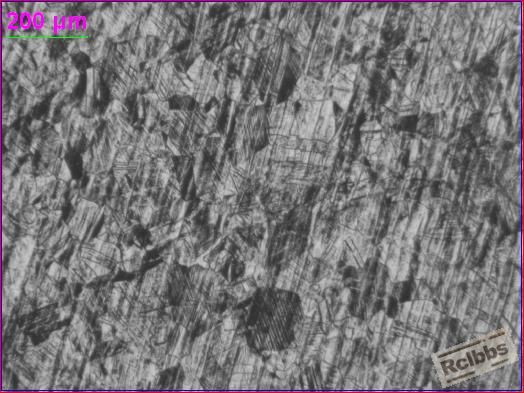

材料是00Cr18Ni9,产品是不锈钢螺栓。
热处理工艺不清楚。
放大200倍
放大200倍

发表于 2009-5-10 20:07:08 | 显示全部楼层
制样质量欠佳,建议重新制样。
发表于 2009-5-10 20:44:53 | 显示全部楼层
这效果也太差了吧,没抛光都
发表于 2009-5-11 09:33:40 | 显示全部楼层
制样质量不高,结果无法评定,建议重新再来(从新在来)
发表于 2009-5-11 10:53:30 | 显示全部楼层
抛光是有了,就是划痕没有很好的清除,重新再制作试样吧,
发表于 2009-5-11 20:15:34 | 显示全部楼层
划痕也太明显了些吧,别外,想请问各位不锈钢材料做金相用什么腐蚀效果最好??用王水试过效果不是很理想
发表于 2009-5-11 20:33:15 | 显示全部楼层
不锈钢通常是用什么腐蚀液腐蚀的呢?
签到天数: 72 天
 楼主| 发表于 2009-5-12 09:31:30 | 显示全部楼层
这个不是划痕吧,腐蚀之前我看了的,有这么多划痕的话,我不应该没发现。这个螺栓的工艺是冷挤压成型的,我怀疑是带状偏析。不知道各位见过这个没有。
发表于 2009-5-12 12:51:10 | 显示全部楼层
好像真的不是划痕啊,不过确实很密。如果能有个更高放大倍数的就好了
发表于 2009-5-14 10:19:39 | 显示全部楼层
是划痕,很明显的。
