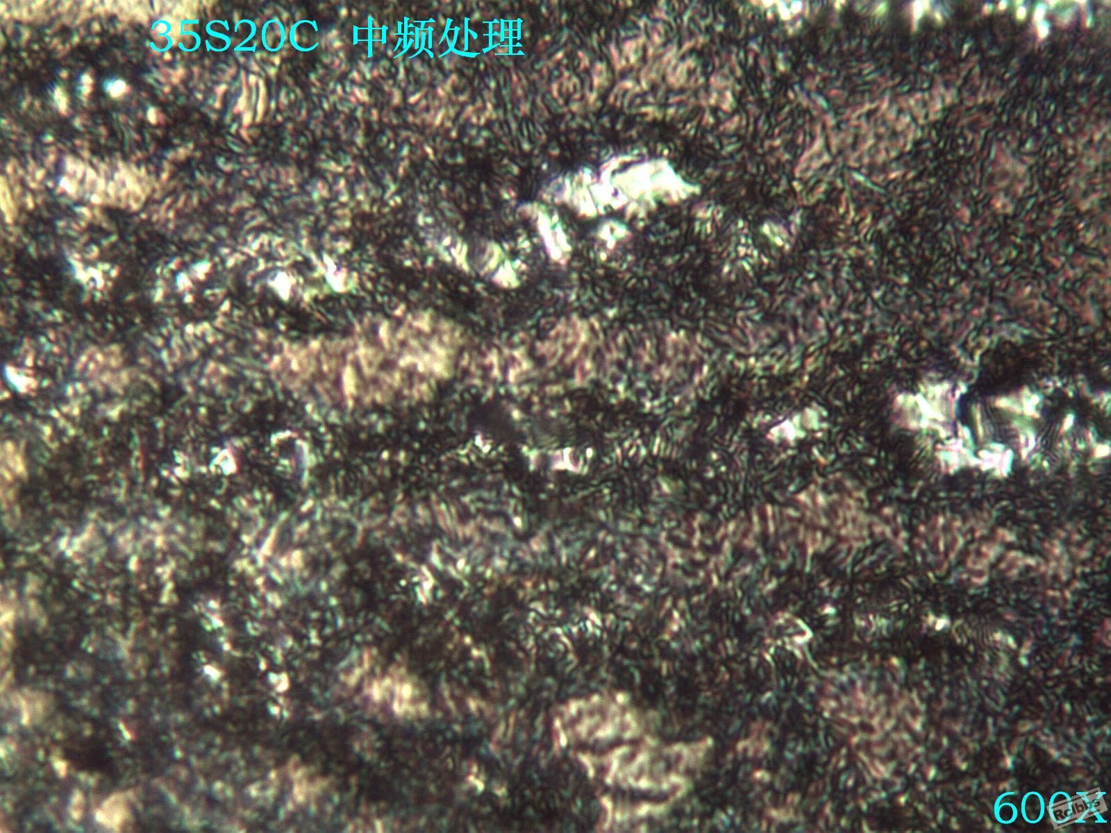

 楼主| 发表于 2009-5-12 23:18:55 | 显示全部楼层
除了楼上几位说的以外。我说一点,大家看看是否会出现这种可能。加热温度不足,原始组织未完全奥氏体化,存在少量未溶铁素体。冷却后仍然存在未溶铁素体,所以也就会出现软点。个人理解,望大家指正!

 楼主| 发表于 2009-5-17 20:41:32 | 显示全部楼层
回复 7# 搬运工 的帖子
  感谢指导!可能是我理解有误.
我想解释的是如下图所示:
按硬度法去检测梯度,要求:0.2~0.7HV1
IHD:500
检查结果可能会出现以下情况:
0.1mm
0.2mm
0.3mm
0.4mm
0.5mm
0.6mm
558
562
425
541
524
487
其中的425HV1打在未溶铁素体上,是算软点还是硬度不足?
如果说是硬度不足.那么软点跟硬度不足有什么区别?谢谢指教.
发表于 2009-5-18 10:07:32 | 显示全部楼层
回复 10# 丹尼尔 的帖子
打在软点和打在铁素体上都会导致硬度比预计的低。
软点是由自身组织缺陷引起的,硬度不足是由于你的工件在加热过程中组织未完全奥氏体化,
存在残留铁素体。
 楼主| 发表于 2009-5-18 12:23:58 | 显示全部楼层
回复 11# Eros 的帖子
理解其意思了,非常感谢指正!
