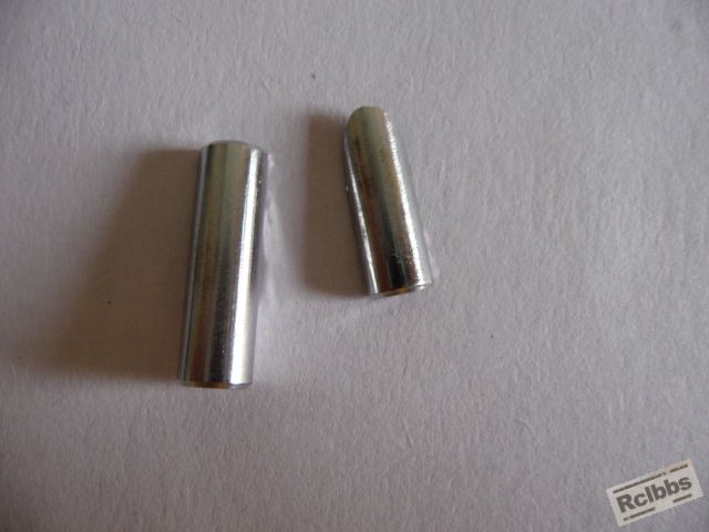

这个是液压剪的滚柱刀,受0.6MPA的液压油压力,材料用的是H.S,硬度标60-65HRC;
不知道是哪里出的问题,请各位大侠根据图片发表下自己的看法?

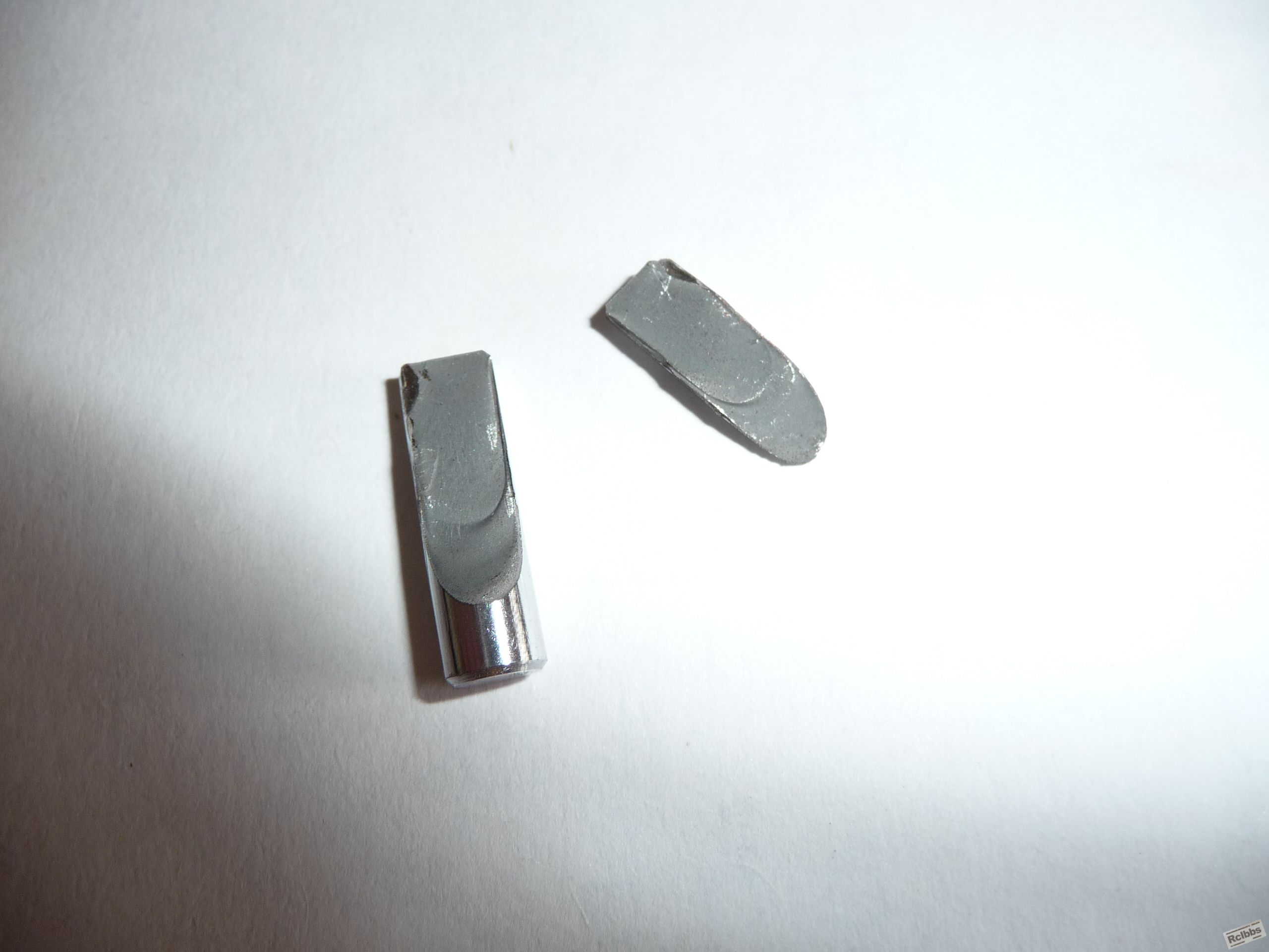

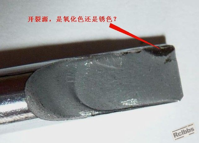

用相机微距或宏观断口金相显微镜拍裂纹源的宏观图片出来。
签到天数: 106 天
发表于 2009-5-10 12:44:54 | 显示全部楼层
描述一下宏观断口形貌特征,寻找一下裂纹源位置,并拍摄裂纹源区附近的局部断口形貌,供大家分析参考。
签到天数: 941 天
发表于 2009-5-10 12:52:50 | 显示全部楼层
发表于 2009-5-10 13:11:10 | 显示全部楼层
好像是原始裂纹,裂纹在失效之前就产生了.可能是原材料问题.需要进行金相和SEM及EDS分析以进一步确定.

各位的分析都很到位,再发些图大家参考下!
