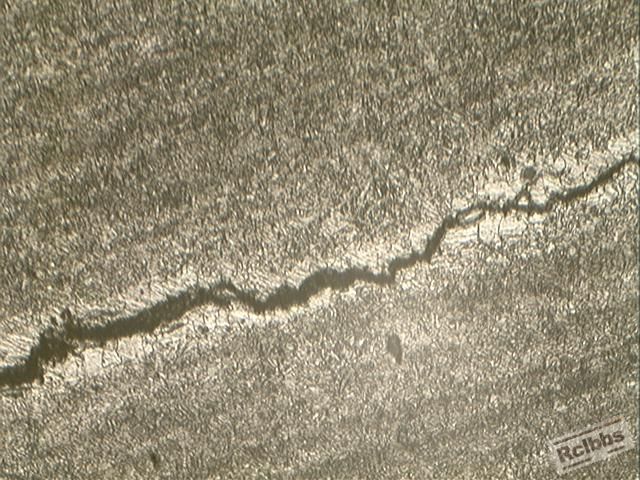

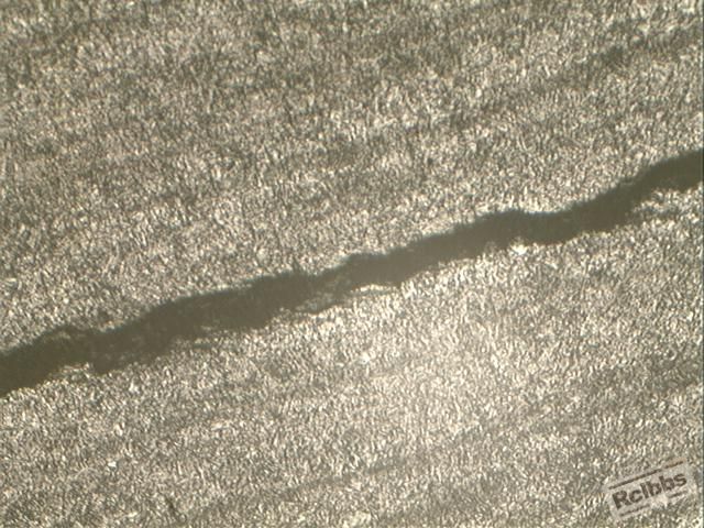

此材料为37Mn5热处理之后发现有裂纹,从裂纹的形态看上去好像是淬火裂纹,但做了金相发现裂纹的尾部已有明显的脱碳,但裂纹的中部却没有脱碳,百思不得其解还请诸位多多指点!如图1、图2

个人意见是在淬火前就材料有了缺陷裂纹,淬火后不过是扩大性的裂开
签到天数: 40 天
 楼主| 发表于 2009-5-11 10:51:40 | 显示全部楼层
那请问为何尾部裂纹有脱碳,中间没有脱碳呢?
发表于 2009-5-11 12:40:53 | 显示全部楼层
这种现象应该原材料裂纹的可能性大。
对于表面没有脱碳一种可能是裂纹存在于原材料心部,而不是存在于表面,经过锻造后心部裂纹延伸到表面后产生的裂纹。另外一种可能是加热采用保护气氛,保护气氛导致表层组织增碳后出现了这种裂纹
签到天数: 31 天
发表于 2009-5-12 10:47:45 | 显示全部楼层
你可以将裂纹位置的全貌发图上来吗?我想看看裂纹的位置,以便作出有效判断,因为你说得尾部只是裂纹形状,而我无法判断裂纹的发展方向。
签到天数: 79 天
发表于 2009-5-12 12:08:00 | 显示全部楼层
如果原材料有裂纹,淬火后在尾部通常有扩展发生,有脱碳更不符常理。看上去深度不浅,不像是从内部产生的。
我看图中有带状分布,裂纹又与带状平行,也有可能是在带状铁素体上产生淬火裂纹。
最终热处理状态是什么楼主没说明白,最后还要有待结合高倍及裂纹全貌进行分析。
签到天数: 40 天
 楼主| 发表于 2009-5-13 10:56:32 | 显示全部楼层
裂纹是在心部,如果是带状铁素体产生的淬火裂纹,那为何裂纹尾部有明显的脱碳层呢?还请大家顶一下!!!急
注:裂纹在管端的心部
[ 本帖最后由 czdrxiao 于 2009-5-13 12:21 编辑 ]
签到天数: 42 天
发表于 2009-5-13 16:37:44 | 显示全部楼层
回复 1# czdrxiao 的帖子
裂纹前断开口大脱碳层在磨样是有时会脱落,而尾部裂纹开口小所以脱碳层还是完好的存在于裂纹两侧。所以裂纹在热处理前已存在。
发表于 2009-5-13 17:53:38 | 显示全部楼层
我认为是材料有带状偏析,淬火裂纹终止于带状组织贫碳区。裂纹终端两边的脱碳不均匀,甚至一边不脱碳,说明是带状组织开裂,而非裂纹脱碳。
[ 本帖最后由 老热工 于 2009-5-13 17:57 编辑 ]
签到天数: 30 天
发表于 2009-5-13 18:03:05 | 显示全部楼层
你把你的零件形状,还有裂纹出现的部位等详细描述下
签到天数: 941 天
发表于 2009-5-13 20:15:48 | 显示全部楼层
“裂纹在管端的心部”,可能成材率太高了,那个部位总是有些类似分层的缺陷,应该切除的。
签到天数: 40 天
 楼主| 发表于 2009-5-14 12:38:02 | 显示全部楼层
我们的产品是油井管,调质之后发现裂纹在管端的心部。
