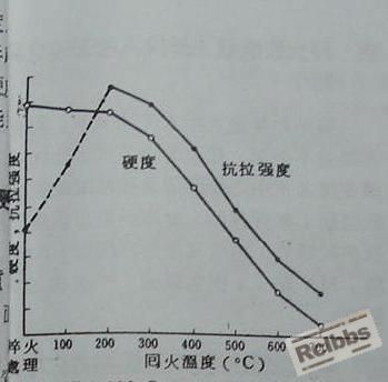

各位好!今天在书上看到淬火加回火的热处理,这上面有一幅图,上面显示是淬火加上低温回火的硬度是最高的,但是我觉得调质处理(淬火+高温回火)的硬度应该更高的。谁能给我解释一下,到底那个工艺的硬度是更高的。

图上显示的很清楚呀,温度升高,硬度降低了。“调质处理(淬火+高温回火)的硬度应该更高的”你看一下相关资料就明白了。

但是我刚看到下面一段话:
回火的种类及应用
  根据工件性能要求的不同,按其回火温度的不同,可将回火分为以下几种:
  (一)低温回火(150-250度)
  低温回火所得组织为回火马氏体。其目的是在保持淬火钢的高硬度和高耐磨性的前提下,降低其淬火内应力和脆性,以免使用时崩裂或过早损坏。它主要用于各种高碳的切削刃具,量具,冷冲模具,滚动轴承以及渗碳件等,回火后硬度一般为HRC58-64。
  (二)中温回火(350-500度)
  中温回火所得组织为回火屈氏体。其目的是获得高的屈服强度,弹性极限和较高的韧性。因此,它主要用于各种弹簧和热作模具的处理,回火后硬度一般为HRC35-50。
  (三)高温回火(500-650度)
  高温回火所得组织为回火索氏体。习惯上将淬火加高温回火相结合的热处理称为调质处理,其目的是获得强度,硬度和塑性,韧性都较好的综合机械性能。因此,广泛用于汽车,拖拉机,机床等的重要结构零件,如连杆,螺栓,齿轮及轴类。回火后硬度一般为HB200-330。
看到红色的部分了吗?硬度反而最高?

难道你认为HB200-300表示的硬度比HRC58-64要高???

就一般材料来说(高速钢等高合金材料除外)都是回火温度低而硬度高。
你自己的那幅图不正是这样显示的吗?是不是没有看明白哦?
淬火+高温回火的硬度应该是更高的,那里有这样的说法?

HB220-330约等于HRC20-36

是的,高是高,低就低啊
