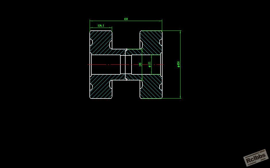

轮子沿轴线裂开。锻件,42CrMo,291kg,材质没问题,工人按工艺操作。怀疑毛坯没正火。

沿轴线断裂,可能芯部存在白点,直接淬裂了,如果确实如你所说,材质没问题,工艺成熟的话

干了41个。裂了三个。金相报告还没出来。等出来再向各位请教。谢谢各位的指导。

就是不正火也不会象你说的那么样,你们的材料有没有探伤??
