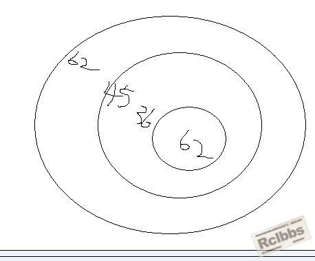

我们厂是生产供应双盘摩擦压力机,我最近做了一些1600T压力机上的止推轴承,材料是T10的,厚度差不多50mm,硬度要求52-60HRC.    我做的工艺是淬火温度840度,保温30分中(有时15分中).盐水冷却.回火用190度,保温2小时. 为什么我做出来的止推轴承,经过检查,最外圈硬度到了62HRC,中间45HRC,在向下面36HRC,可心部又达到60多HRC,这是为什么啊!我想重新在做一次,650度回火1.5小时.在加热,进行热处理,可以吗?  重新做,回火完了是拿出来空冷,还是怎么样?

第一个问题最好画个图,没搞明白“最外圈硬度.....,中间......,在向下面.......,可心部.......”这几个部位的位置关系。
 楼主| 发表于 2009-5-11 00:43:12 | 显示全部楼层
我画了个草图
希望回答仔细一点,谢谢了
我画了个草图
我画了个草图
发表于 2009-5-12 01:51:30 | 显示全部楼层
(问题一)看这个样像是逆淬火现象。 信息不足,不确定。
重新做回火完了可以拿出来空冷至室温,然后再加热。也可以直接升温再淬火。返淬不是无限次的,问题是这次返淬后硬度怎样合格。

如果硬度不合格的话可以直接在加热淬火,属于返工处理,不会有问题的!
至于硬度为什么不均匀真的说不明白,按理说心部的硬度应该低,从表面到心部硬度应该是递减的才对

对于第一个问题,应该是软点
