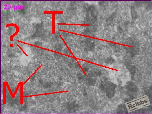

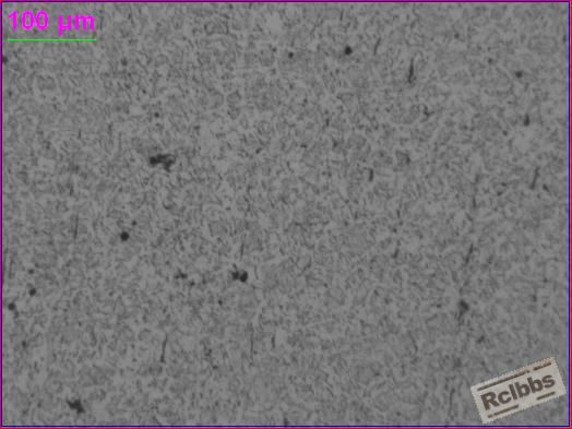

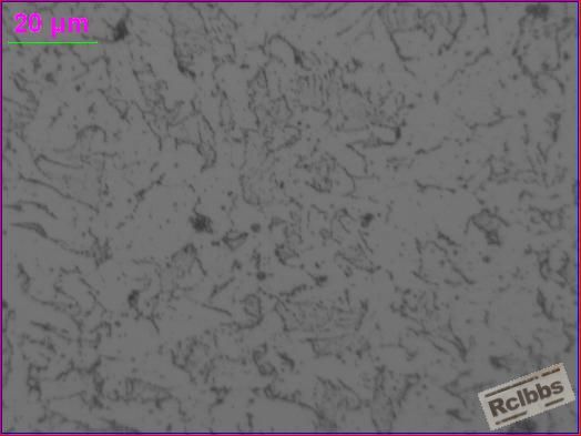

材料35CrMo,产品是螺栓,热处理工艺不清楚。
这是什么?是球化吗?这是心部位置的组织,放大1000X
心部,放大200
心部,放大200
表面,放大1000
表面,放大1000

根据您的图片无法准确判断,但是该组织我曾经做过一次,淬火后回火失控,回火温度高、时间太长,得到的组织很您的差不多。

心部看上去像没淬透

1.心部组织应该是球化不良的株光体;
2.表面组织有屈氏体,但灰色部分不一定是M,也可能是上贝氏体;白色可能是M也可能是F。建议打一下显微硬度。
