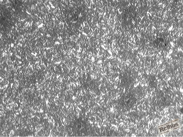

有两根弹簧钢棒材,均为60Si2Mn.,在疲劳试验时一根3,4万次的时候就断裂了,
另一根疲劳试验中可以达到34万次。我们拍下了他的金相组织,1号是疲劳性能较
差的,2号是疲劳性能较好的。可以看出2好的组织更为复杂一些,应该组织更均匀
的1号性能更好才对。为什么2号的性能更好呢,求分析。
工艺规定热处理工艺时是,淬火(25min,960 度)后回火(大于1h,520度),但我
估计生产过程中可能出现失误了,否则两个棒材的组织应该一样。

1号 400倍下
1号 400倍下

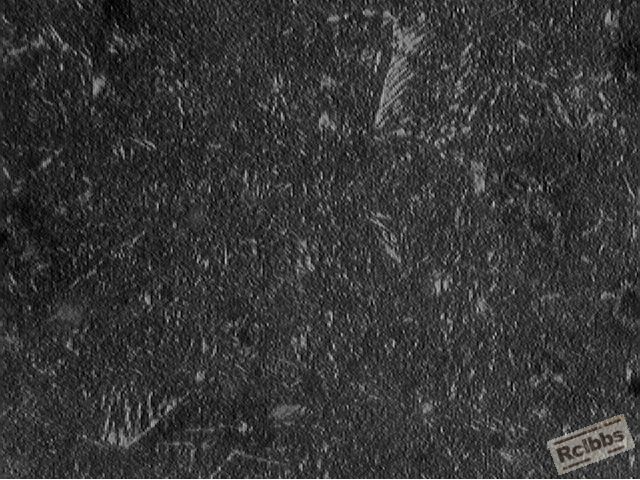

2号 400倍下
2号 400倍下

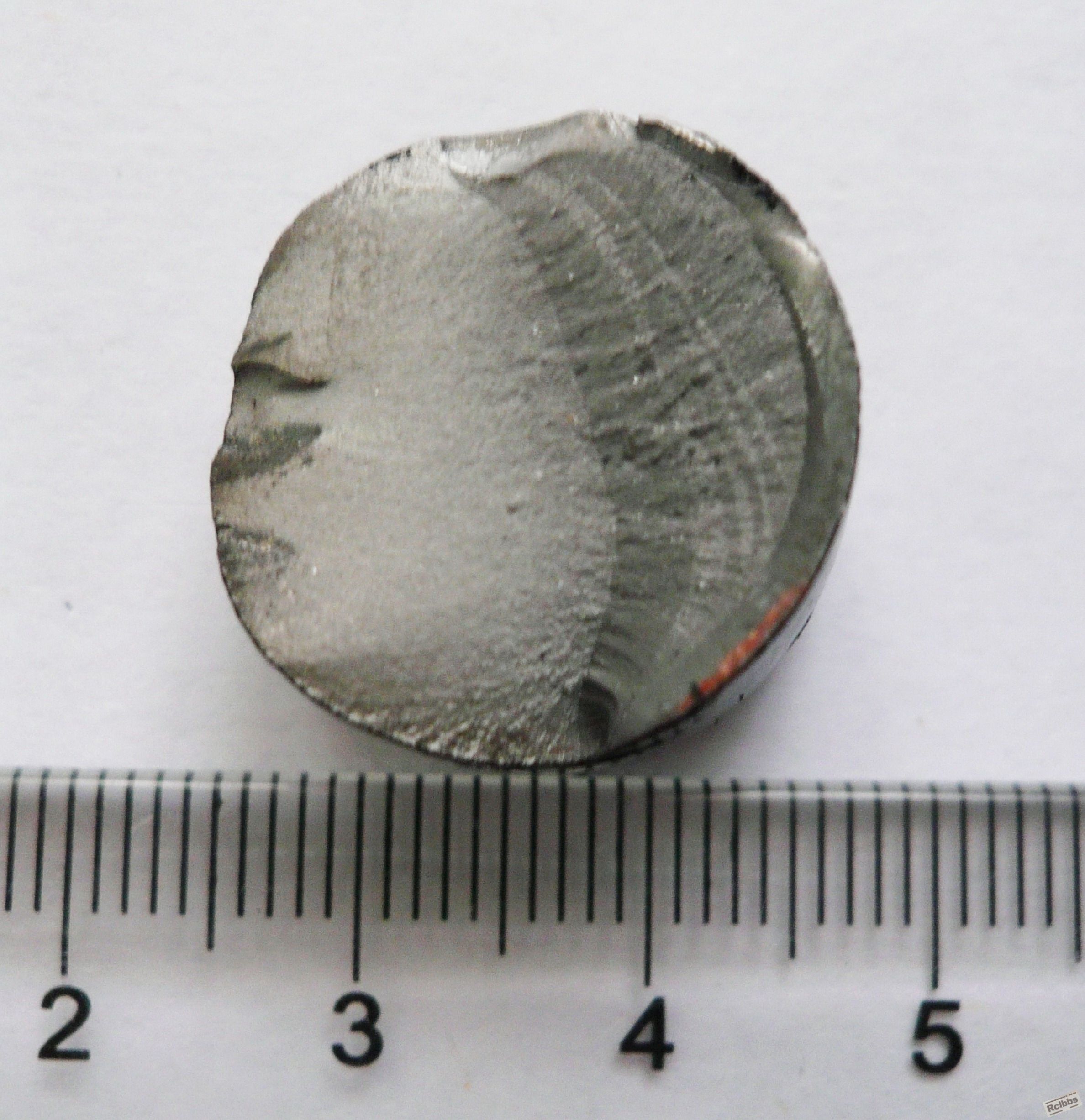

断口宏观照片
断口宏观照片

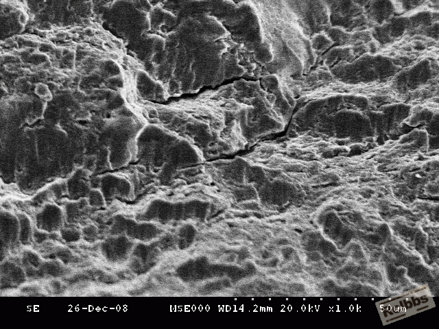

断口电镜照片
断口电镜照片

1号回火不充分,看图片2号回火温度要高些,顾综合力学性能要好些

第二张图片应该是完全屈氏体组织,组织相对均匀,该组织均有良好的弹性,对于弹簧来说一般应该得到该组织。
第一张图片中存在大量的白色组织,该组织可能氏铁素体,也可能是淬火马氏体。无论是那种组织,对于产品的疲劳强度存在很大影响。

早期的疲劳试验断裂大多与表面质量有着明显的关系,仔细分析一下早期断裂的断口并对断样做个金相看看,就凭两张组织照片也不能完全说明问题

2里面羽毛状的白色物质是不是贝氏体啊,这会不会对棒材的疲劳性能产生影响

第2张图里白色像是上贝,一个试场里存在1-2块是可以的

尺寸一样,上贝氏体性能很差,处理过程中怎麽避免上贝氏体的产生
发表于 2009-5-12 15:40:54 | 显示全部楼层
回复 8# chucheng009 的帖子
提高淬火冷却速度,尽量避开B形成区
发表于 2009-5-12 15:55:04 | 显示全部楼层
回复 6# chucheng009 的帖子
锻造后过热组织遗留下来的晶粒粗大现象,在调质过程中没有完全细化晶粒造成的该组织。现在产品调质前基本都不采用正火处理,该组织存在对产品的性能有一定影响,特别使脆性会增加,但是整体影响不是很大,在量不大的情况下可以不予考虑

我赞同5#的观点,建议上传断口照片或对断口形貌作详细的描述。
羽毛状的是上贝,冷速过慢(相当于等温)而引起。

不知两者硬度怎样?看图片感觉第一张有较多的白色的铁素体,第二张也有少量的羽毛状贝氏体。

你这个960℃的淬火温度是不是太高了,这个钢咋取这么高的淬火温度?

个人感觉图1的淬火温度偏高了。
