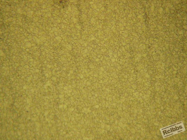

发表于 2009-5-13 11:44:21 | 显示全部楼层
以前我发过一个 日本弹簧钢奥氏体晶粒度的检测方法 ,在论坛里找一下,效果很不错噢!且是我在参考资料上从未找到的方法,要是找不到的话我再传上来,非常愿意和大家分享。顺便再传张今天才做的一张照片
晶粒度11.5级 400X
晶粒度11.5级  400X
发表于 2009-5-13 12:38:12 | 显示全部楼层
请问在那里,我搜了一下,没有你说的这个帖子,能不能重新发一下,谢谢

签到天数: 941 天
发表于 2009-5-13 20:34:00 | 显示全部楼层
原帖由 xuyftgm 于 2009-5-13 11:44 发表
请教:是把抛光过的试样,加热---侵蚀(冷蚀)-----再轻抛吗?

签到天数: 21 天
发表于 2009-5-14 20:49:50 | 显示全部楼层
回复 7# MYG 的帖子
是先将样品加热,再镶嵌制样。我把我的方法重发一遍吧
