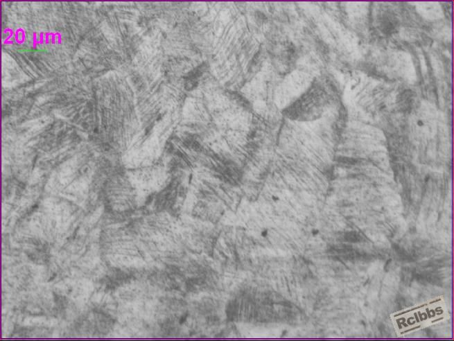

这是什么组织?材料00Cr18Ni9,产品为不锈钢螺栓。
工艺不清楚。
是制样有问题吗?我用硫酸铜+盐酸+水腐蚀的(4gCuSO4+20mlHCl+20mlH2O)。
有滑移线吗?
请问各位专家,做样品怎么样去除划痕,因该注意什么?因为这个材料奥氏体不锈钢很软。

发表于 2009-5-12 19:05:30 | 显示全部楼层
上面的线不是划痕啊,样品较软的话可以换以下抛光布,如用来抛铝、镁合金的。
发表于 2009-5-12 19:09:58 | 显示全部楼层
很多时候用电解抛光,不过我也没做过,我用抛光布抛过不锈钢,效果不好
签到天数: 941 天
发表于 2009-5-12 20:46:11 | 显示全部楼层
不锈钢做得不多,我的体会是:奥氏体不锈钢,经过固溶处理的机械抛光效果较好,经过变形的就很难。

 楼主| 发表于 2009-5-13 18:04:01 | 显示全部楼层
回复 4# MYG 的帖子
经过了冷挤压变形。

发表于 2009-5-13 18:19:04 | 显示全部楼层
回复 1# leeyoung007 的帖子
绝对是滑移线!应该采用电解抛光的方法或采用较软的抛光剂和抛光布,减少滑移线。
签到天数: 1273 天
发表于 2009-5-13 19:12:39 | 显示全部楼层
是滑移线 最好用电解抛光来做

有点模糊啊,看不太清楚
